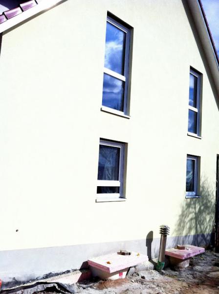

    Schönen guten Morgen,
    kaum angemeldet, schon die erste Frage :-)
    Ich habe einen Neubau mit Keller. Der Keller wurde natürlich gedämmt - als Mauerstein wurde ein POROTON-T7-36,5-MW verwendet.
    Da auf diesen Stein ja keine Außendämmung mehr kommt, steht jetzt die Kellerdämmung über (siehe Bild).
    Meine Frage: Wie dichte ich das am Besten ab? Es sollte ja, denke ich, der Dämmungsüberstand abgedichtet werden, damit kein Wasser zwischen Dämmung und Mauerwerk eindringen kann.
    Nach einigen Gesprächen kam nur heraus, dass man wohl ein Blech drüber macht - finde ich jetzt aber nicht so schick. Eine andere Meinung war, das ganze mit Flüssigfolie abzudichten.
    Bin jetzt aber unsicher bzw. weis nicht, wie das am besten gemacht werden sollte.
    Daher bin ich jetzt schonmal für jeden Tipp dankbar :-)

    die Kellerwände sind auch in Ziegel oder Beton ?

    Die Kellerwand ist halb / halb. Die untere Hälfte ist Beton, die obere Hälfte mit Poroton gemauert.

    Was hast du gegen das Blech? So wie es auf deinem Foto aussieht, verschwindet das dann sowieso in deiner Schotterschicht oder was immer da hin kommt.
  6. #6 Gast036816, 08.06.2012
    flüssigabdichtung und dann? sieht erst recht grausam aus.
    außer einem blech als abdeckung fällt mir nichts ein. eine abdichtung sollte schon darüber sein, das blech allein bringt das nicht.

    Ist mit Abdichtung das Gummiprofil gemeint, mit dem das Blech gegen die Wand geschraubt wird?
