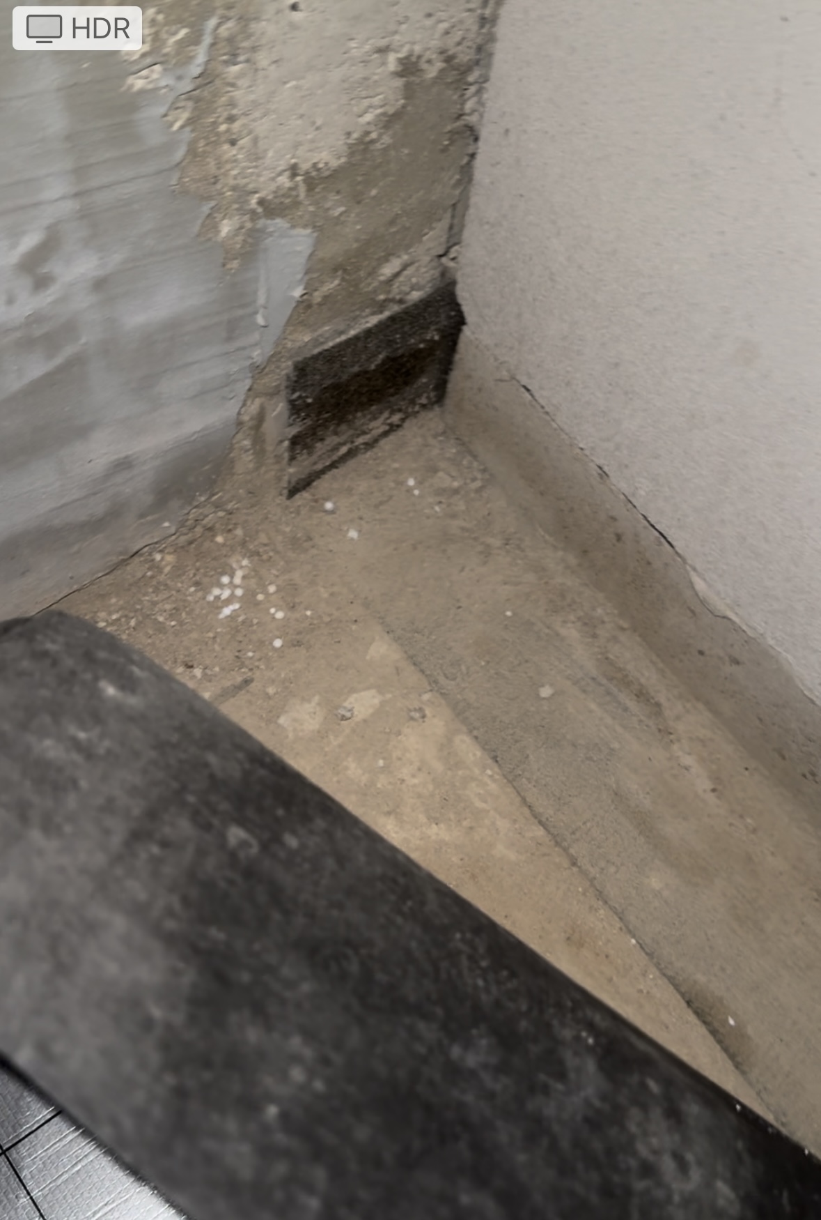

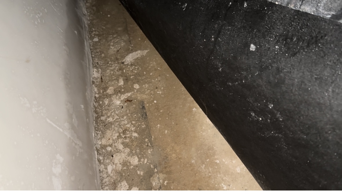

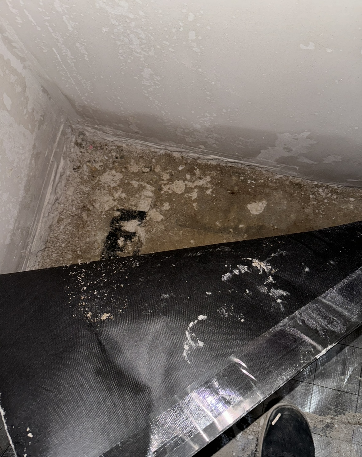

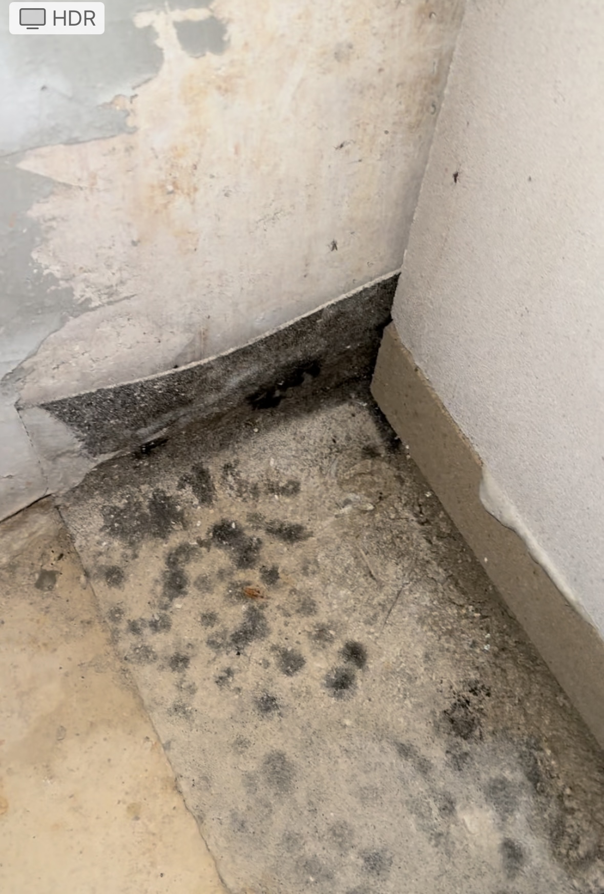

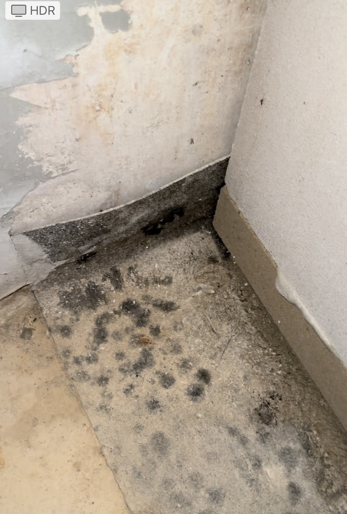

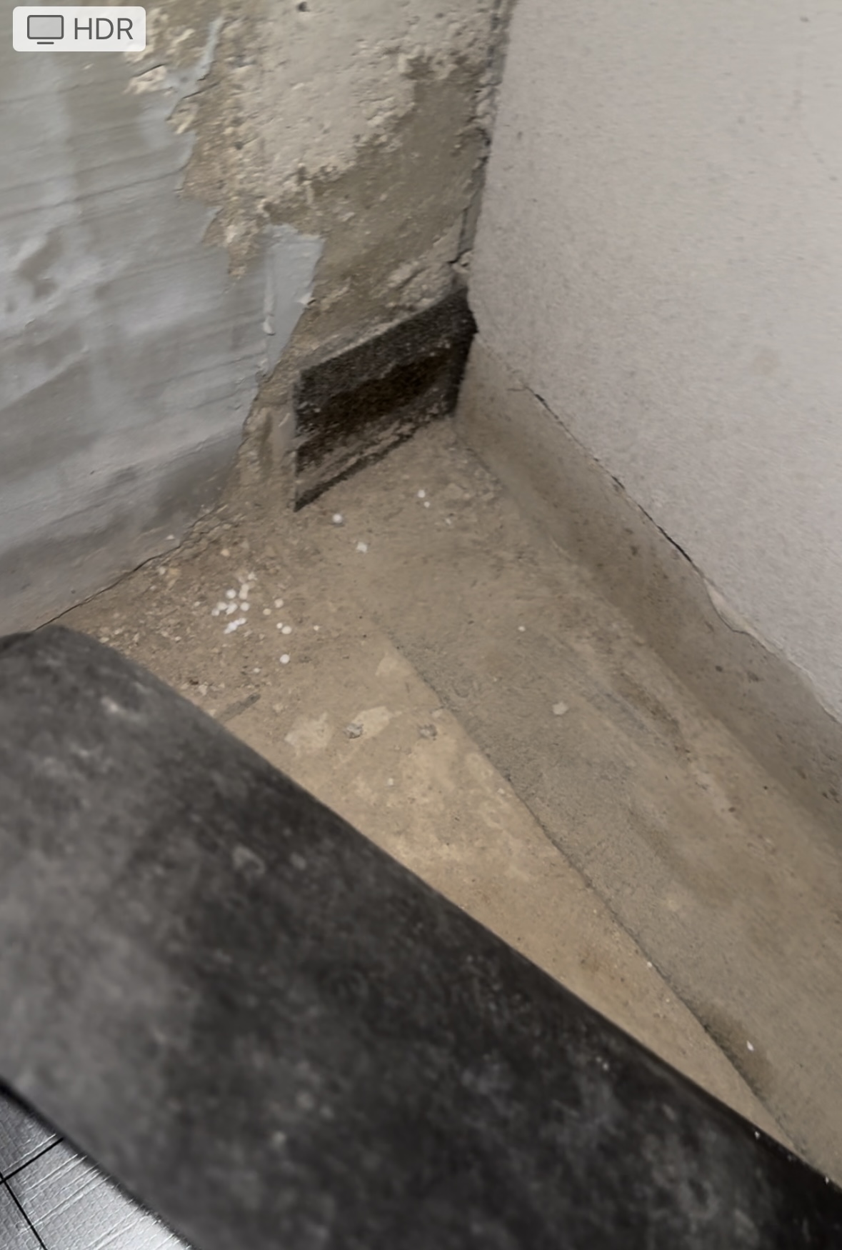

    unser Keller (Bodenplatte und Wände) wurden aus WU-Beton hergestellt. Die Zwischenwände sind aus KS-Steinen und haben Mauersperrbahnen unterhalb und oberhalb der ersten Steinreihe.
    Leider stand über längere Zeit ein paar Zentimeter hoch Wasser im Keller, weil Wanddurchbrüche nicht richtig verschlossen waren und es dort hineingeregnet hat.
    Kurz nachdem die letzten "Pfützen" getrocknet waren, haben nun die Vorbereitungen für die Estricharbeiten begonnen und man hat bereits Abdichtungsbahnen (gegen aufsteigende Feuchtigkeit) verlegt. Darauf kommen nun in Kürze zwei Dämmschichten, Trittschalldämmung und dann ein schwimmender Estrich.
    Wir fragen uns nun, ob es schädlich ist, dass die Bodenplatte und die Zwischenmauern (insbesondere die erste Steinreihe) nun abgedichtet und gedämmt werden, obwohl sie noch sichtbar feucht sind? Wenn man die Abdichtungsbahnen abhebt, sammelt sich dort bereits Feuchtigkeit. Anders gesagt, kann die Feuchtigkeit trotz der Abdichtungen einfach seitlich bzw. nach unten entweichen?

    Interessant Frage. Als Laie würde ich denken, dass die Feuchtigkeit dort verbleibt, da ja die Bahn drüberliegt. Keine Ahnung, ob dann eine Industrietrocknung noch was bringt.
