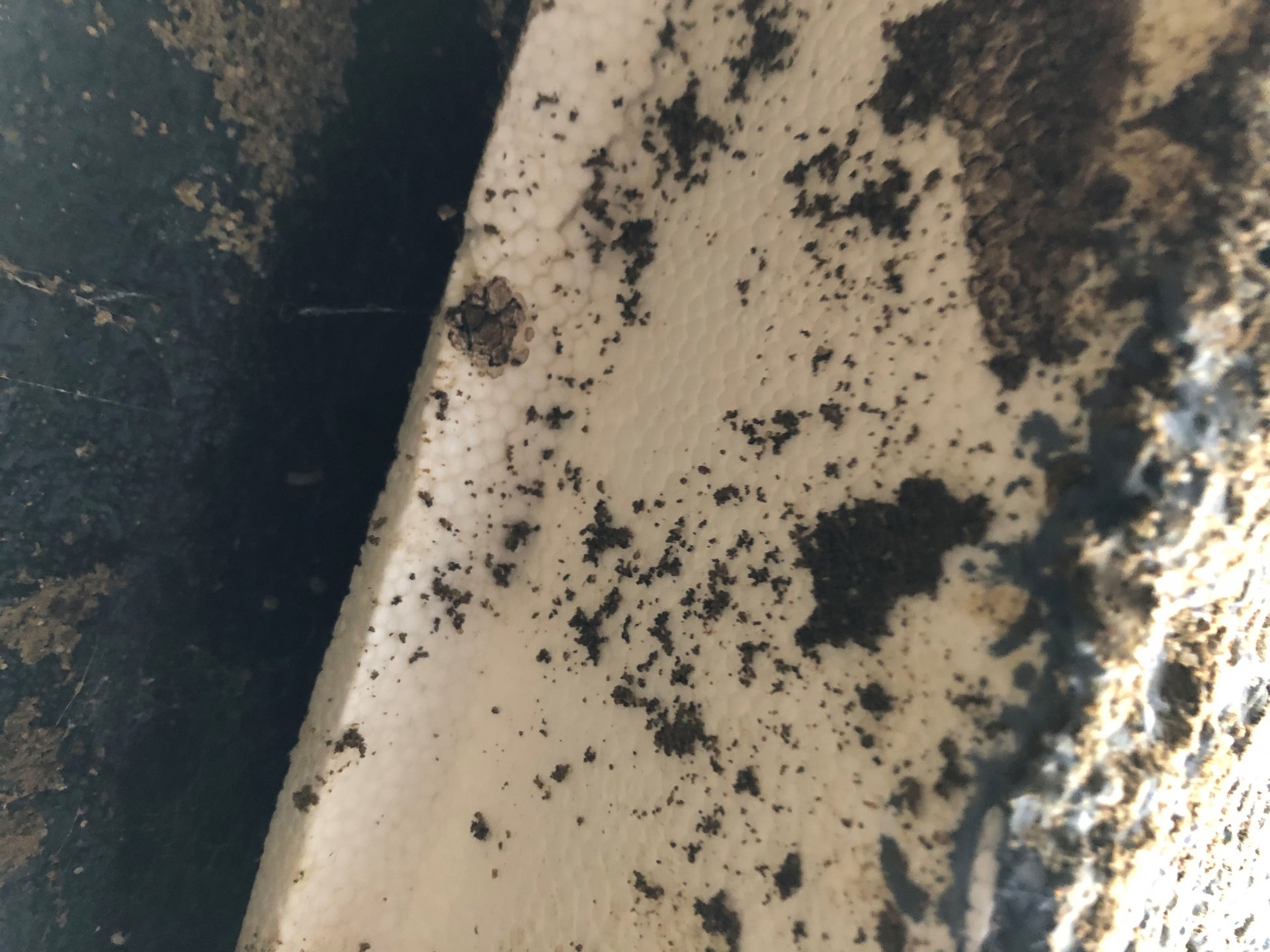

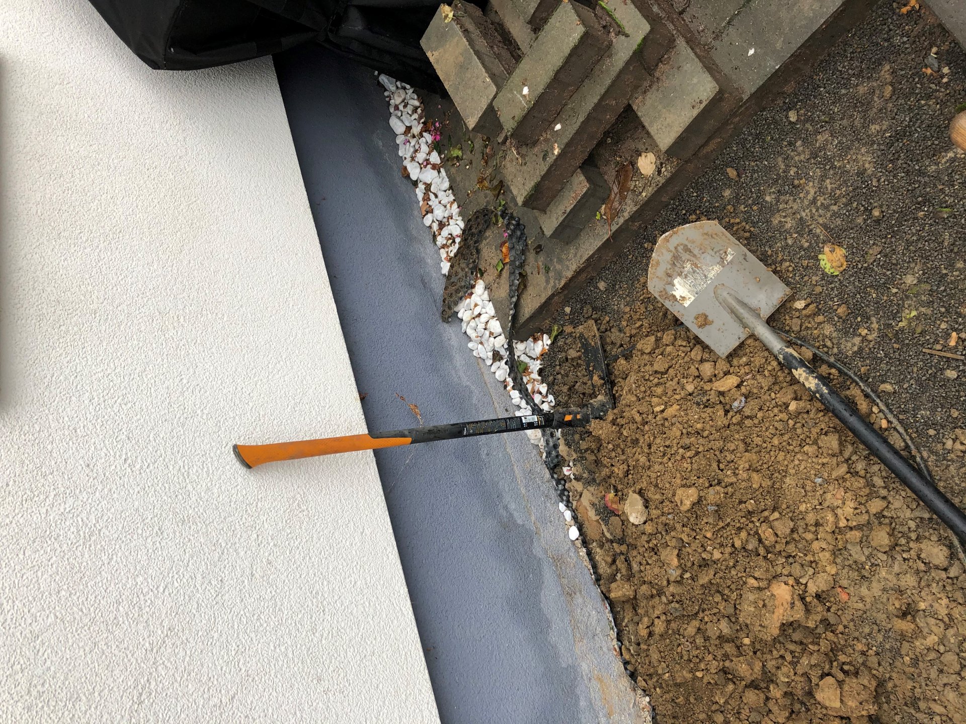

    wir haben vor einem Jahr ein Haus gekauft. An diesem wurde schon von den Vorbesitzern eine Drainage an 3 Seiten gemacht + Abdichtung und Dämmung.

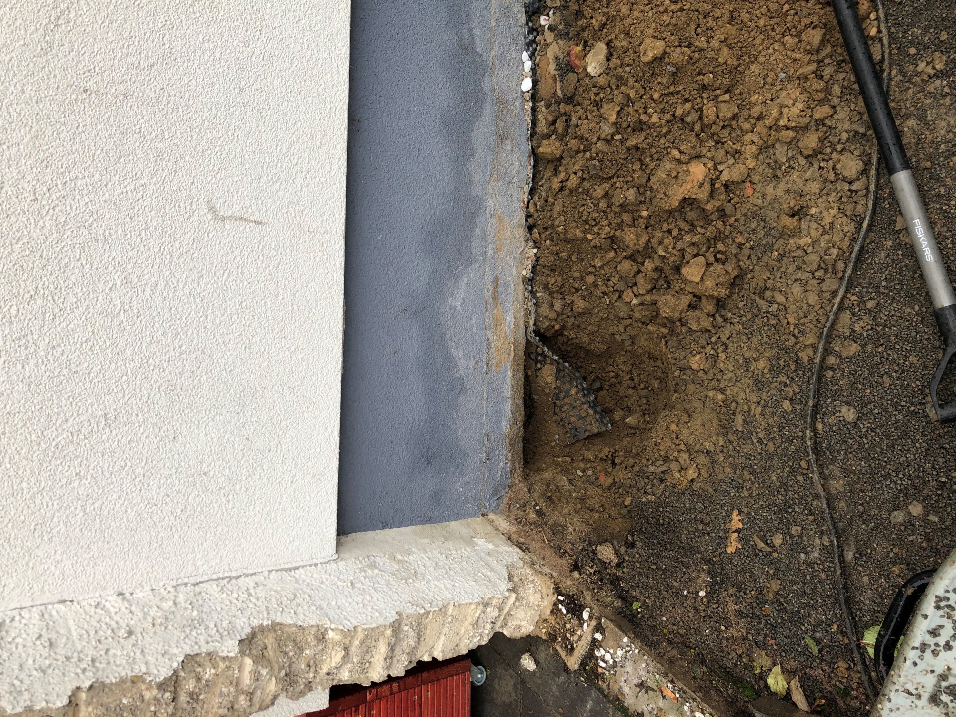

    Da es auf der Gartenseite ein Anbau gibt und dieser nicht unterkellert wurde, wurde die Drainage an der Seite nicht gemacht.
    An dieser Seite haben wir jetzt aber innen so wie außen Feuchtigkeit.
    Die Stelle habe ich heute mal leicht aufgemacht und hänge die Fotos hinten dran.

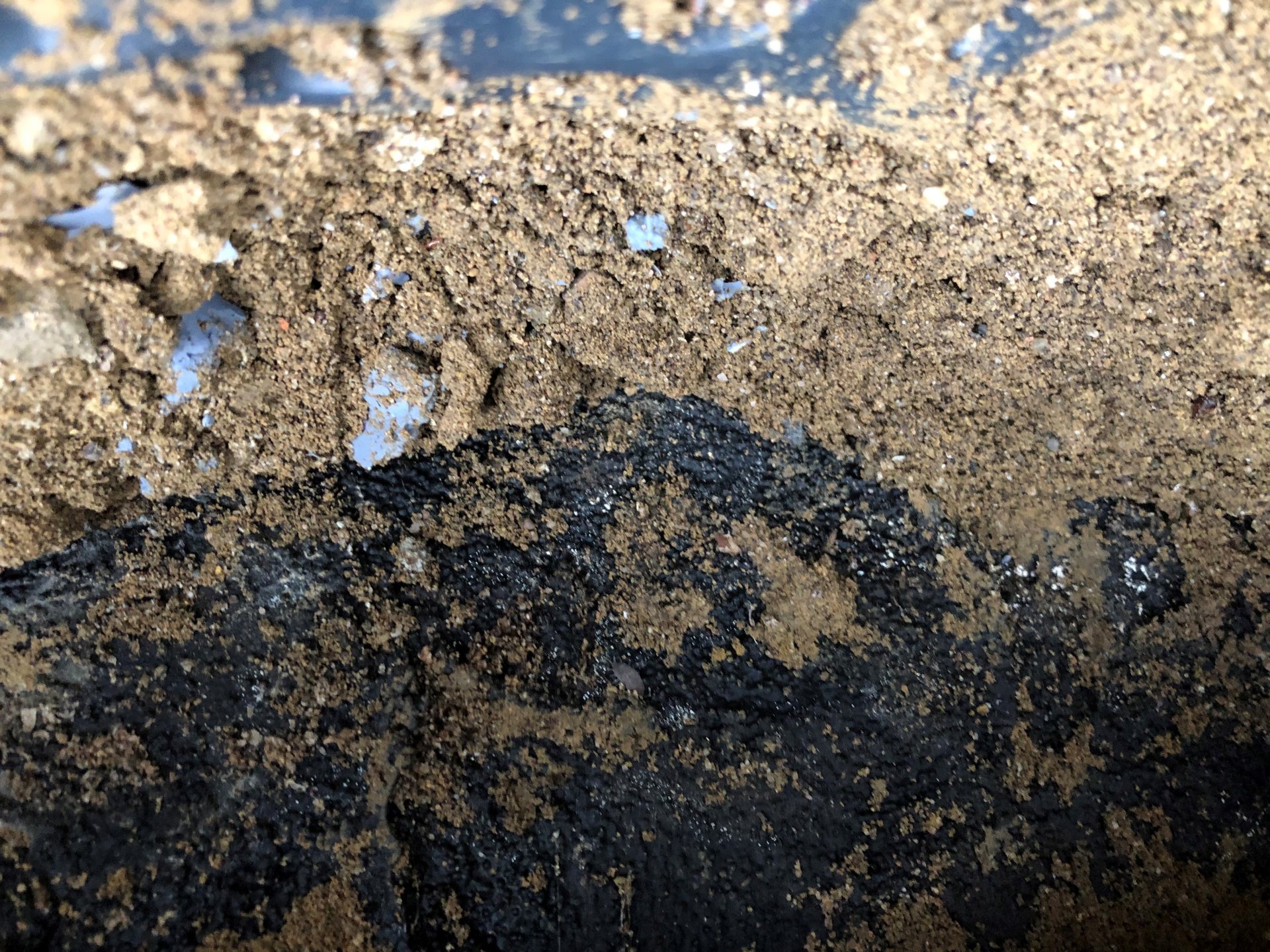

    Man sieht einmal, das nur an dieser Wand die untere Dämmung eigentlich permanent feucht ist / dies bestätigt auch das Messgerät.
    Nun aber die Fragen, wo ich keine Ahnung von habe:
    A: Man sieht von unten, das die Dämmung quasi offen liegt. (Blankes Styropor) Ist das Normal?
    B: Die Noppenfolie wurde mit knapp 10cm langen Nägeln in die Dämmung befestigt. Geht nicht an genau dieser stelle das Wasser rein?
    C: Das stück Wand was man noch sieht ist altbestand und schließt direkt am Mauerwerk an. Ich denke mal Kälte und Feuchtigkeit kann da direkt rein?!
    D: Die Abdichtung selber ist leider schwer zuerkennen, sieht live aber sehr dünn aus?!
    Wie würdet ihr vorgehen? Die Wand zum Garten ist knapp 9m lang. Das Problem, besteht aber nur bis zu Mitte (Gartentür). Danach sieht die Dämmung Top aus und auch Messungen sehen normal aus.

    Ganz simpel:
    Wo von aussen zugänglich: Aussenabdichtung ne.
    Wo nur von Innen zugänglich: Innenabdichtung mit Überlappung von 1m.
