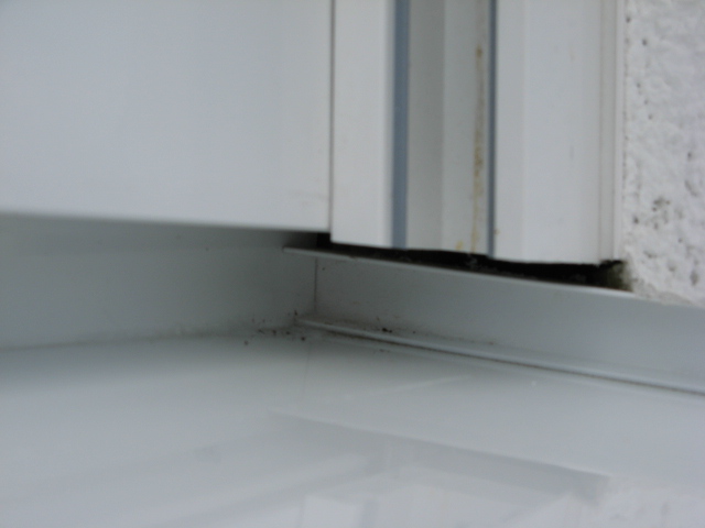

    ich habe vor zwei Jahren im Holzrahmenbau neu gebaut.
    Heute ist mir beim Reinigen der Außenfensterbänke aufgefallen, dass unter der seitlichen Führung der Rolläden unter jedem Fenster nichts abgespritzt wurde und man bis auf das Holz schauen kann.
    Hier mal nen Bild davon:
    Muss das so sein? Eher nicht, oder?
    Womit muss das Abgedichtet werden? Silikon oder lieber Bauschaum?
    Vielen Dank für Eure Tipps

    Ist da vlt. Kompriband hinter?

    Will ich nicht ausschließen, aber bei manchen Fenstern kann man das blanke Holz sehen. So ein Kompriband ist nicht transparent, oder?

    Abdichtung an der Fensterbank wurde gerade hier durchgekaut.
    Ich bin da (und im HRB ganz besonders) pro Kompriband.
    Abdichtung mit Silikon und/oder Schaum funktioniert nicht.
    Die Rollladenführungsschienen kommen mir etwas merkwürdig vor.
    Schau mal hier.

    bezugnehmend auf die Rollladenführungsschienen bin ich der Meinung, daß die Schnittvariante richtig gewählt wurde.>>> Unterkante BLR+4mm+6°...eher wurde die FB nicht sachgemäß montiert
    ...Kompriband ist zwar die richtige Lösung...aber im Nachhinein schlecht machbar... also bleibt nur das bewährte Silikon....mfg

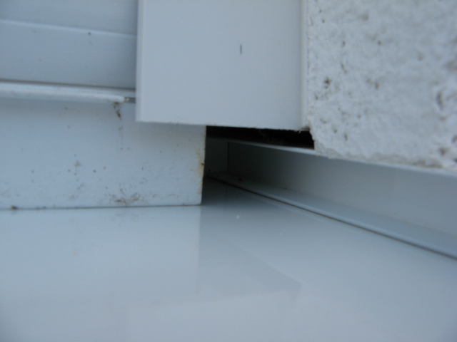

    ....na klar ist die FB zu tief...sie ist nicht richtig in die vom BLR vorgesehene Nut (bei KU-FE) montiert>>> denn wenn dies der Fall sei , so würde das Bordstück der FB mit der RFS abschließen ....:mauer

    Jetzt habt ihr es geschafft mich voöllig zu verwirren:
    - R.J. meint, die Rolladenführung ist zu kurz
    - janjan meint, die Höhe ist richtig
    Was mache ich denn nun? Bausilikon liegt bereit...
    Kann mir noch kurz jemand sagen, was BLR bedeutet?

    Update:
    Hier mal ein Foto mit herunter gelassener Rollade

    Ach Du scheiße !
    Wenn die Fensterbank und insbesondere die Ecke nicht "vernünftig" - und da mit meine ich nicht den Hohlraum voll Silikon zu pumpen - abgedichtet wird, droht langfristig Ungemach wenn Regen und Wind zusammen Wasser in das Innere pumpen.
    Ich schreibe mal die Kurzfassung:
    Fensterbänke ausbauen, Folie unter denen einbauen und die seitlich hochführen und festkleben, "Schuhe" unter die RoFüs kleben, Bänke mit SCHLAGREGENDICHTEN Endstücken einbauen, Fuge zwischen "Schuh" und Bordstück mit Kompriband abdichten, Außenputz wieder instand setzen, Haus neu anstreichen, fertig.
    Grüßle. khr

    Gehört unter die Rolladenführung eigentlich ein Endstück oder bleibt das nach unten hin offen?

    Wenn die RFs unten aufstehen auf der Fensterbank, bleiben sie in der Regel "offen".
