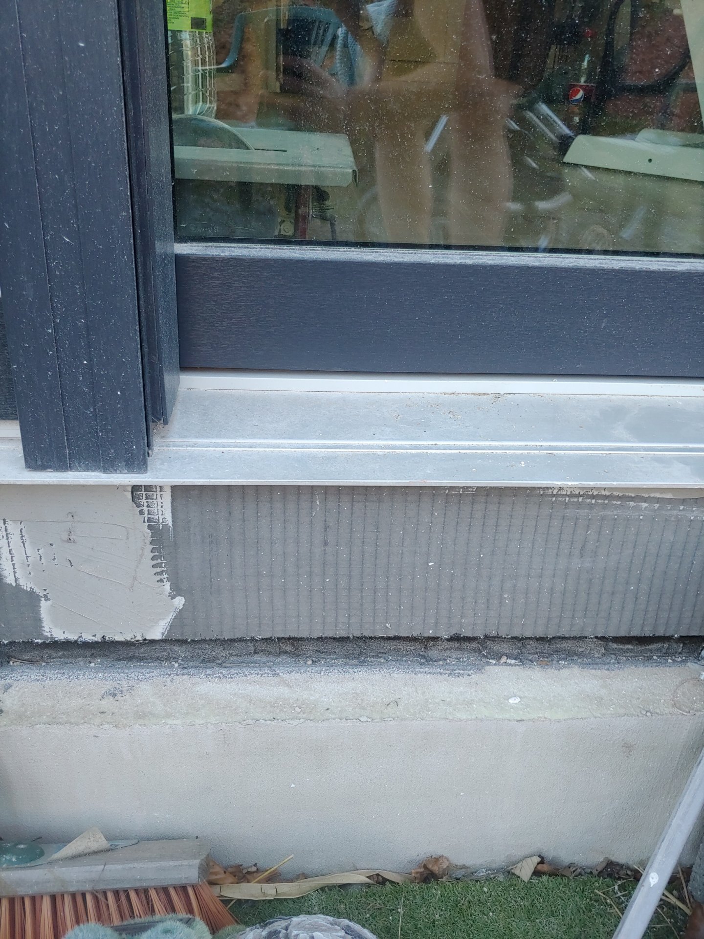

    Hallo zusammen, wir haben ein zwei Jahre altes Haus (Fertigteil) gekauft und wissen leider nicht so recht was der Vorbesitzer hinsichtlich des Feuchteschutzes gemacht hat.
    Nun möchten wir eine Terrasse möglichst ebenerdig bauen. Diese soll aus Holz sein, mit leichten Gefälle vom Haus weg und einem kleinen Gitter zum Ablauf von Wasser. Nun frag ich mich allerdings, was wir direkt am Haus zum Feuchteschutz an die Teile (s. Bild) anbringen könnte damit wir langfristig kein Feuchteschaden erleiden.
    Ich danke euch vielmals für eure Hilfe.

    Erstmal müsst Ihr rausfinden, wie denn überhaupt abgedichtet ist.
    Man kann den Rohbau direkt abdichten und die Dämmung davor kleben (meine Vermutung an Hand des Fotos), was ich immer als die bessere Ausführung erachte.
    Oder man dichtet die Dämmung ab.
    In beiden Fällen muss die Abdichtung an die Terrassentür angeschlossen werden und immer mindestens 15cm über Gelände/Terrasse geführt werden (DIN 18533).
    Im besten Fall müsst Ihr also überhaupt nichts machen, außer die perforierte Rinne davorlegen, obwohl ich bei einer Holzterrasse da überhaupt keinen Sinn sehen, ebenso wie beim Gefälle.
