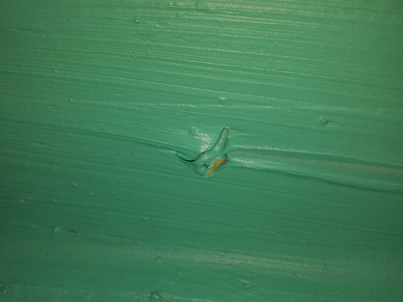

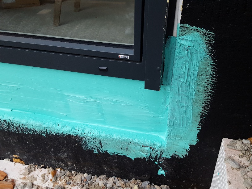

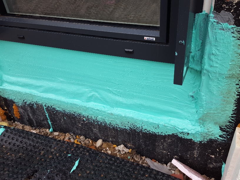

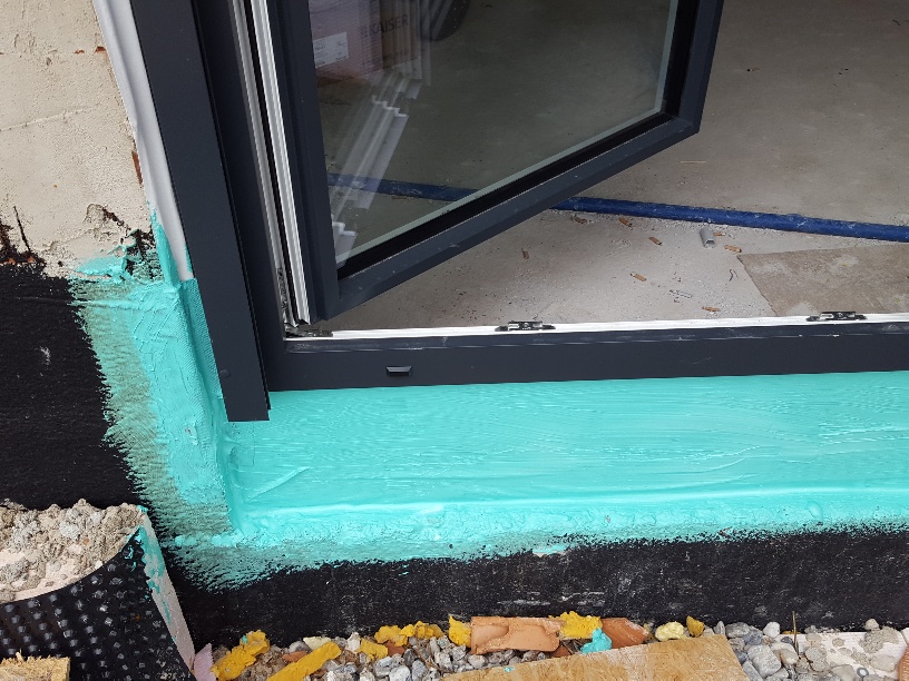

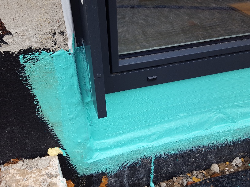

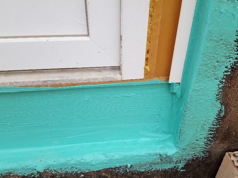

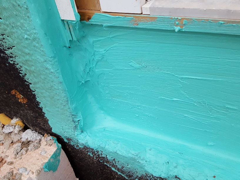

    Der gleiche Abdichter, der mir im Keller ohne jeglicher Untergrundreinigung die Bitumenabdichtung aufgetragen hat, hat auch unter meinen beiden Terrassentüren und der Eingangstür (jetzt noch Blindstock) abgedichtet. Nachfolgend ein paar Fotos. Sieht das aus eurer Sicht so halbwegs brauchbar aus fällt euch hier auch eine Schlamperei auf? Freu mich über jedes Feedback.
    Blindstock rechts
    Blindstock links
    Terrassentür groß links
    Terrassentür groß rechts
    Terrassentür klein links
    Terrassentür klein rechts
    Solche Fehler problematisch oder zu vernachlässigen?
    Danke, LG Alex

    An anderer Stelle wurde angemerkt, dass das Dichtband/Vlies seitlich und nach unten immer mindestens 5 cm über die Kanten drübergehen soll. Seht ihr das auch so?
  3. #3 SIL, 16.05.2019
    10.874
    4.219
    @Manufact was hat er da botament? Polyurea? Ich hab das grüne Zeug ewig nicht gesehen-das wird eigentlich gespritzt. Üblich sind 10 cm im überlappenden Bereich, nach unten ist definitiv zu wenig Überdeckung Auf den ersten Fotos ist das 'Bauschaum' der da sichtbar ist? Wird das noch verhängt mit Profilen? Ansonsten muss da auch mit abgedichtet werden.
  4. #4 liftwartbertl, 16.05.2019
    liftwartbertl
    liftwartbertl
    09.05.2019
    76
    Österreich
    Wär super wenn jemand von euch wüsste was das für Zeug ist, falls ich selbst drüberarbeiten möchte.
    Bauschaum: Das ist noch nicht die Eingangstür, nur ein Blindstock.
  5. #5 Fabian Weber, 16.05.2019
    16.522
    6.593
    Bei den Rolladenschienen geb ich auf. Die müssten ja eigentlich erstmal ab, dann abdichten dann wieder dran. So kann doch da das Wasser zwischen Schiene und Fensterrahmen trotzdem durch.

    Könnte es sein, dass es sich um eine Latex-Abdichtung für den Bad / Dusch/ Sanitärbereich handelt.
    Habe mal Ende letzten Jahres gesehen.

    nee nee Slurmy, botament hat schon rd 1 rd 2etc als reaktiv auch für aussen, erdberührt ist allerdings nicht so gebräuchlich in D, wir fragen @simon84 der kommt ja auch aus Ö :winken
    Botament RD 2 The Green oder etwas von SIKa, Soprema, diprotec wird auch so grün/blau im Endzustand

    Genau so habe ich das auch schon lange nicht mehr gesehen Aber ich denke auch in die Richtung Abdichtungspampe aus dem Badbereich.....
    Genaues Produkt traue mir aber nicht zu einzuschätzen, aber ich kann gern mal regional im Baumarkt schauen was es zur Zeit so gibt :)

    Abdichtungspampe für Bad würde aber die Frage aufwerfen, ob es für aussen so toll geeignet ist. :confused:

    Ich würde erstmal den Handwerker bzw. Betrieb nach dem exakten Produktnamen fragen der verwendet wurde, sollte evtl ja auch auf deiner Rechnung oder einem seiner Lieferscheine stehen.
    Danach kann man weiterschauen. Das Produkt sollte für den gewünschten Verwendungszweck, für den Außenbereich und Frost geeignet sein.

    Es ist ein Wunder geschehen. Ich hab die Daten meiner Abdichtmasse der Portalabdichtung bekommen:
    MAPEI - Mapelastic TU System (einkomponentig)
    Das Zeug ist eigentlich ein Abdichtsystem für Tunnel und ganz schön teuer. Kann ich da mit irgendeinem günstigeren Baumarktzeug drüberarbeiten, ohne dass sich das Mapelastic dann auflöst?
  17. SIL
    10.874
    4.219
    Das Datenblatt hält sich da sehr bedeckt, auch im. ch wird dazu nichts explizit geäußert, Tatsache ist, dass dies als Abdichtung auf Holz nicht geeignet ist ( ' nicht zu verwenden auf roher unbehandelter Holz Schalung...') auch was die Materialvertraglichkeit zu Bitumen oder Bituminöse Beschichtungen gibt es keine Aussage. Ich empfehle Ihnen den Service /Kundendienst zu kontaktieren, dort wird sicher auch eine verwertbare Aussage zu finden sein, das selbige gilt auch für Anarbeitung von anderen Produkten. Ist die Schichtdicke auch bei mind 3 mm? Auch im Streich/Quastauftrag sollte diese mit 3 oder 4 maligen Auftrag gegeben sein.

    Hatte mit Mapei-Österreich Kontakt. Es hat hoffnungsvoll begonnen, weil sie sich gleich um mein Anliegen kümmern wollten. Die Rückmeldung war aber leider ernüchternd: Man kann nur genau mit dem gleichen Material drüberarbeiten und Mindermengen können sie mir leider nicht zur Verfügung stellen. :(
    Jetzt werde ich noch probieren, mit dem Abdichter selbst Kontakt aufzunehmen, vl ist der mal in der Nähe und kann mir eine Mindermenge (vl. unter der Hand) zur Verfügung stellen.
  20. #20 liftwartbertl, 28.06.2019
    liftwartbertl
    liftwartbertl
    09.05.2019
    76
    Österreich
    Noch eine Idee: Ich gehe mit einem sehr stark haftenden Klebeband über die vorhandene Abdichtung und darauf trag ich dann sowas wie Ultrament Easy Dicht auf, das soll auch auf Kunststoff halten. Dann wären die vorhandene Abdichtung und das Easydicht komplett getrennt und sie können ggf. nicht miteinander reagieren.
