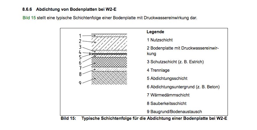

    bevor ich in das Gespräch mit unseren Planern gehe hätte ich gern eine Meinung von euch eingeholt.
    Kann man eine Bodenplatte mit einer Bitumenbahn von unten gegen drückendes Wasser abdichten und zusätzlich auf der Bodenplatte? Von den Kosten mal abgesehen... spricht da irgendwas dagegen? Also z. B. das da evtl. Feuchtigkeit aus der Bodenplatte nicht entweichen könnte oder so?
    Bevor gefragt wird... es geht um Radonschutz. Falls bei der unteren Abdichtung etwas undicht wird, hätte man zusätzlich die Dichtung auf der Bodenplatte. So unsere Überlegungen.

  3. #3 Fabian Weber, 14.07.2022
    16.587
    6.621
    Das wäre dann eine schwarze Wanne, die ist nicht ganz unaufwändig. Die DIN 18533 hat da entsprechende Regeldetails. Hier ist die Schraffur der Schicht unter der Abdichtung Stahlbeton. In der DIN steht auch drin, dass die Einpressung der Abdichtung so beschaffen sein muss, dass sich da nichts verformt und dadurch die Abdichtung reißt.

    Denk mal über folgenden Aufbau nach - von unten nach oben:
    10cm XPS
    Radonfolie
    10cm XPS (womit die Radonfolie geschützt zwischen zwei XPS Lagen liegt)
    PE Folie
    30cm WU Beton
    Alle Durchführungen fachgerecht dicht ausgeführt.
    30cm WU Beton ist eigentlich wasserdampfdicht und vermutlich auch Radondicht - da ist man sich noch nicht einig was man so liest. Verbaut man also eine Radon Folie, ist man auf der sicheren Seiten. Im schlimmsten Fall hat man die Baukosten sinnlos erhöht.
    Eine Bodenplatte zwischen zwei Dämmschichten einzupacken halte ich für nicht sinnvoll. Schließlich ist eine massive Betonplatte ein ausgezeichneter Wärmespeicher den man thermisch aktiviert sinnvoll nutzen kann.

    Die Planung für die Bodenplatte incl. Statik steht schon (25 cm, C25/30, Rissweitenbegrenzung 0,2 lt. Statik). Da ist nichts mehr zu machen. Es geht nur noch um die Abdichtung...
    Und unser Rohbauer möchte zwecks Radondichtheit eben wie folgt ausführen (von unten nach oben):
    Sauberkeisschicht
    Radondichte Bitumenbahn (5 mm) aufschweißen
    Bodenplatte
    Ich weiß, Du bist kein Freund von Dämmung oberhalb Bopla... Aber würdest Du sonst ein Problem sehen die Bodenplatte in Bitumenbahnen "einzupacken", hinsichtlich z. B. Restfeuchte im Beton der nicht entweichen kann oder irgend was anderes?

    Ich lese mit und denke an dieses Video.
    Also... wenn ich/man die Bolpa unterhalb abdichtet, müsste die Erdung in der Sauberkeitsschicht liegen oder die Geschichte in Edelstahl aussenrum. Preisfrage?
    Bei 5cm Überdeckung, wird die Sauberkeitsschicht mind. 7-8cm dick.
    Darauf 2 lagige Abdichtung. Man braucht noch nichtmal flämmen. Der Anpressdruck reicht.
    Und 2 mal 0,5cm je nach Dachdichtungbahn, sollte gegen Radon reichen.
    Ansonsten empfehle ich ärztliche Beratung.
    XPS unter der Bolpa? Preisfrage?
    Warum?
    Einfach oberhalb, da können dann Rohre und Leitungen drin liegen.Das geht günstiger.
