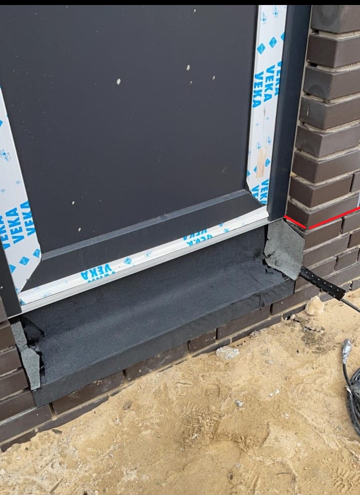

    Mein Neubau wird nun zeitnah abgenommen. Die bodentiefen Fenster sowie Haustür und HWR Nebeneingangstür wurden laut Bauvertrag lediglich von Außen mit einer normalen Schweißbahnabklebung "abgedichtet". Hierzu habe ich ein Foto beigefügt.

    Die Pflasterung wird/soll bis auf die Rot markierte Linie, sprich direkt bis unter der Fenster/Türschwelle gepflastert werden. Da meine Schweißbahnabklebung nicht ins Hintermauerwerk geht (es wurden also keine Klinker fehlen gelassen) habe ich hier nun keine Ahnung wie ich vor dem Pflastern meine Außenseite ab besten und einfachsten abdichte.
    Einige Pflasterer haben gesagt am besten mit KMB die später erdberührte Fläche abdichten (2 lagig mit Vlies). Andere haben gesagt Bitumendickbeschichtung auf Verblender auftragen wäre gefährlich. Könnt ihr mir hier weiterhelfen?
    Klar wurde der "Fehler" schon vorher gemacht, da im Bauvertrag nur eine Schweißbahnabdichtung vereinbart wurde aber irgendwie muss ich hier ja nun eine Lösung fnden.
    Gerade bei den bodentiefen Fenstern (Terassentüren) mache ich mir Gedanken, da hier kein Spritzschutz gemacht wird, sondern direkt an den Verblender rangepflastert wird.
    Was sind hier eure Empfehlungen?

    Die Abdichtung der Fenster ist nicht fachgerecht ins entspricht nicht der DIN 18533.
    Die Abdichtung der Fenster muss mit der Bauwerksabdichtung, also hinter den Klinker angeschlossen werden.
    Allerdings sieht es für mich so aus, als wäre die KMB am Porenbeton nicht bis 30cm über Geländeoberkante gezogen, was dann ein weiterer Mangel wäre.
    Ich würde bei der Baufirma den Mangel anzeigen und das korrigieren lassen.
    Dann müsste nämlich überhaupt nichts mehr gemacht werden.

    Das es nicht fachgerecht ist, haben mein Gutachter und ich schon festgestellt. Wie beschrieben ist es aber leider so im Bauvertrag vorhanden gewesen, dass es per Schweißbahn gemacht wird oder man im Vorfeld gegen Mehrpreis dies anders wünscht und dann Verblender fehlen lässt und es dann mit Remmer 2K abdichtet und dann erst verblendet. Hier habe ich als Bauherr daher leider falsch entschieden, da ich dort noch von einer Stufe zur Pflasterung ausgegangen war.
    Das Kind ist aber ja nun bereits ins Wasser gefallen, daher die Frage, welche Möglichkeiten es hier noch gibt. Mit würde es bereits helfen wenn Ihr mir hier mitteilen könntet ob eine erneute KMB (2 Schichtig mit Vlies) hier helfen würde oder ob dies eher kontraproduktiv wäre?
    Zur Geländkante: die Pflasterung, sprich Geländekante kommt wie beim ersten Fotos der Nebeneingangstür eingezeichnet. Dort beim Roten Strich endet die Pflasterung. Dies entsprich die Unterseite der Tür-/Terassenschwelle.
    Vielen lieben Dank!

    das Problem ist nicht die Tür, sondern dass der Rohbau insgesamt nicht hoch genug (30cm über GOK - DIN 18533) abgedichtet wurde. Das hat jetzt mit Schweißbahn oder nicht erstmal nichts zu tun.
    Außerdem liegt der Fehler nicht bei Dir, Du bist Laie und kannst nicht wissen, dass eine Schweißbahn nicht fachgerecht ist.
    Ich würde die Schweißbahn wieder entfernen lassen und dann die Terrassentür fachgerecht mit Flüssigkunststoff an die KMB vom Rohbau anschließen lassen. Dafür muss man dann leider unten ein paar Klinker entfernen und die Perimeterdämmung etwas weggeschneiden und dann nachträglich wieder ergänzen.
    Wie gesagt, das ist ein Mangel für den Du nichts kannst, Bauvertrag hin oder her. der Deal wäre, dass die Baufirma nicht die ganze Klinkenfassade abreißen muss, Du könntest mit der zu niedrigen Bauwerksabdichtung leben, dafür sollen die aber die Türen richtig anschließen.
