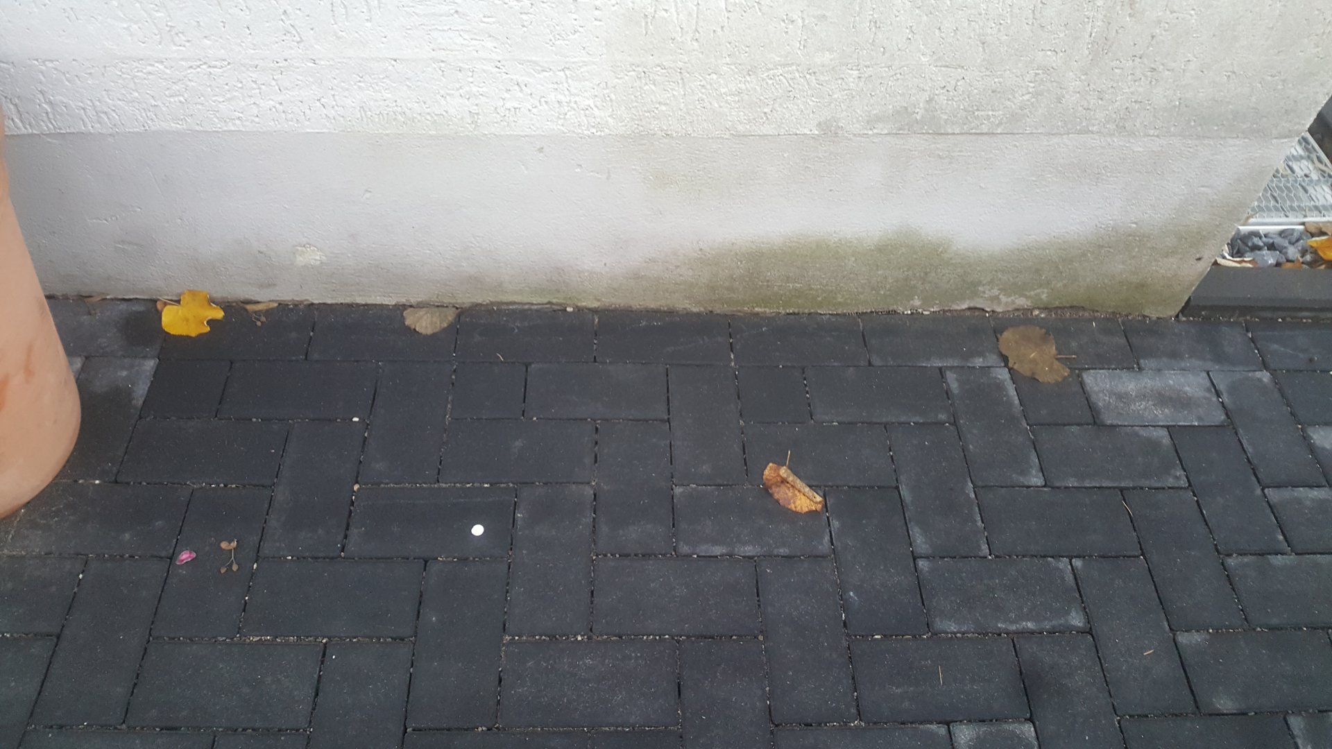

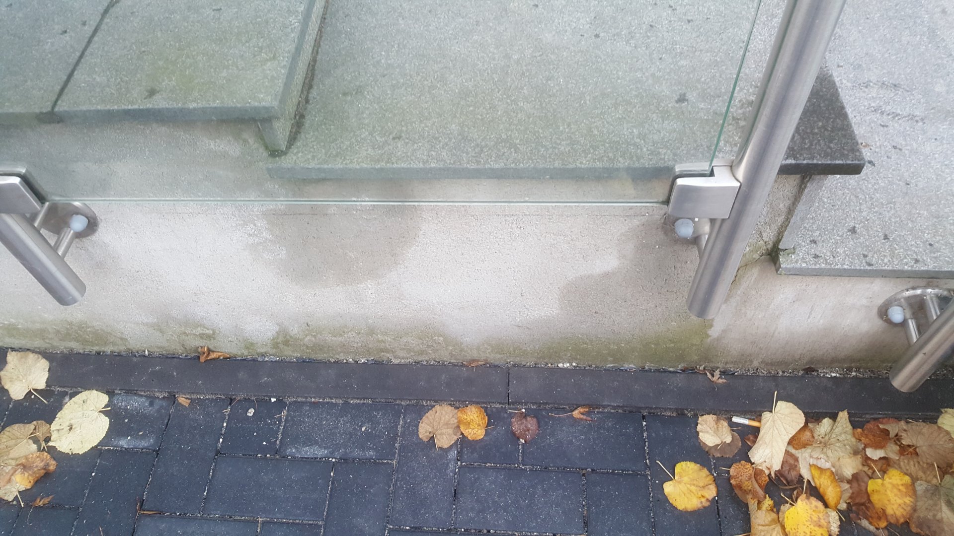

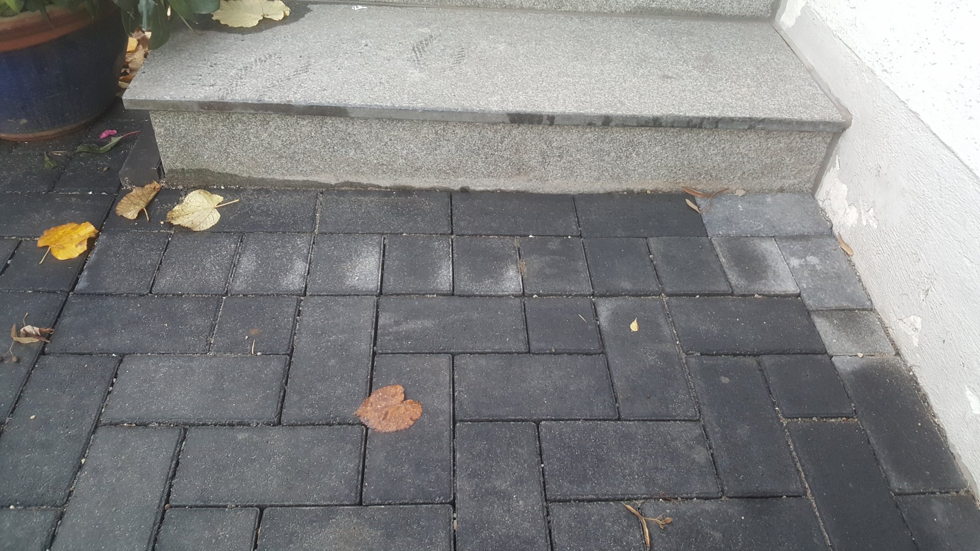

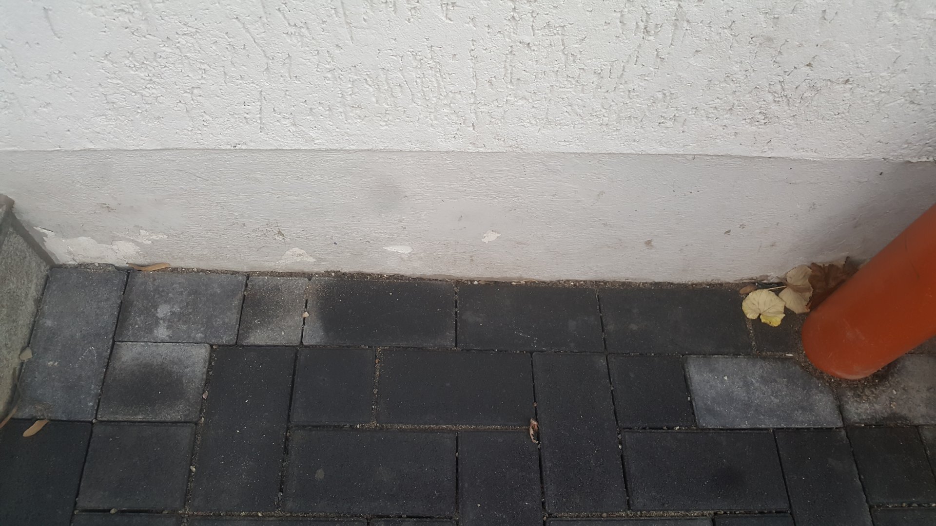

    Hallo zusammen.
    Ich habe an meinem Haus das Pflaster von einem Gala bauer neu legen lassen. Zusätzlich wurde die Wand abgeschachtet und Noppenfolie angelegt. Jetzt wurde das Pflaster an die Wand gelegt. Zwischen Pflaster und Wand sieht man noch die Noppenfolie.
    Meine Frage: Musss zwischen Pflaster und Wand eine Silikonnaht gezogen werden? bzw. zwischen Pflaster und Treppe? Oder kann das einfach so bleiben? Dann wenn hätte der Galabauer das ja eigentlich auch machen müssen, oder ?
    Vielen Dank für eure Hilfe

    Silikon ist keine Abdichtung und gehört da nicht hin.
    Der Putz sollte natürlich abgedichtet sein - und zwar bis 5 cm über GOK. Das ist aber nicht Aufgabe des Pflasterers!

    zum oberen Abschluss gibt es entsprechende Profile , das mit dem Silicon ist hält nicht

    Die Steine müssen natürlich hoch.

    Was wurde auch so gemacht? Wie kannst Du unter den Putz schauen? Siehst Du dem die Eigenschaften an?
    Wenn es alle so haben, dann lass es doch so ;).
    Wäre übrigens Aufgabe des Putzers gewesen.

    @Lexmaul
    Nochmal danke für deine Hinweise.
    Das haus habe ich vor einem Jahr gekauft. Verputz wurde es vor 20 Jahren.
    Jetzt wurde rundrum ausgeschachtet, neu abgedichtet und die noppenfolie vor gemacht und dann die pflastersteine vorgelegt. Das wurde alles von einem unternehmen gemacht das für tief und galabau zuständig ist.
    Die noppenfolie gucjte vorher raus und wurde dann von denen dann abgeschnitten.
    Ein Putzer hatte ich überhaupt nicht da.
    Ich hatte jetzt vor das was grau ust, mit steinputz zu verputzen.
    Hatte nur gedacht ob das so ok ist mit der noppenfolie. Wenn da wasser hinterläuft oder so....

    Nein, Noppenfolie ist keine Abdichtung.

    Ok. Das noppenfolie keine abdichtung ist verstehe ich. Aber was kann passieren wenn ich es so lass wie es jetzt ist ?
    Wie gesagt ab dem pflaster wollte ich jetzt Steinputz machen

    Der Putz kann irgendwann abgammeln, unschöne Streifen werden dann erstmal entstehen.
    Bei der Treppe ist es dann erstmal rein optisch.
