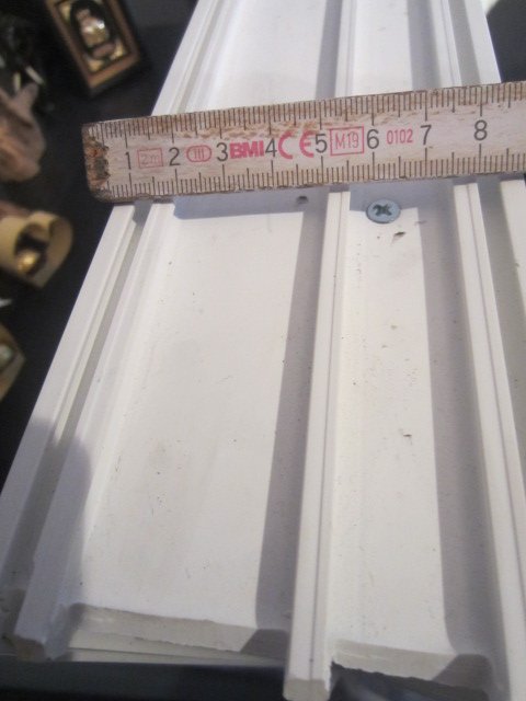

    dass vom Rahmen zum Fenster eine Abdichtung mit geeignetem Band kommt, ist klar.
    Darum die Frage bei dem Fenster gibt es einen Steg (siehe Foto) ist es besser ein Dichtungsband zu nehmen oder lieber 2 die dann zwischen dem Steg geklebt werden.
    Danke

    wenn man jetzt noch den Flügel gezeigt bekommen würde.

    Wenn mit "geeignetem Band" ein Multifunktionsquellband gemeint ist (wie z.B. Trioplex) dann wird das in Rahmenstärke verbaut.

    Kann man machen. Aber wenn ein (Wohl absoluter) Laie schon so fragt ist es besser gleich zu sagen wie dann innen und außen abzudichten wäre.

    Ich frage lieber mal, auch gerne in Foren . Weil was ich angeboten bekommen habe, so von Firmen da wird ein schon ganz anders . Von Bauschaum oder passt so und wenn nicht ganz dann kommt eine Abdeckleiste rüber.Und das sind dann Fachfirmen .Da haut es mich als Heizungsbauer um .So viel habe ich schon begriffen ,dass Außen eine Schlagregenabdichtung zu erfolgen hat (zB Kompriband) dann halt Anputzen und der Optik, wenn es sein Soll halt eine Leiste . Und innen Fenstermontageschaum oder halt für das ganze Fenster ein Multiband und dann Anputzen/Leisten.
    Meine Frage war eher so gemeint weil ja ein Steg im Fensterrahmen ist würde ja ein Multiband nicht ganz plan am Rahmen kleben .Und ob es nicht besser wäre 2 Bänder jeweils zwischen den Stegen zu kleben.

    Bei Fragen ohne jeglichen Infomationsgehalt über die baulichen Randbedingungen wird uns Beratern auch immer ganz anders!
    Fenstereinbau in Neubau oder Altbau?
    Welchen Wandaufbau und welche Leibungssituation hast du?
    Wäre toll wenn man mal von der Leibung, Brüstung und Sturz ein paar Bilder bekäme!
