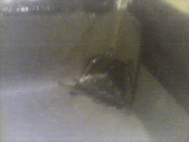

    Liebes Bauexpertenteam, meine Loggia ist saniert worden und ich habe im nachhinein erfahren, daß für Betonuntergründe andere Dampfsperrbahnen besser geeignet sind. Ein Berater dieser Firma sagte noch, wenn es fehlerfrei verlegt würde könnte man es auch nehmen..
    Bin mir trozdem jetzt unsicher;;auch wegen der Eckausbildungen, ob diese so in Ordnung sind.
    ( Leider hab ich nachts mit alten Handy das Foto gemacht, ,sorry für das schlechte Bild)
    Vielleicht kann man es trotzdem erkennen.

    "Man könnte es auch nehmen" ? Was genau wurde verwendet?
    Und warum?
    Was war die vertragliche Spezifikation?
    Wo ist der Ablauf?
    Wie ist der Ablauf ausgebildet?
    Was soll uns denn die Graustufen-Abbildung genau sagen? (Kaugummi auf Ecke?)

    Hallo, im Angebot steht "Polymerbitumdampfsperrbahn Typ BauderTec KSD feinbestreut als Dampfsperre und Notabdichtung bis Oberkante Wärmedämmung abgeklebt.Bodenfläche mit PUR-Flachdämmplatten Dicke 80 mm WLS 023, dicht gestoßen im Verbund belegt u. mittels einer
    bituminösen Gefälle- u. Ausgleichsschüttung in ein größtmögliches Gefälle zum Bodenablauf gelegt .( Untergrund Beton)
    Kaugummi auf Ecke- sieht wirklich so aus ist aber das gleiche Material wie die Bitum-Abdichtungsfolie..Die Ecke ist neben der Balkontür der Ablauf (Gulli?) ist schräg gegenüber. Die Frage mit dem Ablauf hab ich nicht richtig verstanden.
    Als die Arbeiten gemacht wurden hatte ich eine Entzündungund Schmerzen am Zahn und eine dicke Backe. Zu all dem hat mein smartphone nicht funktioniert. Deshalb dieses schlechte Bild. mit altem handy. .

    Laut Beschreibung hast Du unter der Bitumenbahn eine 80 mm starke PUR-Dämmung und sogar noch "größtmögliches" Gefälle.
    Deshalb ist Dein primärer Ansprechpartner der Abdichtungsbetrieb.
