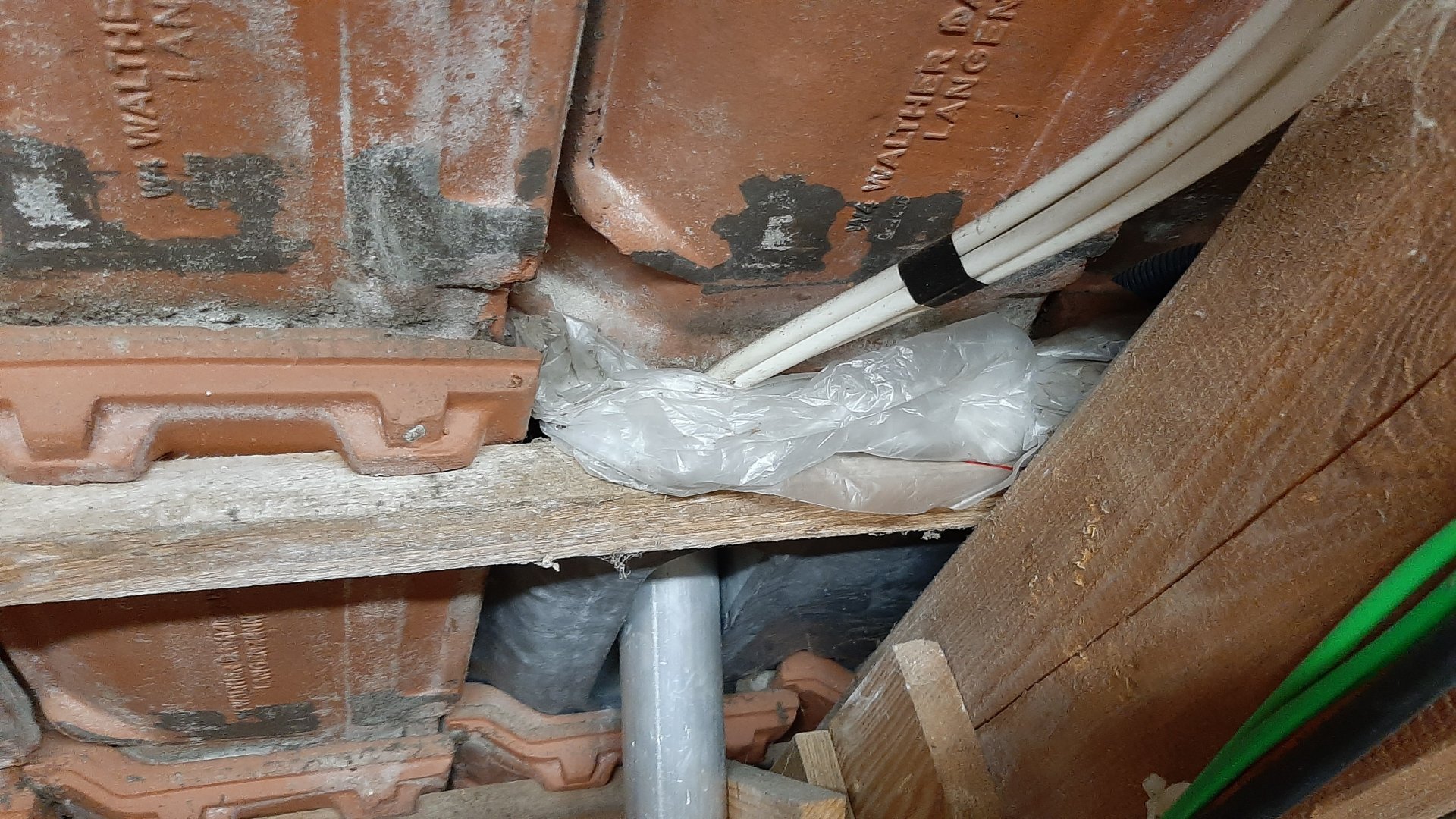

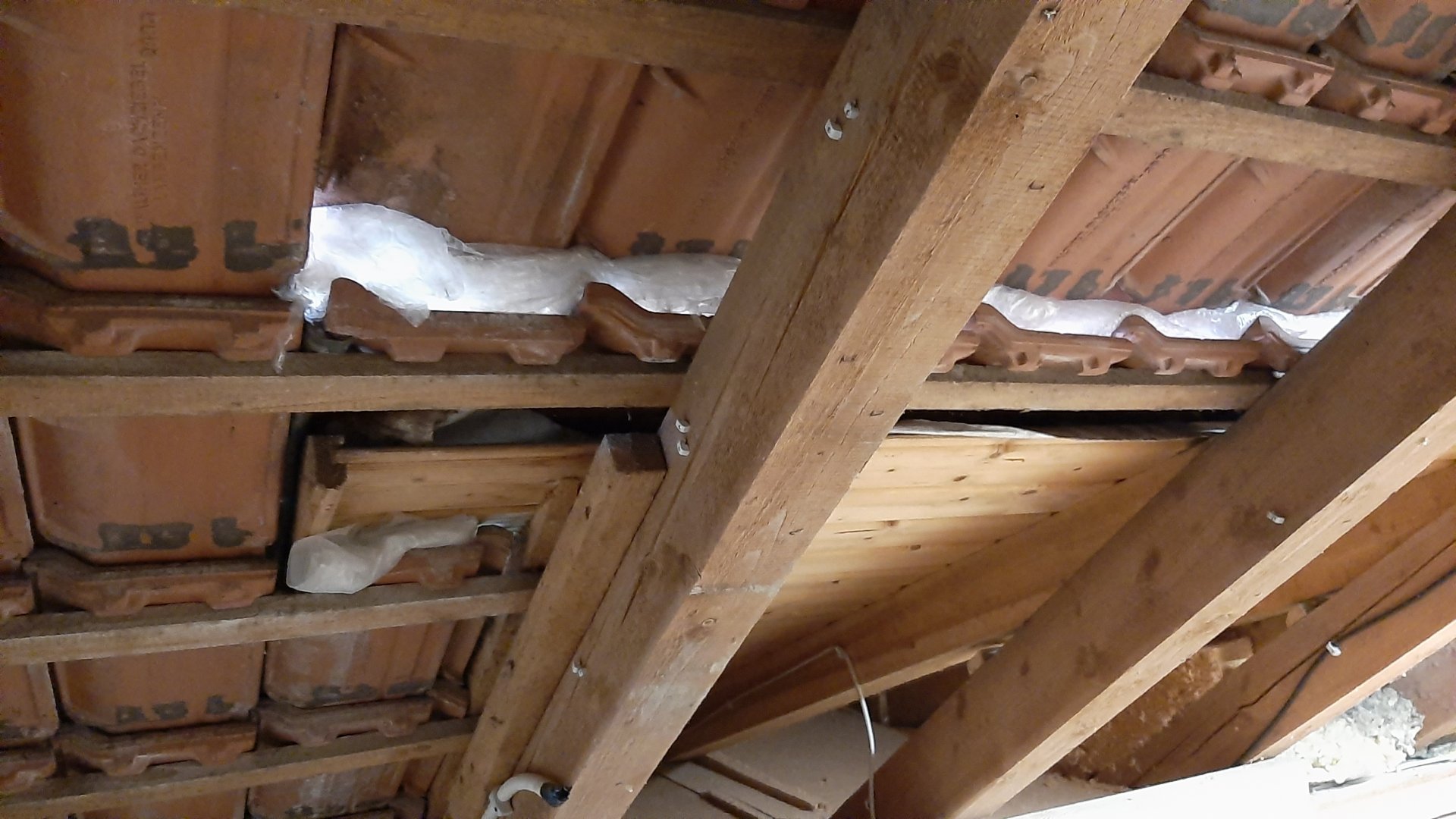

    ich bin gerade dabei eine Zwischensparrendämmung aufzubauen und montiere momentan die Unterspannbahn.
    Dabei sind mir ein paar Dinge aufgefallen bezüglich der Abdichtung der Ziegel an der Gaube und des Ziegels für den Mast der SAT-Schüssel.
    Mein Vater hat damals einfach Plastikfolie als Abdichtung der Ziegel (sowohl Gaube als auch Kabeleinführung SAT Ziegel) genutzt. Entsprechende Bilder habe ich hochgeladen.
    Ich weiß jedoch auch, dass die Folie schon ein paar mal im Laufe der Zeit von ihm erneuert wurde.
    Wie kann ich hier eine professionellere und vor allem langfristige Abdichtung vornehmen? Denn nachdem die Unterspannbahn installiert und nachher auch noch gedämmt ist, möcht ich hier bzgl. der Abdichtung ein gutes Gewissen haben und komme schlichtweg ja auch nicht mehr (so einfach) ran.

    Man müsste mal kucken wie das ohne Folie aussieht, weil so sieht man nicht was da nicht stimmt. Das sollte eigentlich alles ganz ohne Folie dicht sein.
    Ich sehe weder an den Balken noch an den Latten auffällige Spuren von Wassereinwirkung und frage mich gerade ob das überhaupt undicht war, oder ob da nur gegen etwas Lichteinfall abgedichtet wurde. Man weiss es einfach nicht...
    Btw., fachgerecht macht man sowas indem man die Eindeckung regensicher macht, nicht indem man da von innen was reinstopft.
