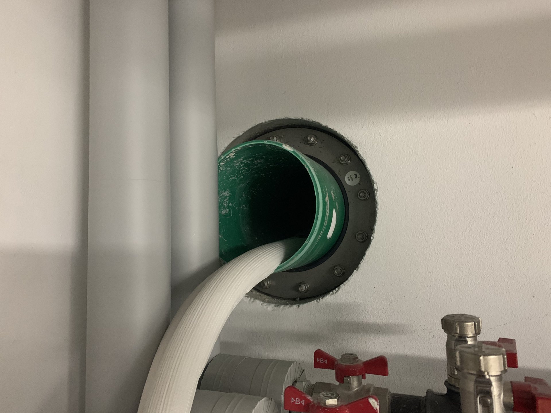

    Hallo liebe Experten,
    ich frage mich, ob eine Durchführung für Wärmepumpenrohre in der Kellerwand korrekt abgedichtet wurde, und würde mich freuen, wenn das jemand beurteilen könnte.
    In der Betonwand wurde ein KG-Rohr in eine Kernbohrung eingelegt und mittels Doyma-Dichtung abgedichtet, so weit scheint mir das OK. Die Kältemittelleitungen wurden aber ohne weitere Abdichtung in das KG-Rohr geführt. Ich meine, dass von dort kalte Luft in das Gebäude eindringt, und auch bezüglich Radon scheint mir das nicht optimal. Ist das so korrekt ausgeführt, bzw. wie könnte man das nachträglich abdichten?
    Viele Grüße,
    MH2017
  2. #2 Gast56382, 14.02.2021
    Gast56382
    Gast56382 Gast
    Hallo, es wurde KG2000 als Rohr verwendet. Dort kannst du bspw. eine 2-teilige Ringraumdichtung verbauen. Das Thema Radon haben viele nicht auf Schirm.
  3. MH2017
    MH2017
    14.02.2021
    Hallo Sciro80, herzlichen Dank, das sieht genau richtig aus! Das Rohr hat Innendurchmesser ca. 145mm, ich schätze, dass eine DN150 hineinpassen sollte.
    Eine Frage ist noch aufgekommen: Sollte man die weiße Isolierung um die Kältemittel-Kupferrohre an dieser Stelle (also innerhalb der Ringraumdichtung) entfernen? Oder einfach die Dichtung wie es ist einbauen?
