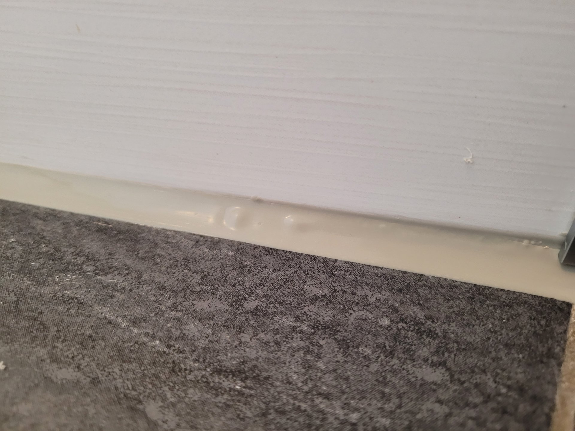

    Hallo liebes Forum,
    Nachdem es bei f**b**k in den Handwerk Gruppen offenbar nur noch darum geht, die Leute fertig zu machen versuche ich mein Glück mal hier, da der Umgangston hier deutlich angenehmer zu sein scheint.

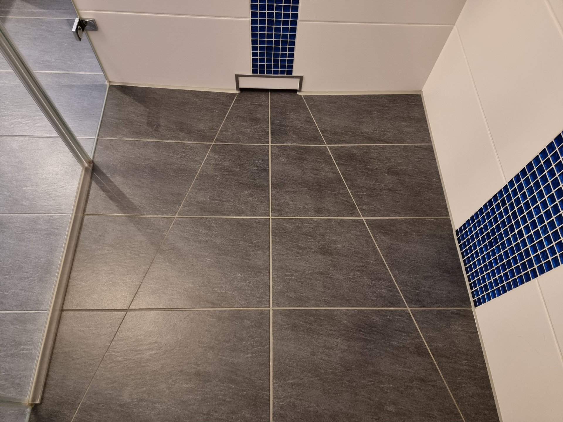

    Also folgendes. Wir haben eine bodengleiche Dusche mit Geberit Wandablauf. Das Haus wurde 2013 gebaut. Damals wurde der gesamte Boden im Bad, die Wände an Waschbecken, Badewanne bis 20 cm über Kante, die Wände in der Dusche raumhoch, sowie das Bodenixel mit 2 Komponenten Dichtschlämme abgedichtet. Ich gehe also davon aus, dass die Hütte dicht ist. Die ersten Silikonfugen waren 9 1/2 Jahre drin, aber sicher an einigen Stellen schon früher unbemerkt abgelöst. Und da die Dusche an einen Versorgungsschacht angrenzt und in Trockenbau ausgeführt wurde, hätten wir das sicher schon ein Stockwerk tiefer gemerkt, oder nicht? .

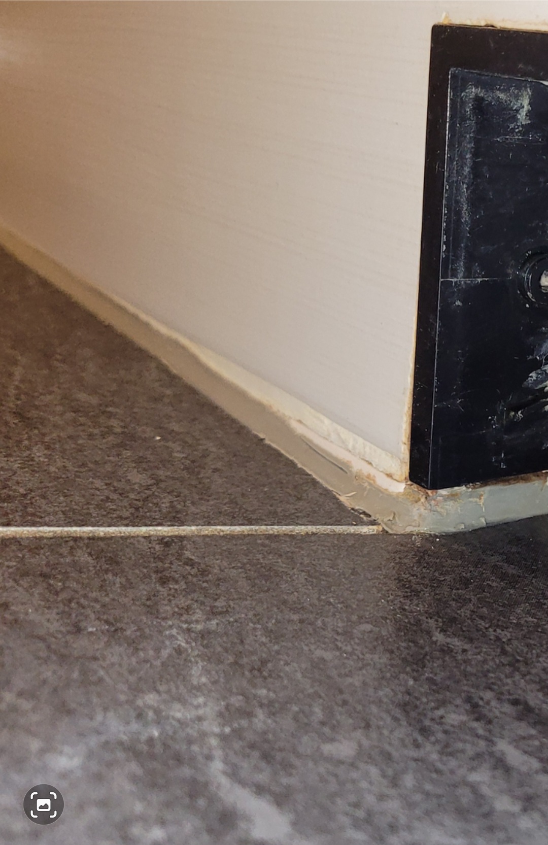

    Nun aber zur Frage. Die Silikonfuge wsr ursprünglich recht dünn ausgeführt, was aber dazu geführt hat, daß sie im Bereich der Bodenfliesen abgerissen ist, weil der Spalt zwischen Wand und Bodenfliesen für die Fuge auf Dauer zu groß war. War einfach nicht genug Flankenhaftung.

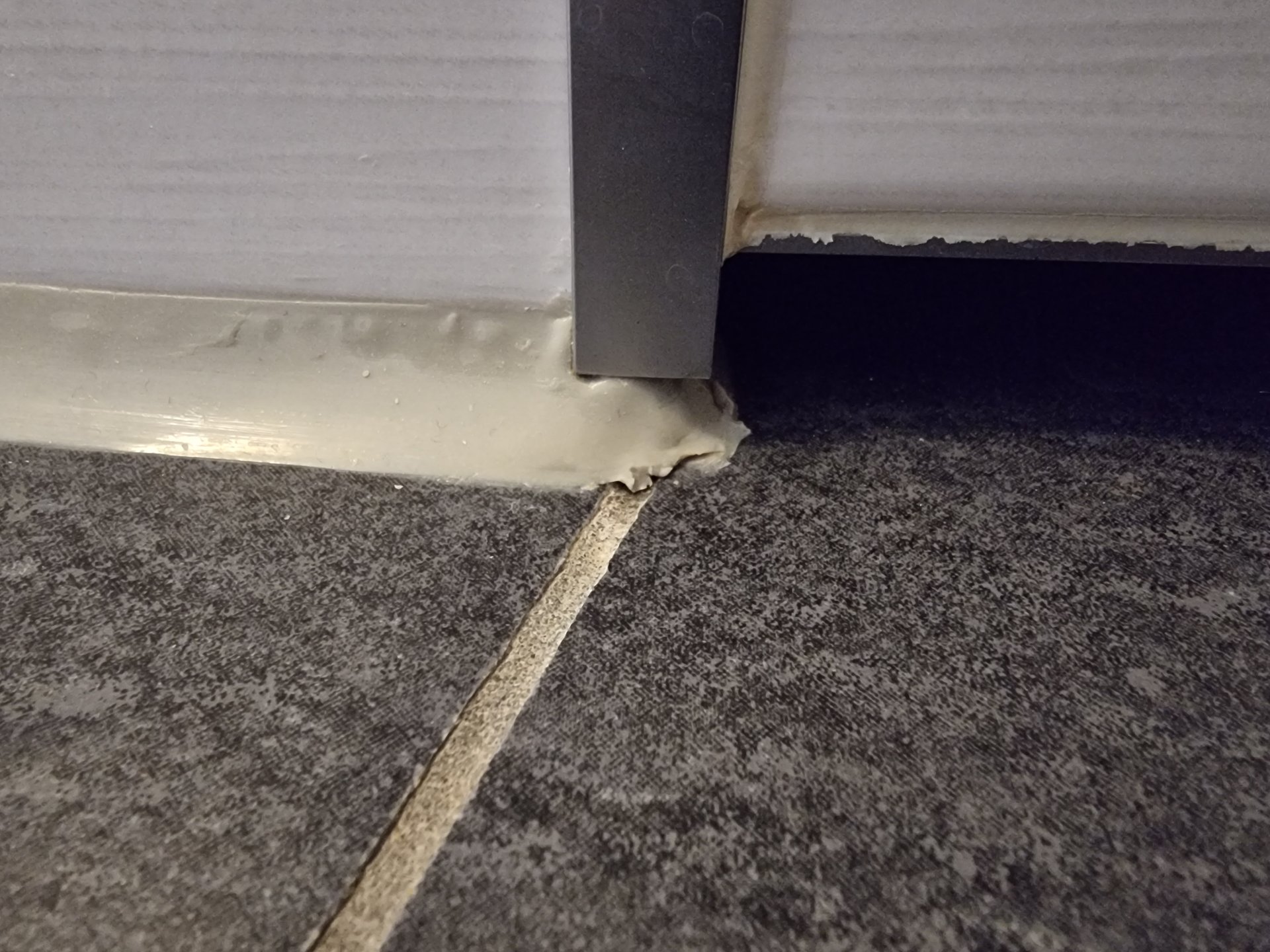

    Leider hat der Fliesenleger damals unten noch so einen kleinen Fliesenkeil gelegt, wodurch eine Mörtelfuge an einer sehr ungünstigen Stelle entstanden ist.
    Nun haben wir die Fugen kürzlich neu machen lassen. Beim ziehen der Fuge sah alles toll aus. Aber innerhalb von ca 20 Minuten haben sich in der Fuge Luftblasen gebildet. Der Geselle hat die Fuge 3 mal neu gezogen und dann die Segel gestrichen und den Meister/Chef geschickt. Bei dem Trat aber das gleiche Phänomen auf. Zudem hat sich die Fuge an einer Stelle schon wieder abgehoben.
    Die Fuge war trocken. Haben extra eine Woche vor Termin nicht mehr geduscht. Der Geselle hat nach Entfernung der Silikonfugen auch noch eine Art Sauggaze eingelegt und mehrere Stunden gewartet, damit es auch wirklich trocken ist. Gesäubert wurde auch und Ottoseal verwendet.
    Also alles in allem handwerklich gut. Der Chef hat sogar mit dem Kundensupport gesprochen.
    Habe die Fuge erneut reklamiert und nun will der Chef es mit einem 2-schichtigen Aufbau versuchen. Also erst eine dünne Naht und am nächsten Tag eine etwas größere drauf setzen.
    Leider muß die, durch diese olle Mörtelfuge, so breit sein, damit genug Flanke von der darüber liegenden Fliese vorhanden ist.
    Habt ihr vielleicht noch einen Tipp, was man machen könnte? Es wurden mehrere fugen im ganzen Haus gemacht und auch in der Dusche noch 2 weitere Seiten. Und alle fugen sehen toll aus. Nur diese eine Seite will nicht so recht. Der Chef ist auch mit seinem Latein am Ende, außer eben diesen Schichtaufbau zu versuchen, weil die Fuge schon sehr breit ist.
    Letztendlich ist es ja nur eine rein optische Sache, oder?
    Aber wurmen tut es mich schon und ich frage mich halt, ob man die abgehoben stelle an der Bodenfuge am Ablauf zum Beispiel überhaupt dauerhaft anhaftend bekommt.
    Beste Grüße

    Ist das Silikon vollständig fest geworden oder gibt es weiche Stellen? Wurde zum entfernen des Silikons Silikonentferner verwendet?

    Ja, das Silikon ist komplett fest und belastbar.
    Meines Wissens wurde ordentlich mit Silikonentferner gesäubert.

    Ok der Klassiker. In der Regel reicht es nicht den Silikonentferner abzuwischen und trocknen zu lassen. Gerade bei Steingutfliesen im Bereich der Schnittkanten muss gründlich gespült werden. Das Zeug zieht ein und wird immer wieder aktiv.

    Okay, das würde zumindest schon mal die Ablösung an der Fuge erklären. Aber hast du vielleicht auch noch eine Theorie zu der Blasenbildung beim abbinden? Ist übrigens egal ob schmale Naht oder breit. Ich habe irgendwie die Mörtelfuge der Fliesen im Verdacht, die ja darunter liegen.
    Aber liege ich mit meiner Annahme richtig, dass die Abdichtung unter den Fliesen einen Wasserschaden verhindert und mein Problem mehr oder weniger optisch ist?
    Muß mich ja schon mal darauf vorbereiten, was ist, wenn der nächste Versuch der Nachbesserung auch nicht besser wird.

    Gleiche Theorie. Du könntest auch mal einen Zahnstocher reinstecken und schauen ob innen noch irgendwas weich ist.
    Ob Fliese oder Fuge ist egal, da bilden sich normal keine Blasen. OTTO Silikon verwende ich auch.
    Das ist korrekt.

    Probleme mit Silikon treten häufig in Verbindung mit Silikonentferner auf. Silikon in der Tube ist nahezu unkaputtbar. Egal ob Frost, Hitze oder Alter.

    Dann weiß ich auch nicht weiter.

    Du bist in guter Gesellschaft. Geselle, Meister und sogar der Kundensupport von Otto wissen nicht weiter. Daher versuche ich mich schon mit dem Gedanken anzufreunden, dass es optisch einfach so bleiben wird und wir einfach irgendwo Blasen drin haben, oder Flankenabrisse.
    Beruhigt mich aber, dass außer Schmodder und Kalk unter der Fuge nichts passieren kann.

    Sonst müsste man evtl. wirklich mal die Zementfuge vorsichtig auskratzen und dann versiegeln. Vielleicht sitzt hinter der Fliese noch zuviel Wasser welches bisher nicht entweichen konnte.

    Und evtl ne Rundschnur einbringen? Dann würde das Silikon nicht auf einer eventuell feuchten Zementfuge liegen, sondern auf der Rundschnur. Oder meinst du das bringt nichts?
