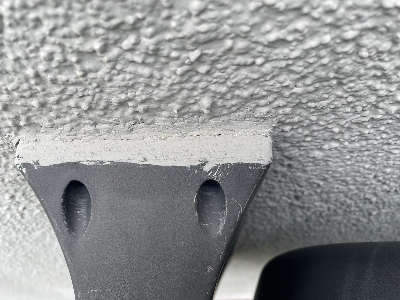

    Ich habe einen Wandschlauchbox an die Wand geschraubt. Jedoch ist bei der Bewegung immer einen kleinen Schlitz zu sehen. Die Bohrlöcher sind zwar abgedichtet!
    Trotzdem hätte ich die Frage, ob das kritisch ist?
    Wie könnte ich das am besten abdichten - Kompriband?

    ..... oder gscheid anschrauben ...?

    ...weiter goan die schrauben net nei....

    Der Putz ist auch a weng uneben, das ist das Problem zusammen mit der Bewegung. Wenn man die Box in eine Richtung bewegt.

    Ist da Dämmung drunter?

    Jupp...
    Andere Schrauben + Dübel dran, auf den erstem Blick schaut's besser aus. Morgen mal mit Belastung testen.
    Löcher habe ich auch nochmal abgedichtet. Der Schlitz ist auch nicht groß, drum dachte ich das kann man irgendwie abdichten.

    Naja wenn es nur auf die Dämmung drückt kann dir das später eindrücken bzw lose ruckeln

    Ist am Mauerwerk befestigt mit dem ThermaxSystem und da ist dann ein 5er Dübel drin. Vielleicht lag es an den falschen Schrauben

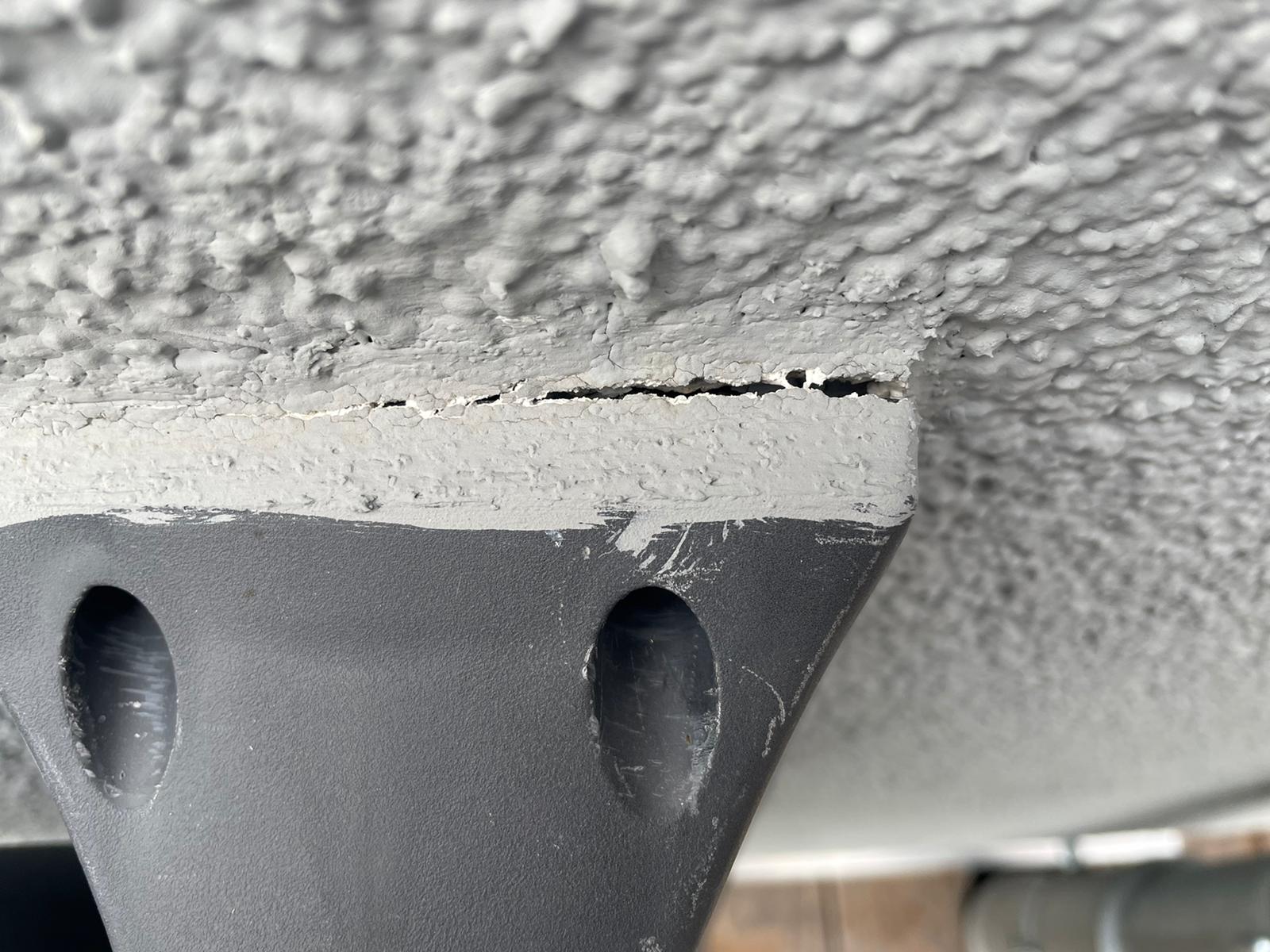

    Die Freude war nur kurz. Der Spalt kommt wieder zurück... Der Wandschlauch hängt halt vorne ein bisschen über und hat mehr Gewicht punktuell.
    Eventuell habe ich das Thermax auch falsch reingemacht und darum gehen die Dübel nicht richtig auf. Auf jeden Fall ziehen die Schrauben immer die Dübel an und die spreizen nicht richtig. Jetzt ist die Frage 4 neue Löcher bohren, was vermutlich nicht viel besser von der Abdichtung ist oder gibt es noch eine weitere Lösung?

    Mach mal ein Foto von weiter weg mit dem Teil.
    Welchen Thermax hast du drin? Schick mal ein Bild

    Die 8/160 M6. Wollte mir morgen mal M6 Schrauben besorgen und die direkt mal ausprobieren ohne den Zwischendübel...
    Bilder kommen morgen
    Zumindest wird der Spalt nicht größer und es scheint soweit fest zu sein auch wenn ich daran mal ordentlich ziehe.

    Ja auf jeden Fall metrische Schrauben. Das andere ist Mist

    Neuer Versuch, sieht gut aus. Waren beim reindrehen auch gleich viel "griffiger".
