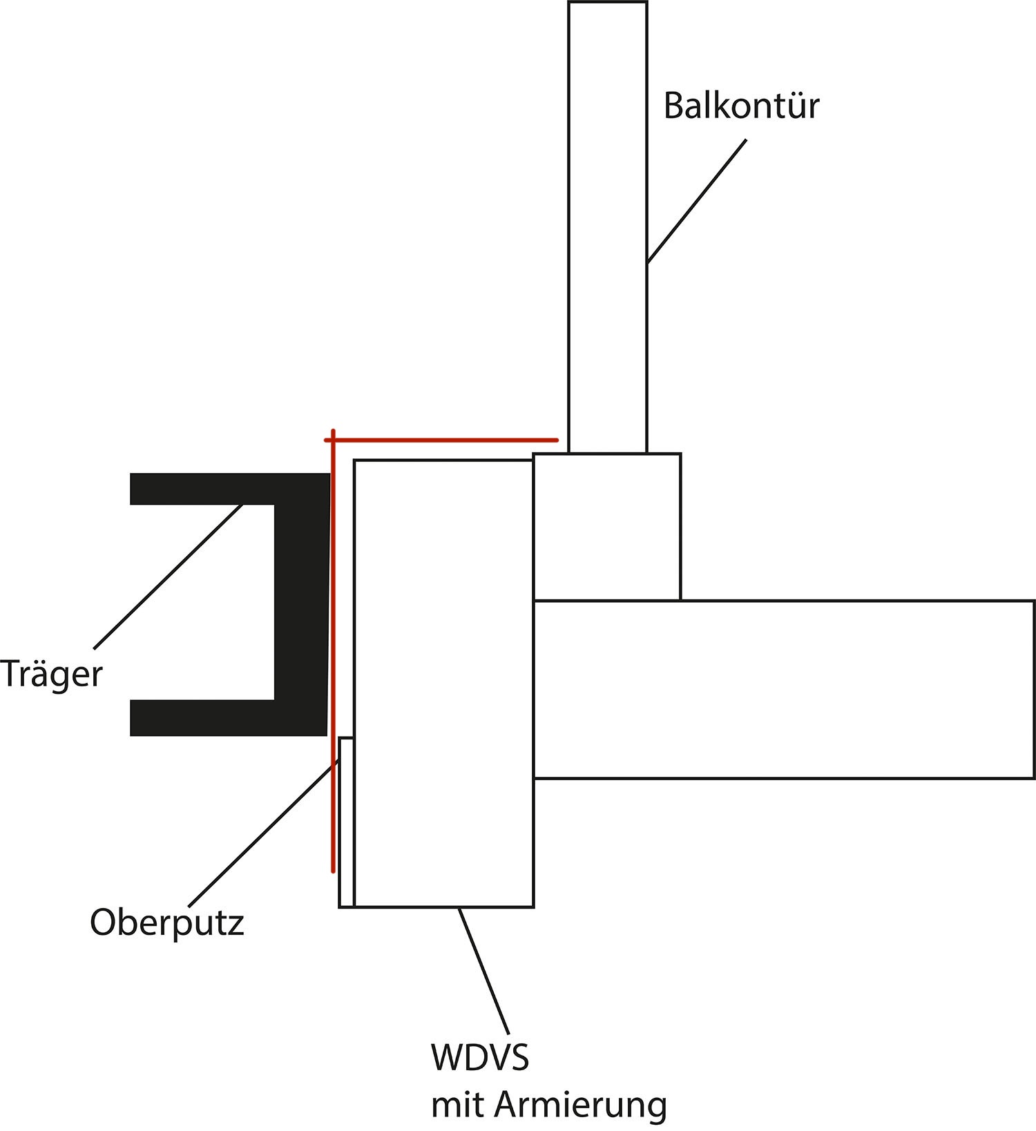

    wir sind dabei ein EFH mit zwei grösseren Stahlbalkons bauen zu lassen.
    Das Generalunternehmen, das unser Haus bauen sollte, ist nun insolvent.
    Wir sind jetzt dabei den Bau mit verschiedenen Handwerkern abzuschliessen. Es fallen allerdings immer mehr Stellen auf an denen gepfuscht wurde.

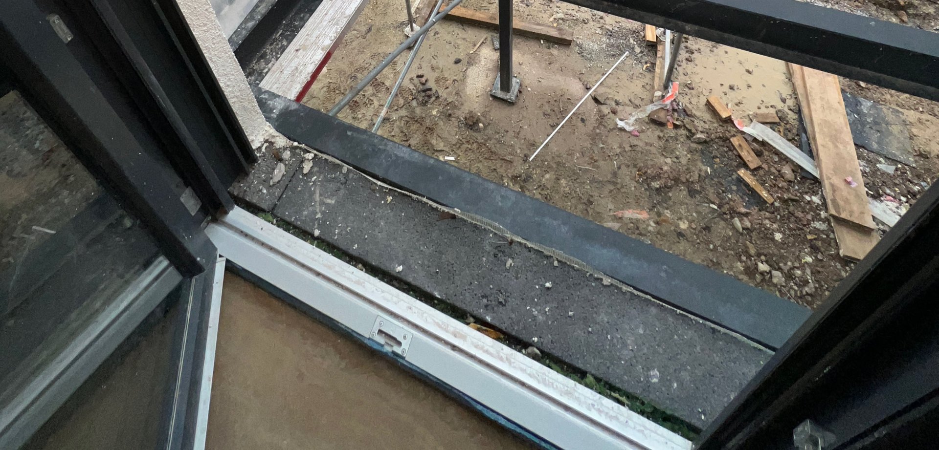

    Beim Bau wurde die Stahlkonstruktion des Balkons bereits montiert, ohne dass der Oberputz hinter dem Balkon fertig war. Es ist nur das WDVS mit Armierung hinter dem Stahlträger des Balkons. Nach oben wurde bei den Balkontüren eigentlich gar nicht abgedichtet. Hier läuft nun bei Regen Wasser hinter das WDVS und die Wände darunter sind feucht.
    Auf die Balkons kommen Aluteck Dielen.
    Hier ein Bild der aktuellen Situation:

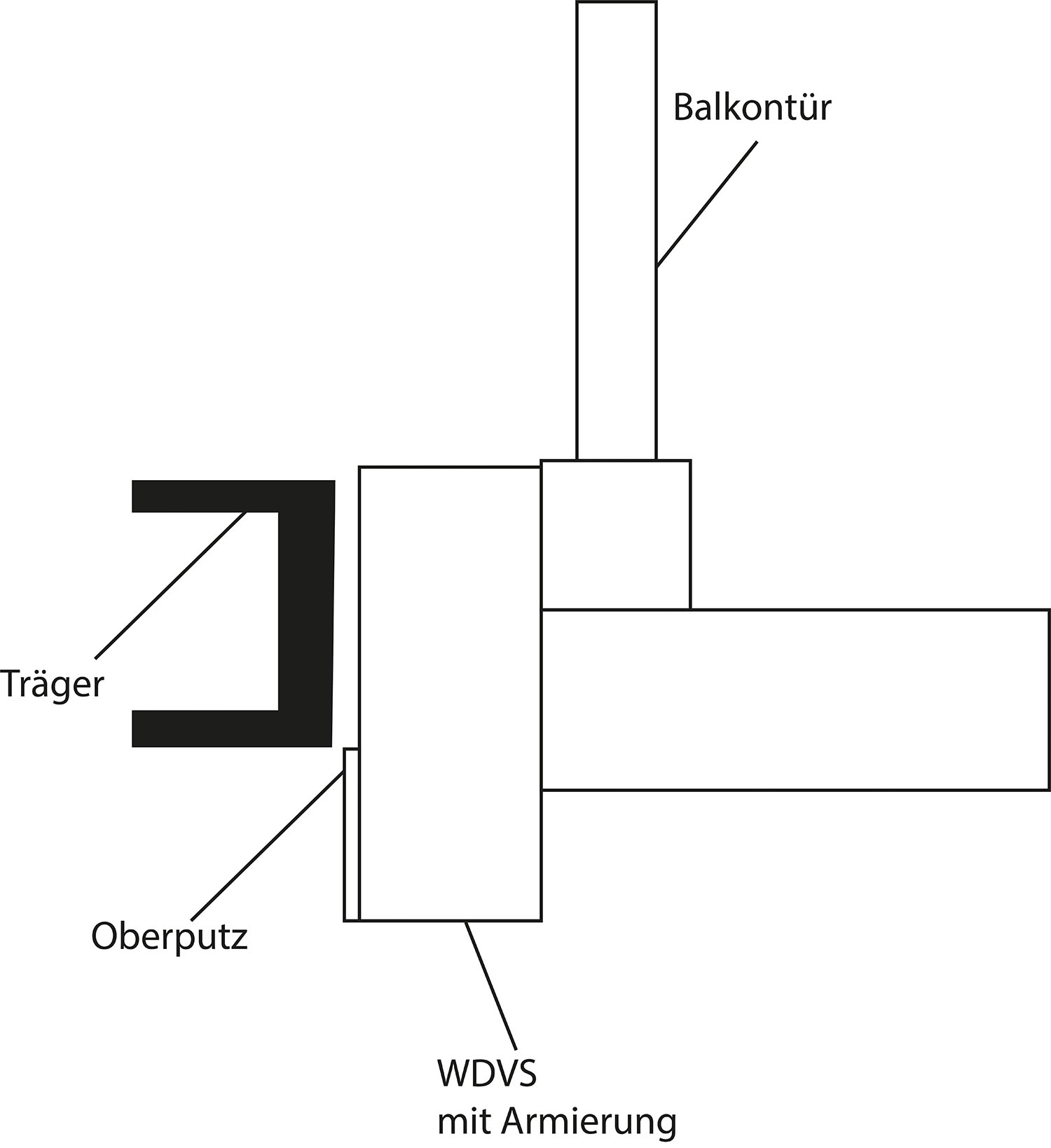

    Und hier schematisch dargestellt:
    Zwischen Stahlträger und Armierung ist der Abstand zwischen 8 und 15 mm
    Das WDVS ist momentan noch höher als der Stahlträger des Balkons.
    Vom Schlosser gibt es die Vorgabe: WDVS / Abdichtung muss tiefer liegen als die Stahlträger des Balkons, damit die Aludielen problemlos montiert werden können.
    Nun die Frage: was würdet Ihr vorschlagen um das WDVS an den Balkontüren nach oben abzudichten, bevor die Aluteck Dielen montiert werden?
    Vielen Dank im Voraus

    IMG_0437.jpeg Ich würde ein Blech abkanten und von oben drüberstülpen. Ungefähr wie auf der Skizze, nur besser an die Balkontür anschließen.

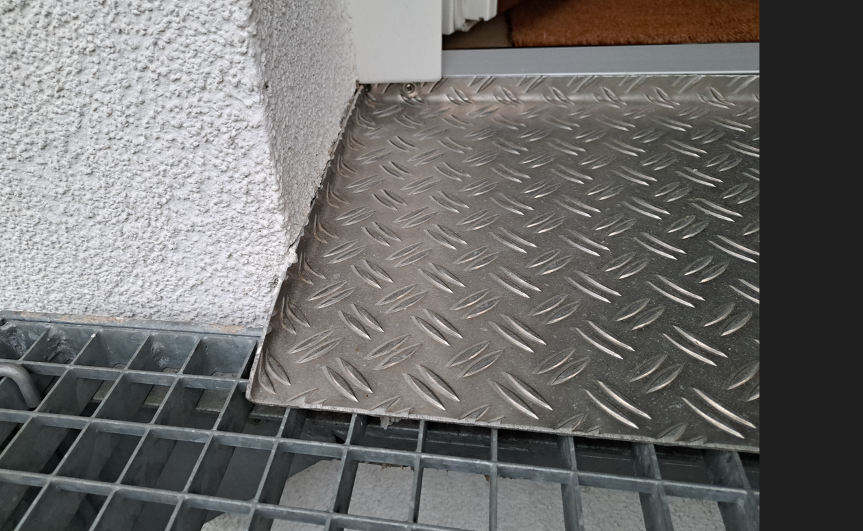

    Der Vorschlag von Fabian geht in die richtige Richtung, dürfte aber in der Umsetzung anfällig für Undichtigkeiten sein. Daher würde ich Abdichtungsebene und die begehbare Ebene von einander trennen. Wir haben bei unserer Haustür eine ähnliche Situation. Habe ein Foto angehängt. Würde in deinem Fall wie folgt vorgehen:
    1. Abdichtungsebene:
    Die Frage ist, wie dichtet man eine solch zerklüftete Landschaft aus verschiedenen Materialien dauerhaft ab? In diesem Bereich arbeitet man üblicherweise mit Flüssigkunststoff. Bin mir jedoch nicht sicher, ob man Flüssigkunststoff direkt auf EPS-Dämmstoff aufbringen kann. Ggf. muss der sichtbare Teil der EPS-Dämmung mit Gewebearmierung und Spachtel versehen werden (sozusagen erst "verputzen" um ein Trägermaterial für den Flüssigkunststoff zu bilden). Im Anschluss dann mit Flüssigkunststoff abdichten. Das würde ich auf keinen Fall selber machen. Das ist etwas für einen Fachbetrieb!
    2. Begehbare Ebene:
    Auf deinem Bild kann ich die Höhenlagen nicht richtig erkennen. Prinzipiell würde ich aber so vorgehen, dass der Schlosser seinen Alubelag des Balkons bis an die Balkontür führt. Zwischen Balkontür und Belag eine Fuge vorsehen, damit sich bei Starkregen kein Wasser aufstaut. Sollten zwischen den Aludielen ausreichende Fugenabstände bestehen, ist diese Gefahr weniger gegeben. Ggf. kann der Schlosser auch ein Gitter (wie auf auf meinem Foto) vor die Balkontür einbauen. Damit wäre der Zugang barrierefrei und bei Starkregen bestünde kein Risiko.
