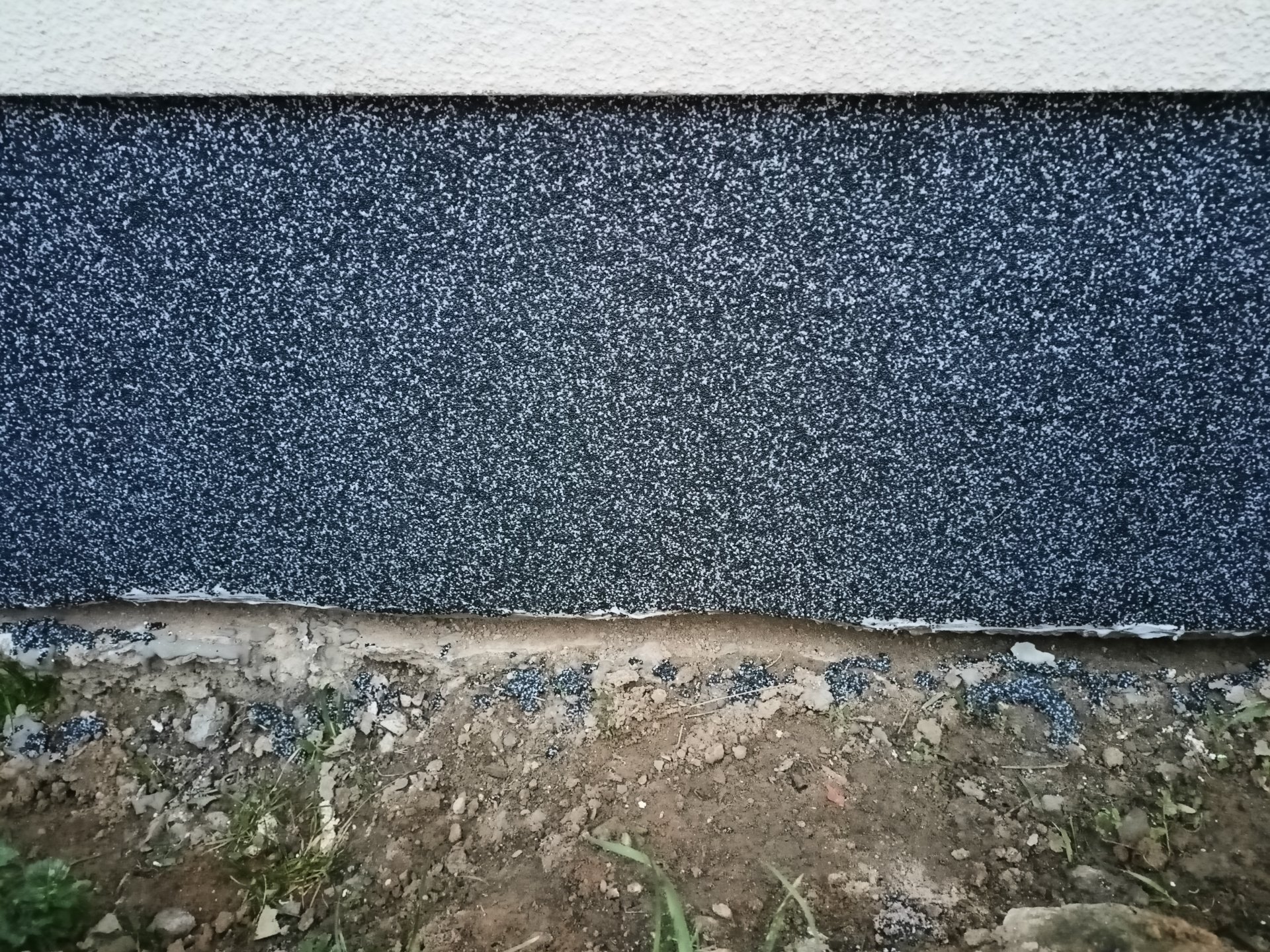

    wie fange ich mal an... Unser Bauträger ist Pleite, daher wurde das Haus bei 80% nicht mehr weitergebaut. Der Bauvertrag wurde gekündigt und die restlichen Zahlungen eingestellt.

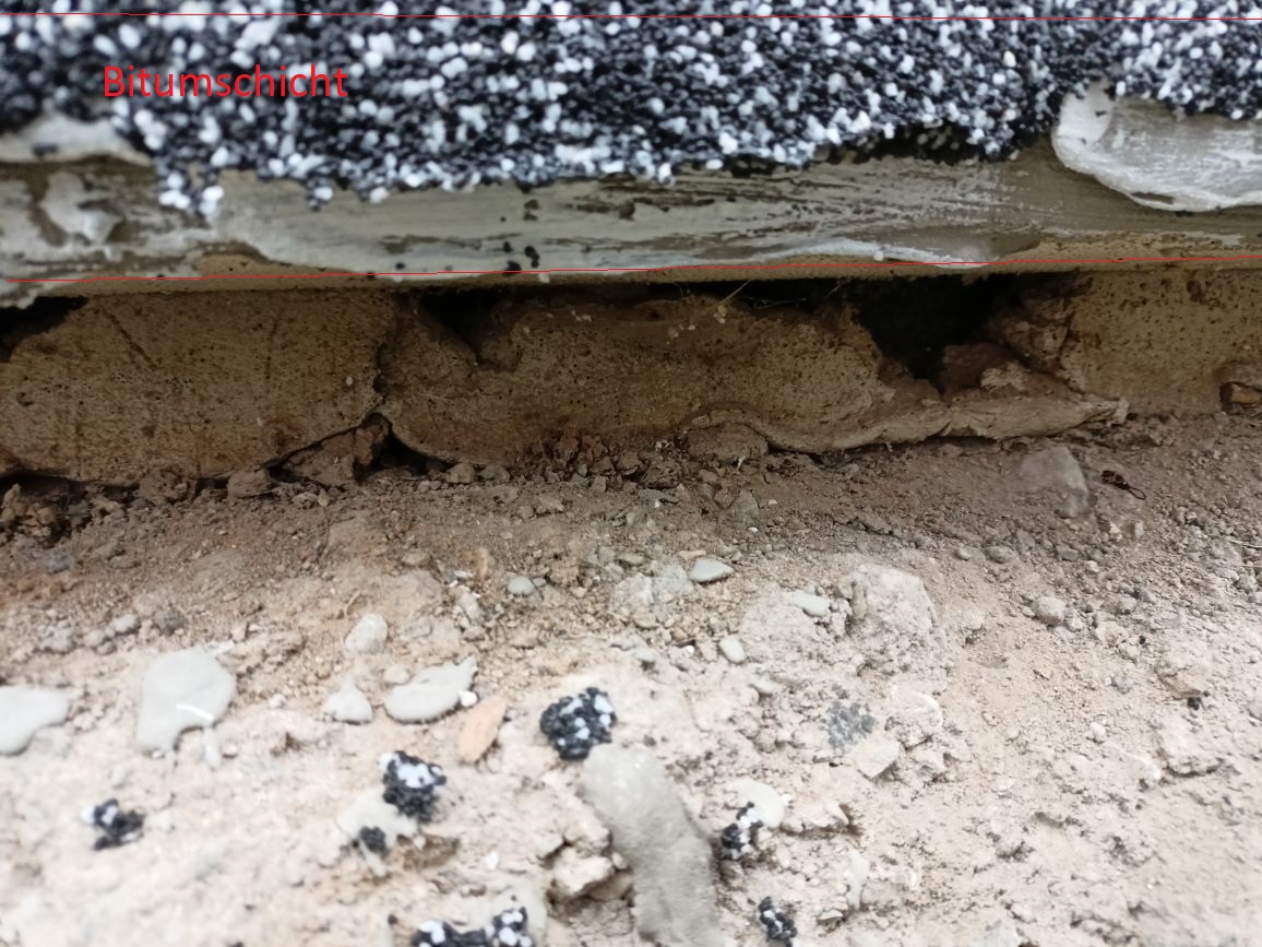

    Während der zweijährigen Bauphase konnte ich so einiges sehen und lernen, deswegen habe ich mich nun an den Sockel ran getraut. Leider war es so, das die Styroporplatten am unteren Ende vom Sockel von der Bauphase schon teilweise etwas beschädigt waren, weshalb ich die kaputten Stellen etwas schräg weggeschnitten habe. Ich hatte gelesen, das die Sockelplatten an der untersten Kante eigentlich immer schräg sein müssen. Das wurde bei mir aber damals nicht gemacht...
    Auf den Sockel habe ich zwei Lagen Dichtschlämme aufgetragen, darüber nun den Buntsteinputz. Jetzt wollte ich am unteren Ende, wo die Kante ist, noch eine Schicht Bitum drübermachen, damit die Kante etwas besser geschützt ist. Das Bitum wollte ich dann auch untendrunter versuchen soweit es geht ran zu bekommen. Leider ist zwischen Boden und Sockel in manchen Fällen nur ein paar Zentimeter Platz.
    Das Mauerwerk dahinter wurde auf jeden Fall mit Bitum schon abgedichtet.
    Am Ende würde es dann so aussehen:
    • Armierungsputz
    • Dichtschlämme 2 Lagen
    • Buntsteinputz
    • An der Kante Bitum ca. 20 cm auf den Sockel direkt und unten drunter
    • Noppenbahn
    Ich bin für Tipps sehr dankbar :). Bitte nicht zu hart mit mir sein, ich habe mein bestes gegeben. Der Kampf mit Anwalt, Gericht usw. ist und war schon sehr hart :(
