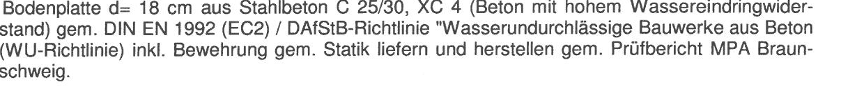

    Hallo liebe Experten,
    Ich habe eine Frage zum Thema Abdichtung der /Bodenplatte ,
    Art der Ausführung meiner bodenplatte ist ein WU Beton. Mit darunterliegender Dämmung und einer kies Sand Schicht .
    Also erdberürhrte Teile.
    Das Mauerwerk aus Poroton wurde mit einer Sperrschicht auf der Bodenplatte errichtet.
    Nun wurde gestern die Fußbodenheizung verlegt werden , besser gesagt damit begonnen.
    Alles ohne eine Abdichtung der Bodenplatte gegen aufsteigende Feuchtigkeit.
    Mein SV hat mich darauf hingewiesen das die Ausführung so nicht richtig wäre und die DIN eine Abdichtung fordert was auch im Bodengutachten steht.Ein 2.SV und Architekt sieht das ebenso.
    Auf Nachfrage bei meinem Bauleiter des GU‘s wurde mir gesagt die DIN zählt hier nicht sondern die Stahlbetonrichtlinie und somit eine Abdichtung nicht notwendig wäre. Das bauen wir immer so.
    Wenn ich also weiter suche habe ich eine Richtlinie für WU Beton gefunden , in der nach Art der Nutzungsklasse A
    Folgendes zu finden ist:
    Sofern Wand- und Fußbodeninnenflächen z.B. durch Fußbo- denaufbauten, PVC-Beläge oder dergleichen diffusionsdicht verschlossen werden und somit die Baufeuchte nicht austrock- nen kann, muss unter diesen Flächen eine innen liegende Ab- dichtung angeordnet werden. Die vorhandene Baufeuchte kann sonst im Laufe der Zeit zum Feuchtigkeitsstau führen, da das Gleichgewicht im Austrocknungsbereich gestört wird.
    Die Arbeiten habe ich erst einmal gestoppt , bis zu Klärung des Problems.
    Hatte hier schon mal jemand ähnliche Erfahrungen oder weiß was hier richtig ist.

    Wenn 2 SV eine Abdichtung fordern und ein GU anderer Meinung ist, wird wohl ein Gang zum Anwalt und Klage die einzige Möglichkeit sein die eigene Meinung durchzusetzen.
    Oder der GU lenkt ein und fordert saftige Nachträge.
    Besser wäre es übrigens gewesen, wenn die Abdichtungsbahn bereits unter der WU-Bodenplatte angeordnet wäre. Die entsprechenden Bahnen sind so ausgerüstet, daß sie sich automatisch mit dem Beton verbinden.
    Bei der GU-Ausführung wird der durch den Beton hindurchgehende Wasserdampf einfach von der FB-Heizung verdampft und sucht sich seinen Weg. Aber die Folgen sieht man dann erst später nach Ablauf der Gewährleistung.

  5. #5 derberliner88, 22.06.2018
    derberliner88
    derberliner88
    08.06.2018
    28
    Hallo
    Wassereinwirkungsklasse sollte W1.1-E sein
    RN2-E Übliche Anforderung
    Auf nachfrage bei 2. Architekten und 2 Sachverständigen und einem Bauingenieur sie einen Abdichtung der Bodenplatte erforderlich.
    Allein das Bauunternehmen hat dazu eine andere Ansicht.

  8. #8 Lexmaul, 22.06.2018
    Lexmaul
    Lexmaul
    15.09.2014
    8.921
    2.163
    Mimosenlecker
    Laienfrage: Muss ein WU-Bauteil nicht dicker sein (größer 25 cm)?
  9. SIL
    10.846
    4.197
    Nein Lexmäulchen BP kann auf 20 cm eingeschränkt werden.
    @derberliner88 bei dem Aufbau würde ich auch eine Abdichtunglage als zwingend sehen.

    Da haben die in der Sache ja erstmal Recht, weil diese Abdichtung gleich welcher Art-fällt in das Gewerk Estrich bzw demjenigen der Ihre Dämmung auslegt, sofern das nicht vertraglich dem Rohbauer zugewiesen ist, aber Fakt ist auch 18 cm BP ist schon recht 'dünn', ich sehe diese Abdichtung daher bei Ihnen als zwingend an,und wir reden ja hier nicht über tausende Euro, der GU soll das entsprechend einbauen bzw der 'Dämmfredi'

    Kurzer Zwischenstand, nach gestrigen Gespräch mit dem Bauleiter wurde noch einmal der technische Standpunkt der HS-Bau dargelegt.
    Bei der Bodenplatte und dem Fundament handelt es sich um ein WU Betonbauteil, hierfür ist die DIN nicht vorgesehen (wasserundurchlässige Bauteile)
    Hier greift die Stahlbetonrichtlinie DafStb aus 2003 , diese soll eine Abdichtung nicht vorsehen.
    Technisch ist der Bauleiter von dieser Bauweise überzeugt und wird so seit Jahren von dem Unternehmen angewandt.
    Leider liegt mir diese nicht vor.
    Angeboten wurde
    1. kostenneutral eine Dampfbremse in Form einer PE Folie 0,2mm auf dem Beton zu verlegen und an den Rändern nach oben zu führen.
    2. die Mehrkosten für eine Abdichtung mit Bitumenbahnen zu ermitteln.
    Technische richtig Kling für mich die Variante 2
    Aber was ist wirklich notwendig und sinnvoll um Baufeuchte fern zu halten oder sind die Ansichten meines Sachverständigen zur Abdichtung übertrieben?
