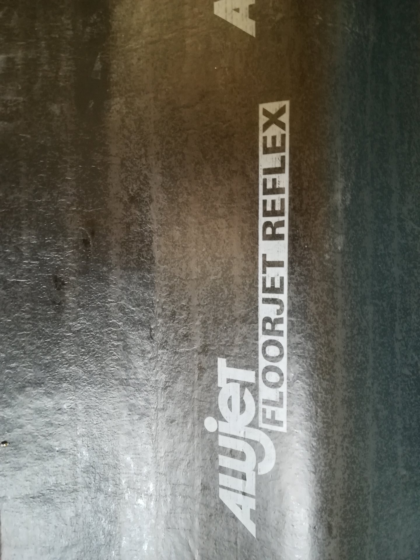

    Bei uns sind sie momentan auch dabei die Dämmschicht für den Fussboden zu verlegen.
    Darunter befindet sich auf der Platte aus C25/30 XC4 eine spezielle PE-Folie (mit Klebestreifen am Rand und einseitig aufkaschierter Luftpolsterfolie).
    Laut unserem Baubetreuer ist die Abdichtung !zwingend! erforderlich. Einzig der Anschluss an die Mauersperrbahn muss nicht absolut dicht ausgeführt werden. Es reicht wohl, die Folie darunter zu schieben.
    Eine Alternative wäre Bitumenschweißbahn.

    @Spezi:
    Weiß ich wie das Zeug auf der Unterseite der PE-Folie heißt?!? Offensichtlich nicht, also wird nach nem Synonym gegriffen. :winken

    Kann ich vielleicht morgen machen.
    Von der Struktur her ähnelt es der von Randdämmstreifen, ist aber wie schon geschrieben mit der Folie untrennbar verbunden. Die Dicke dürfte vielleicht 3 bis 4mm in Gänze betragen und an der Seite ist ein Klebestreifen zum Verbinden der einzelnen Bahnenlagen aufgebracht.

    Laut Bauleistungsbeschreibung ist es Gefitasfolie. Welche genau? Keine Ahnung, weil ich keine Möglichkeit hatte, mal ein Foto von dem Warenaufkleber zu machen. Der Baubegleiter ist mit der Folie zufrieden gewesen (hab auch vorher mit ihm gesprochen auf was geachtet werden sollte).
    Wie schon geschrieben: Lass Dir die Überflüssigkeit der Horizontalabdichtung vom GU schriftlich bestätigen und schau unbedingt in der Bauleistungsbeschreibung nach, was dort vorgesehen war.
