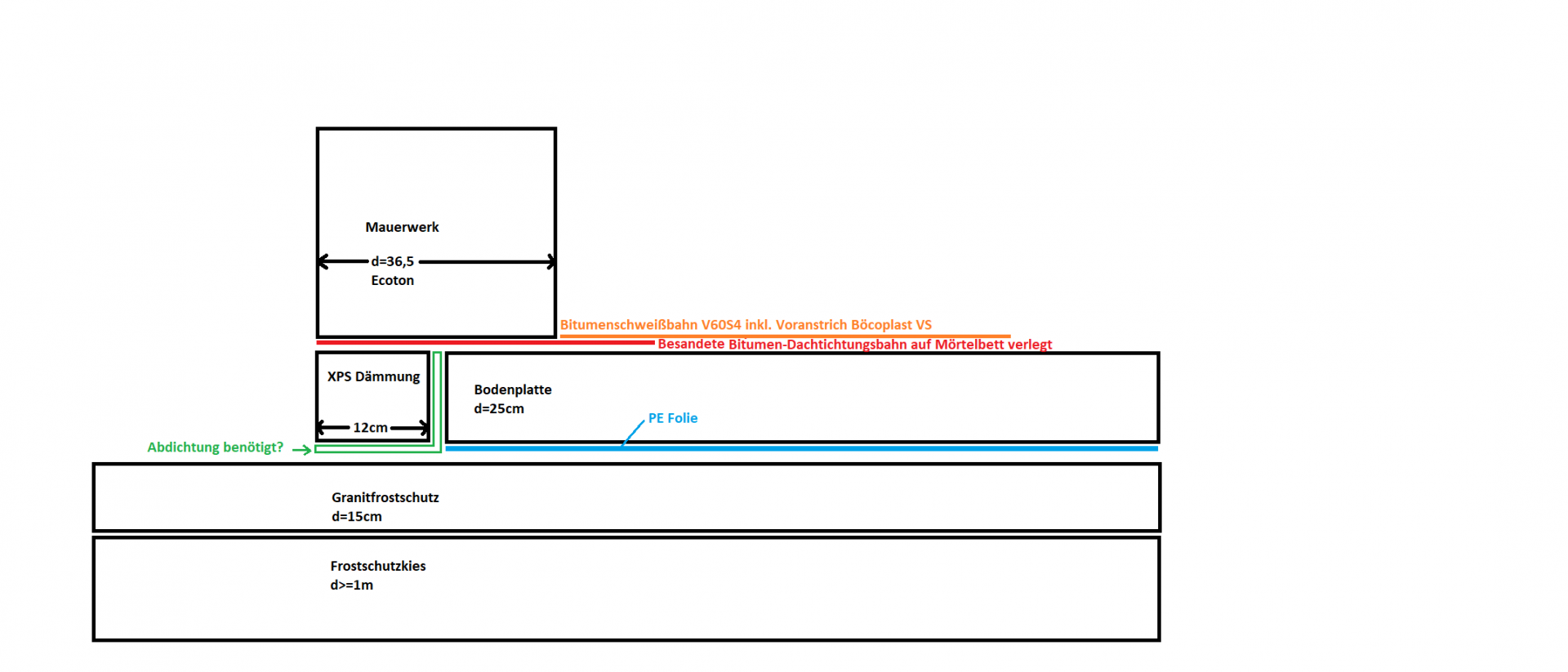

    bei unserem EFH sieht der Aufbau im Bereich der Bodenplatte wie im Anhang aus.
    Ich hätte dazu folgende Fragen:
    1. Abdichtung (grün) zwischen XPS Dämmung und Bodenplatte nötig? Aktuell nicht geplant.
    2. Abdichtung (grün) zwischen XPS Dämmung und Boden (Granitfrostschutz) nötig? Aktuell nicht geplant.
    3. Wie wird die XPS Dämmung an der Stirnseite der Bodenplatte befestigt? Bodenplatte ist freistehend, kein Erdmaterial seitlich vorhanden
    4. Ist es so in Ordnung, dass ein Teil des Mauerwerks (12cm) auf der XPS Dämmung steht?
    Vielen Dank im Voraus.

    Wo ist die Oberkante Gelände?
    Wieso 12 cm Sockeldämmung? Ist das Statistisch so geplant?

    Und wo ist die Dämmung des Fußbodens?

    Diese ist ca. auch wo der Granitfrostschutz aufhört, die Bodenplatte mit ihren 25cm ist komplett "freistehend".
    Wurde so von der Baufirma vorgeschlagen und hoffentlich statisch auch berücksichtigt. Sollte man dem besser nochmal nachgehen? Scheint es dir sehr unüblich, dass 12cm des äußeren Mauerwerks auf XPS Dämmung steht?
    Diese habe ich in der Skizze nicht eingezeichnet. Auf die V60S4 Bitumen Schweißbahn kommen 7cm Wärmedämmung, Tackerplatte, und Zementestrich mit FBH drauf.
    Vielen Dank für eure Antworten.

    Wenn die Oberkante Gelände so bleibt, ist die Abdichtungshöhe in Ordnung.
    12 cm Dämmung ist nicht unüblich

    Yilmaz, sorry, ich verstehe Deine Antwort nicht:
    Meinst du damit die Höhe der grünen Abdichtung zwischen XPS Dämmung und Stirnseite Bodenplatte? Also das was ich meinte mit meiner "Frage 1." im Eingangspost?
    Und wenn man irgendwann, wenn man die Außenanlagen macht, die Geländehöhe anheben würde? Wie müsste dann Abgedichtet werden.
    Im Angebot habe ich den Punkt "Abdichtung des Mauerwerks im Sockelbereich mit Kiesol und Dichtungsschlämme" stehen und habe angenommen, dass diese Abdichtung dann von Oberkante Granit Frostschutz über die XPS Dämmung hoch bis ca. ersten Mauerstein erfolgt.
    Habe ich hier eine falsche Vorstellung?
