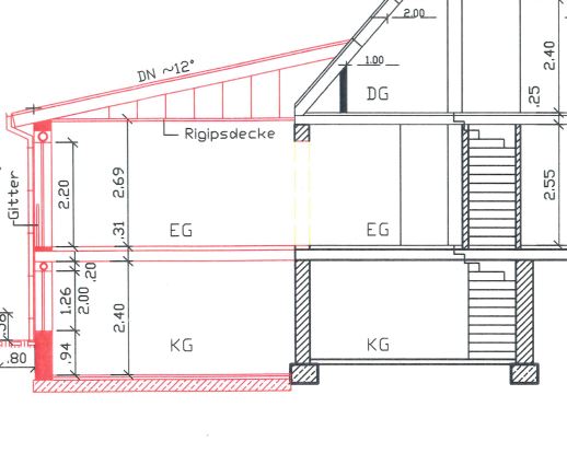

    Hallo Experten,
    ich bin schon seit tagen am googlen leider ohne Erfolg.
    Ich habe folgendes Problem. Ich möchte nächstes Jahr anbauen inkl. Keller aus Kalksandstein somit wird die jetzige Kellerwandaußenwand zur Innenwand.
    Zusetzlich wir der "neue" Keller etwa 40cm Tiefer so dass der "alte" Keller unterfangen wird.
    Das ist mir soweit alles Klar, jedoch ist mir nicht klar wie die Abdichtung zwischen den beiden Keller zuerfolgen hat.
    Ich habe dann die "alte" Kelleraußenwand + die Unterfangung als Innenwand. Wie dichte ich hier ab?
  2. #2 Gast036816, 05.10.2014
    das sagt dir der verantwortliche planer deines vertrauens, wenn alle statisch relevanten bauteile mit den erforderlichen dimensionen bekannt sind. erst dann macht die erstellung dieses details sinn. deine skizze kann man jetzt nur schnell wegklicken.

    1. Ansatz: wenn die Abdichtung des alten kg ok war, dann den neuen auch so plus Weiterentwicklung nach neuem stand der Technik.
