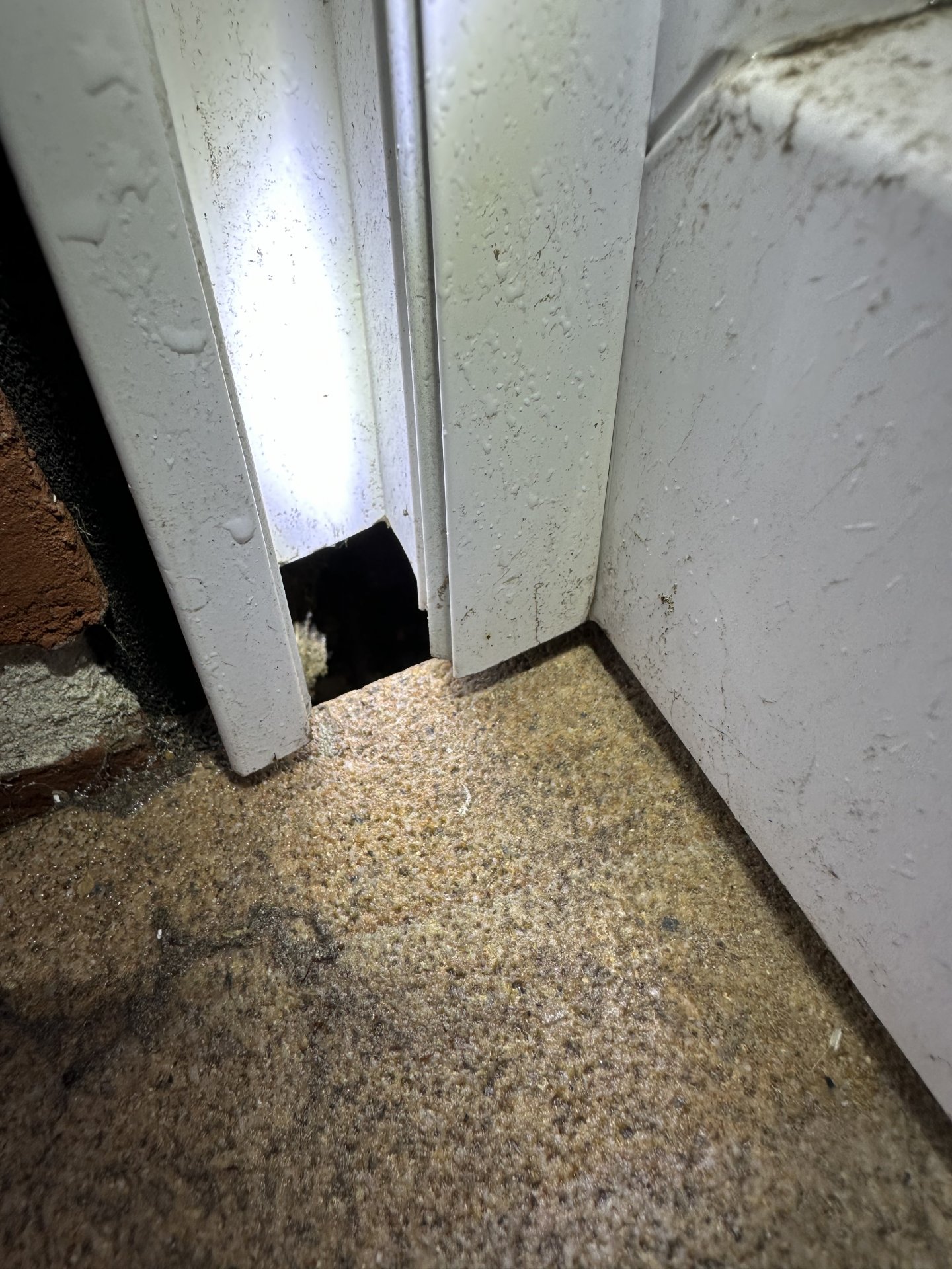

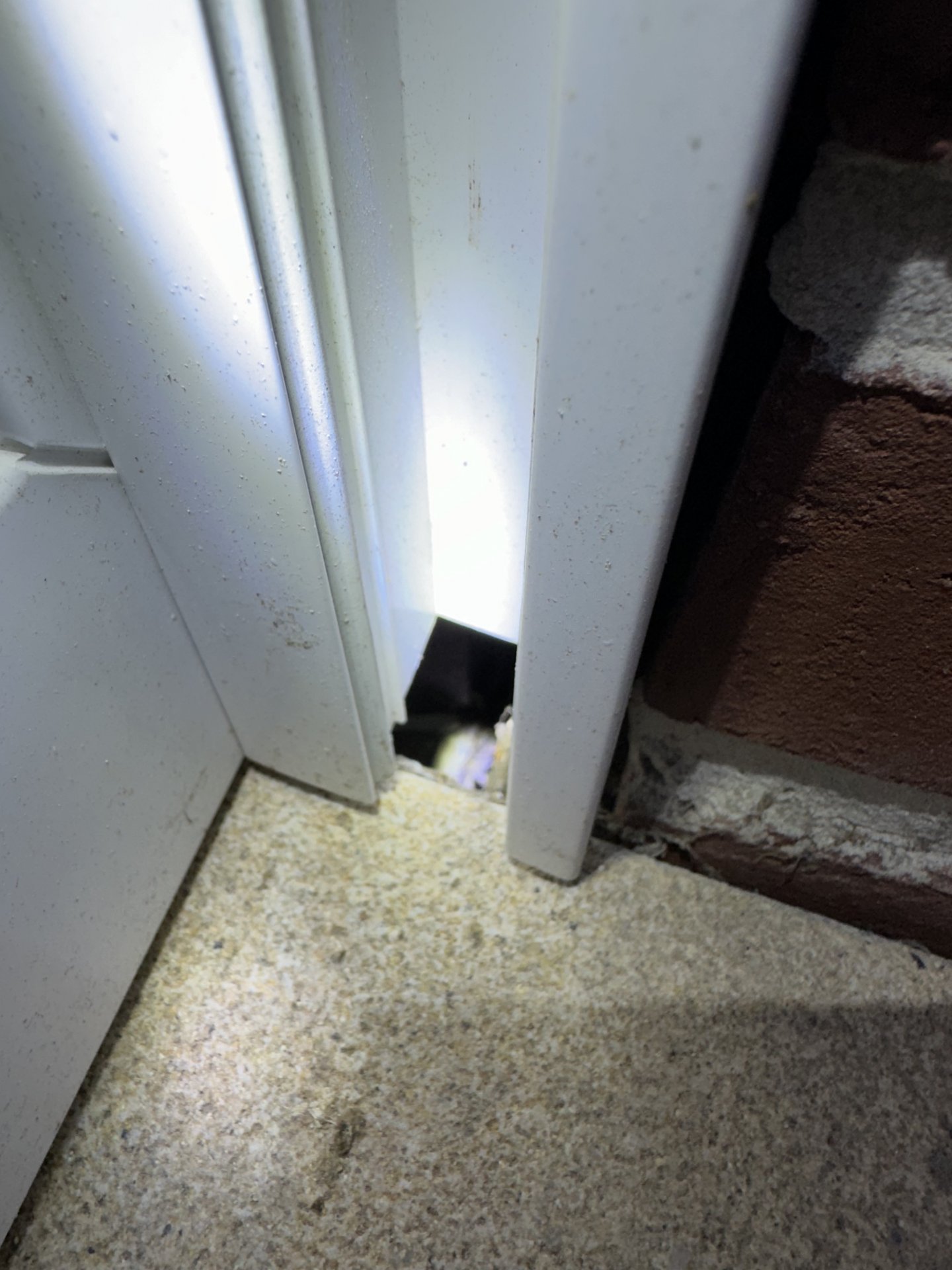

    wir haben Fensterbänke aus Sandstein, die nicht seitlich in den Klinker eingelassen sind, sondern lediglich so breit sind, wie die lichte Öffnung in der Klinkerwand.
    Nun ergibt sich unter der Rollladenführungsschiene ein Loch. Wie kann dieses sinnvoll abgedichtet werden, damit kein Wasser in zwischen Klinker und Mauerwerk läuft?

    Ist unter der Fensterbank noch eine zweite Dichtungsebene? Weil sinnvoll geht das gar nicht, dass bleibt immer ein Risiko da du die Flanken nicht kontrollieren kannst und wenn du prophylaktisch was austauschen willst geht das auch nur bedingt. Hier hätten wenigstens Abschlüsse unter die Rollladenführung gehört.
    Was sagt denn dein Fensterreinwerfer dazu?
