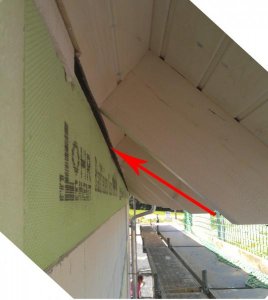

    ich habe eine Frage zur fachmännischen Abdichtung zwischen Mauer und Dachüberstand, da bei unserem Neubau dort ein Zentimeter breiter Spalt klafft. (siehe Anlage)
    Muss dieser Spalt noch vor dem Außenputz abgedichtet werden oder erfolgt die Abdichtung durch den Außenputz? Muss überhaupt abgedichtet werden oder dient dieser Spalt irgendwelchen "Belüftungen"?
    Danke für eure Beiträge!

    Anputzleiste wäre EINE Möglichkeit

    Bei einem solchen Spalt würde man sich schnell über nächtlichen tierischen Besuch 'freuen', auch Wespen und andere Insekten können sich dort wunderbar verkriechen. Was sagt die Bauleitung dazu?

    bauschaum

    Die Bauleitung sagt, dass dieser Spalt im Rahmen der Außenputzarbeiten geschlossen wird. Bin halt nur ein wenig skeptisch, ob man das dann auch/noch richtig dicht bekommt.

    Ich habe diesen Spalt auch, wie wurde es bei dir gelöst?

    Hi, gibt es eine Lösung bei diesem Thema?
    An unserem Neubau ist auch Ringsum ein solcher Spalt, Es zieht Luft bis in den Dachraum der noch gedämmt werden muß da es ein Warmdach ist, also Windicht ist das Ganze bis jetzt nicht. Manch einer meint das dichte bekommt man dann mit der Dampfbremse im Innenraum aber es sollte sicher nicht sein das die Dämmung selbst mit Frischluft durchflutet werden kann.
    Die Bauleitung sagte mir auch ich soll mir keine Gedanken machen das macht der Verputzer schon zu.
    Denke aber das Ganze Oberflächlich zu verschliesen ist nicht die Lösung, meine Erfahrung mit momentaner Mietwohnung zeigt auch das Holz immer arbeitet und mit der Zeit wieder ein Spalt entsteht wo es wieder durchzieht bis in die Dämmung hinein.

    Bei mir kam der Putz schon drauf und es sind noch kleine Löcher vorhanden. Also 1cm Spalt habe ich nicht mehr, aber dicht auch nicht. Wie wurde das hier gelöst? Bzw. sind kleine Löcher hinnehmbar?

    Haben den Spalt auch. Aber es wirklich nichts gegen Bauschaum oder du machst dir die Mühe und schneidest dir was von der Dämmug zurecht und klemmst es rein. Würde schäumen. Putzer wird nichts anderes machen.

    Wie sieht’s von innen aus?
    Bauschaum ist nicht elastisch und nicht schalldämmend.
