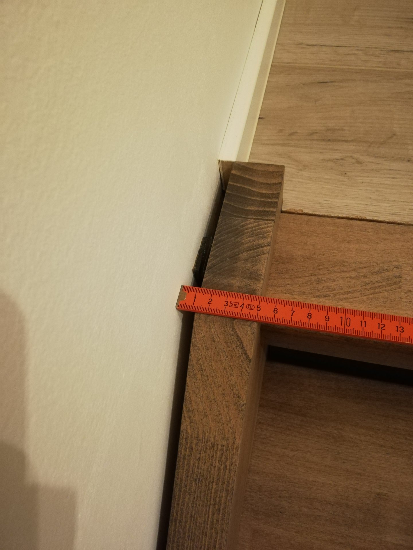

    Hallo Ihr,
    Ich habe nichts richtiges zu diesem Thema gefunden. Es geht um folgendes:
    Neubau Echtholztreppe und zur einen Wand wie auf dem Foto zu sehen ein Schlitz mit bis zu 1cm. Ich denke die Wand wird nicht kerzengerade sein. Ich möchte diesen Schlitz nicht mit Acryl füllen wie es unser Kundendiensttechniker sagt, habt ihr hier eine elegantere Lösung?
    Wäre es nicht möglich diesen Spalt mit Spachtelmasse abzudichten?
    Danke für eure Hilfe.
    Lisa

    könnte mir vorstellen, dass Spachtelmasse durch die Bewegung der Treppe nicht sonderlich lange hält.
    Acryl gibt es doch auch in zig verschiedenen Farben, so dass es am Ende kaum auffallen sollte

    Ok danke für den Hinweis und die Antwort. Aber Acyl bildet doch auch irgendwann risse oder?
    Viele Grüße Lisa

    Bei den Abständen solltest Du vorher ein passendes Fugenfüllprofile / PE-"Rundschnur" einbringen.
    (keine Dreiflankenhaftung, geringeres Materialbedarf Acryl, deswegen geringerer Schwund / Risse)

    Bietet sich doch auch Mega für ne Beleuchtung an, schöne Abschlussleiste mit LED Band!

    Beträgt der Abstand durchweg 10-12 mm?
    Ich kann mich den beiden direkten Vorrednern nur anschliessen...
    Direkt Acryl / Spachtel wird nix.
    Dezente Abschlussleiste, in welcher Form auch immer.

    Holzleiste leicht keilig sägen/hobeln
    an der Wandseite unten an die Laiste Montagekleber auftragen
    dann vorsichtig mit Schlagklotz reinschlagen.
    Oberseite streichen oder lackieren.
    Eine Bewegungsfuge zur Treppe muß dabei bleiben,
    damit es keine unkontrollierten Abrißfugen gibt.
    Der Treppenbauer hätte die Wange direkt an die Wand dübeln können

    Das Problem von Lisa ist sicher schon gelöst, aber man könnte zb auch Korkstreifen sauber in den Spalt einlegen, das würde farblich mit der Treppe passen und sähe nicht ‚verschmiert‘ aus.
