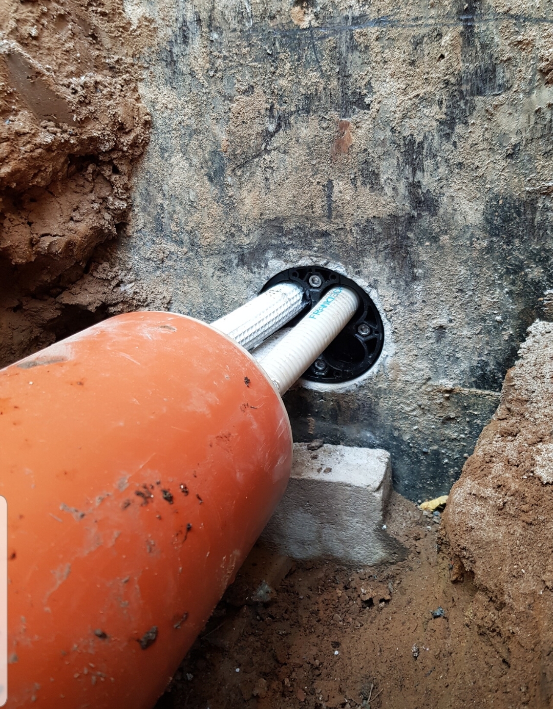

    Hallo zusammen
    Für die Wärmepumpe wurde in die 15cm Kellerstahlbetonwand (Bj 75) eine Kernbohrung mit einer Ringraumdichtung eingesetzt. Auf der Aussenseite ist die Wand mit etwas recht dünnem schwarzen/bräunlichen eingestrichen.
    Womit dichte ich den Randbereich (bei dem der rohe Beton etwas sichtbar ist) der Kernbohrung am besten ab?
    Abschliessend wird das KG Rohr bis an die Wand geschoben. Drückendes Wasser ist nicht zu erwarten.
    Viele Grüße
    Philip

    im Normalfall braucht es keine weitere Abdichtungsmaßnahmen wenn die Ringraumdichtung überall fest aufsitzt...

    Von Pichler Chemie gibt es einen geschlossenzelligen Dichtschaum der bis 1 bar dicht hällt. Würde sich anbieten - doppelt hällt besser.

    Wenn KG/HT Rohre angeschliffen werden kann auch mit MB 2 K flexibel abgedichtet werden
