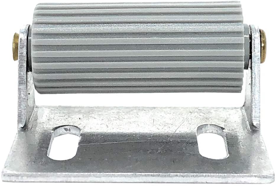

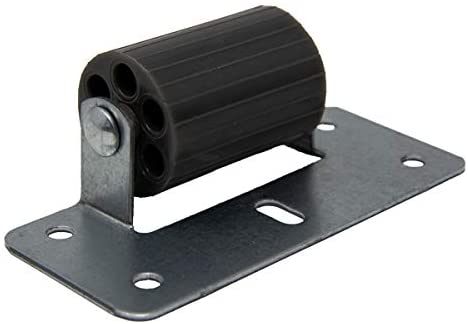

    Wir haben in unserer Wohnung bodentiefe Fenster. Bei den Fenster mit einer Breite von ca. 2m hängt allerdings der Rollladen in der Mitte durch und schleift dort am Fensterrahmen.
    Es gibt ja für solche Fälle ja scheinbar so spezielle Abdruckrollen in verschiedenen Ausführungen:
    In unserem Fall sind aber die Rollen natürlich bereits fertig verbaut. An die obere Kante zwischen Türrahmen und dem Rollladenkasten komme ich ja nicht mehr ran, weil der Bereich durch das Ende des Rolladens verdeckt wird.
    Gibt es irgendeine Möglichkeit, trotzdem eine solche Rolle mittig irgendwie anzubringen?

    Wenn man eine Holzunterlage hat und eine Holzplatte unter die Rolle schraubt, kann man kleben.

    Mit Holzunterlage ist gemeint, wenn der Fensterrahmen oder der verdeckte Rand des Rollladenkastens aus Holz ist?

    Wenn man da nicht dran kommt, könnte man den Rolladenpanzer ausbauen. Oder auch ganz aufrollen. Oder nach innen ziehen. Hängt davon ab, wie man überhaupt jetzt noch an die Kante kommt.

    Wenn man die Rolle in der Mitte höher baut (wegen der Platte), verbiegt sich der Rolladenstab und klemmt womöglich.
    Außerdem dache ich, es geht hier darum, wie man die Rolle überhaupt noch an den vorgesehen Platz bringt.
    Der Rolladen muss dafür vermutlich aus dem Weg geschafft weren. Kommt auf den Zugang an. Ein Bild würde hier helfen.
