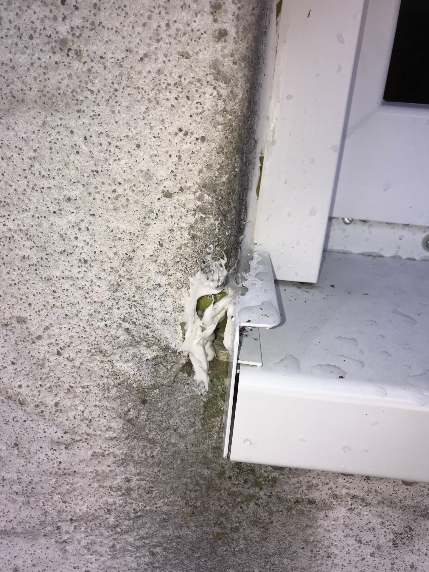

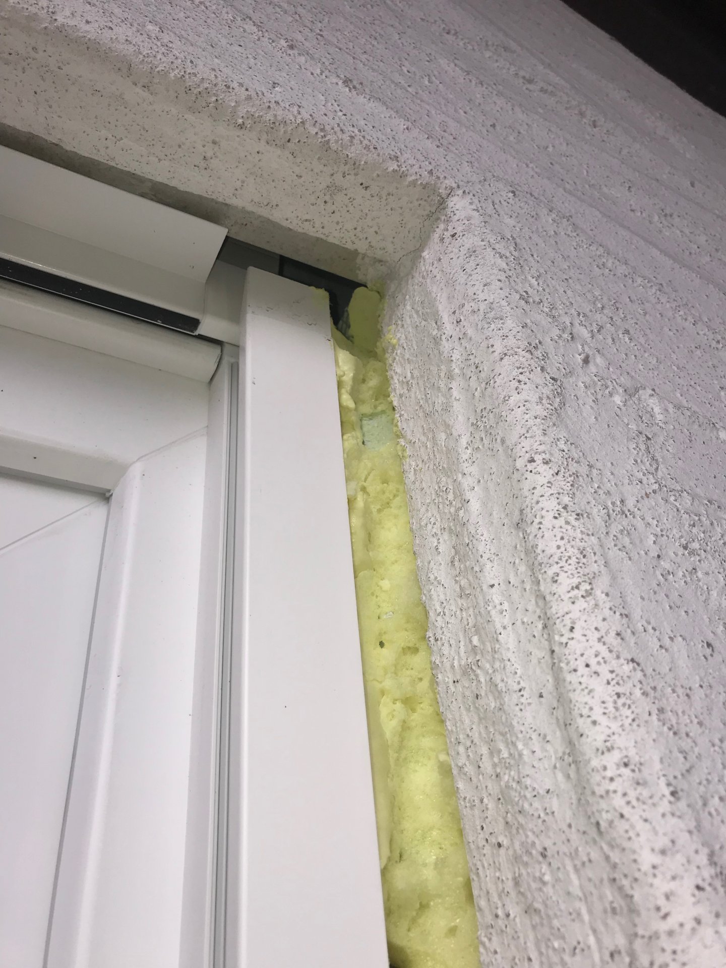

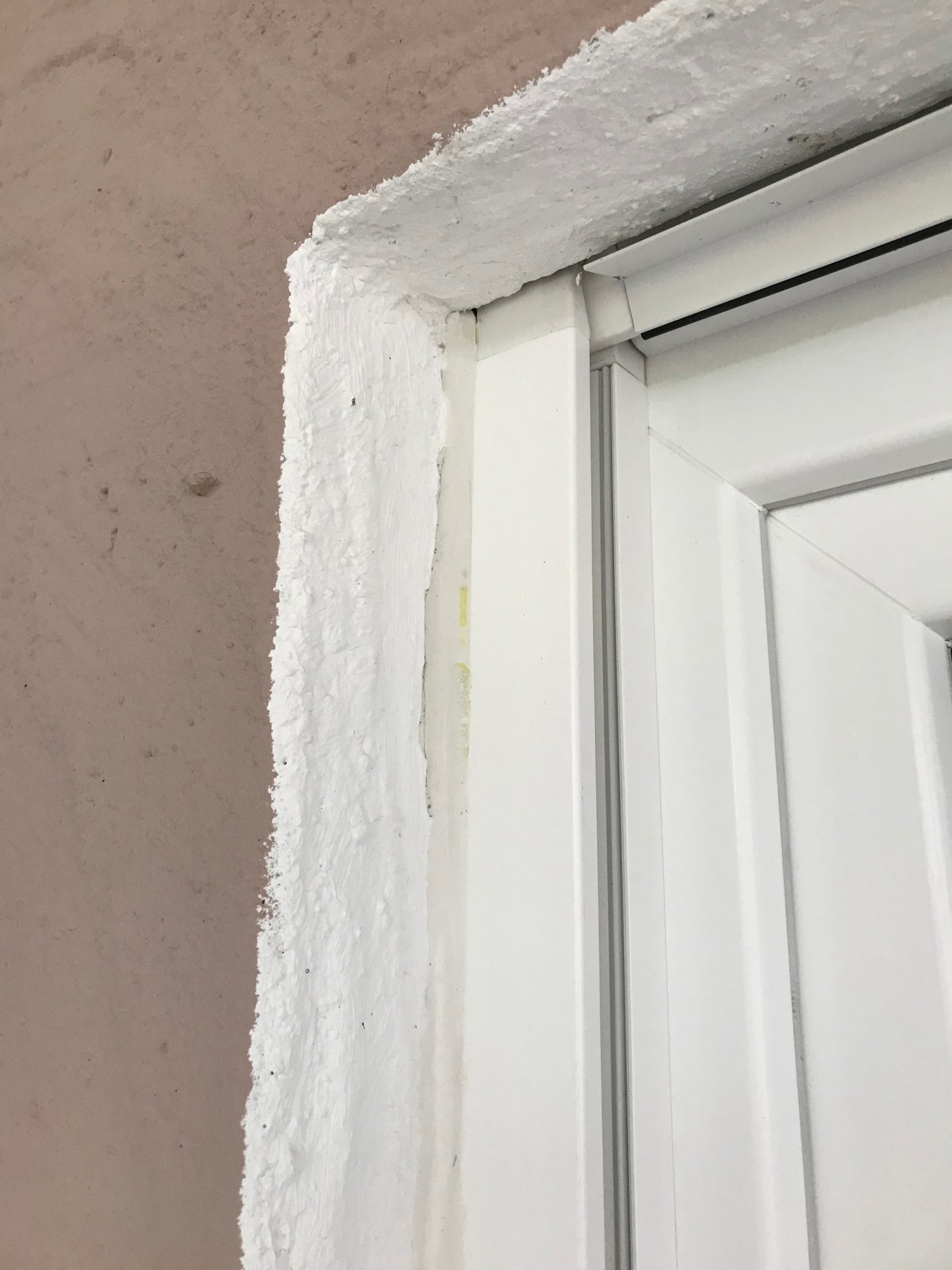

    Hallo Forengemeinde,
    Wir haben endlich unsere neuen Fenster eingebaut bekommen.
    Unsere Freude hält sich jetzt nach Fertigstellung in Grenzen.

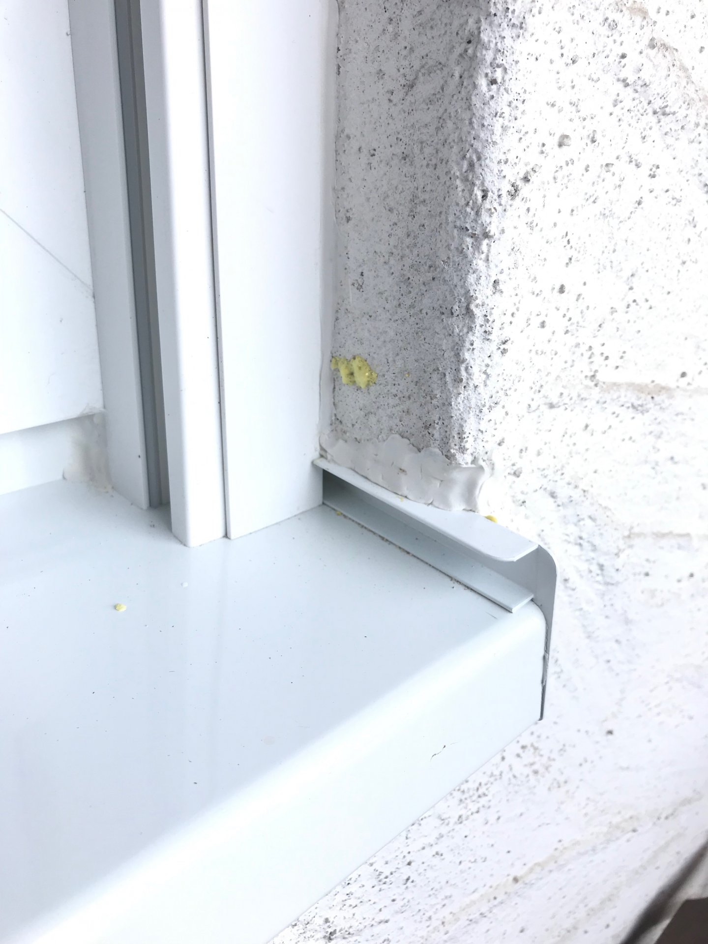

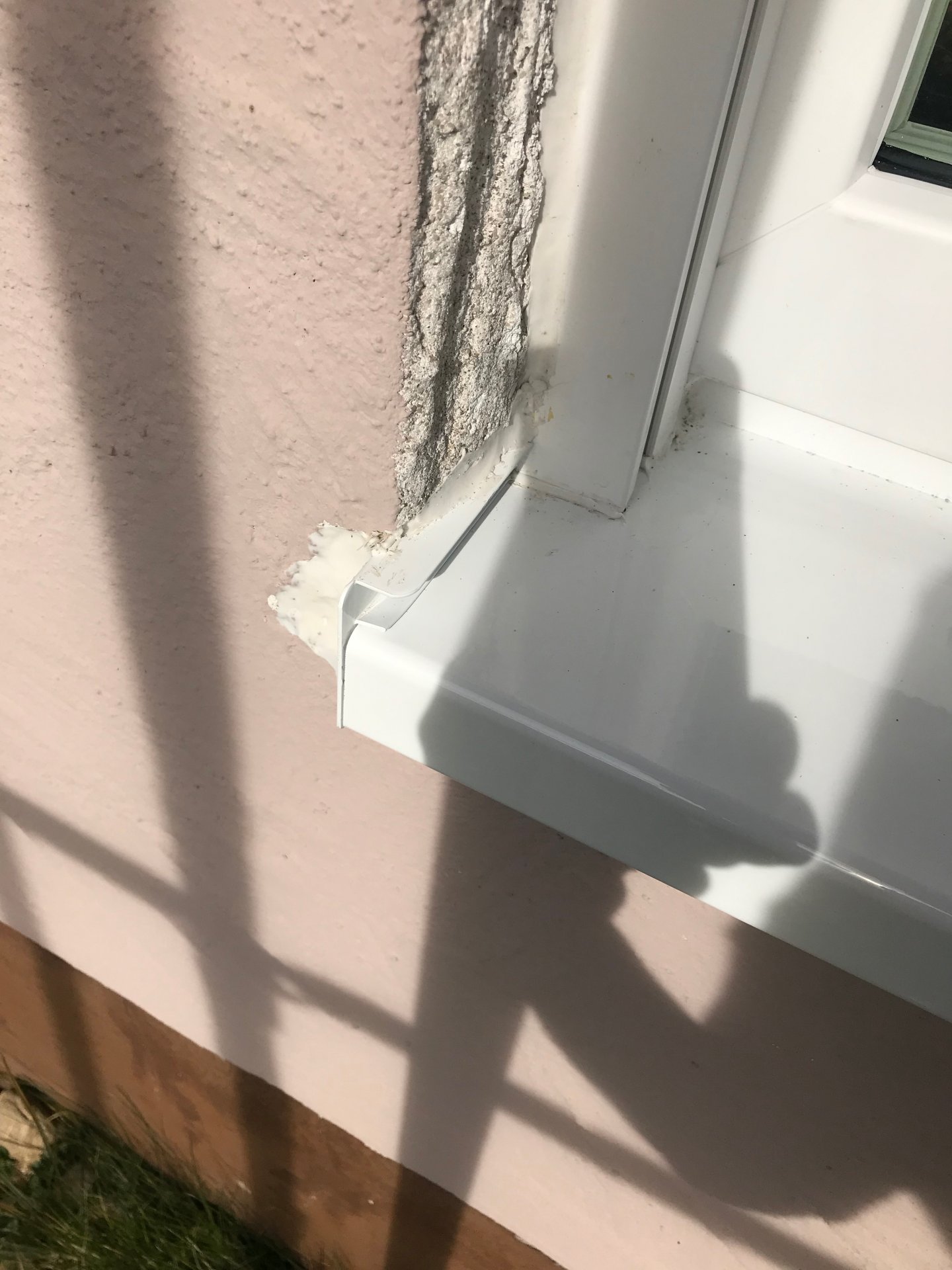

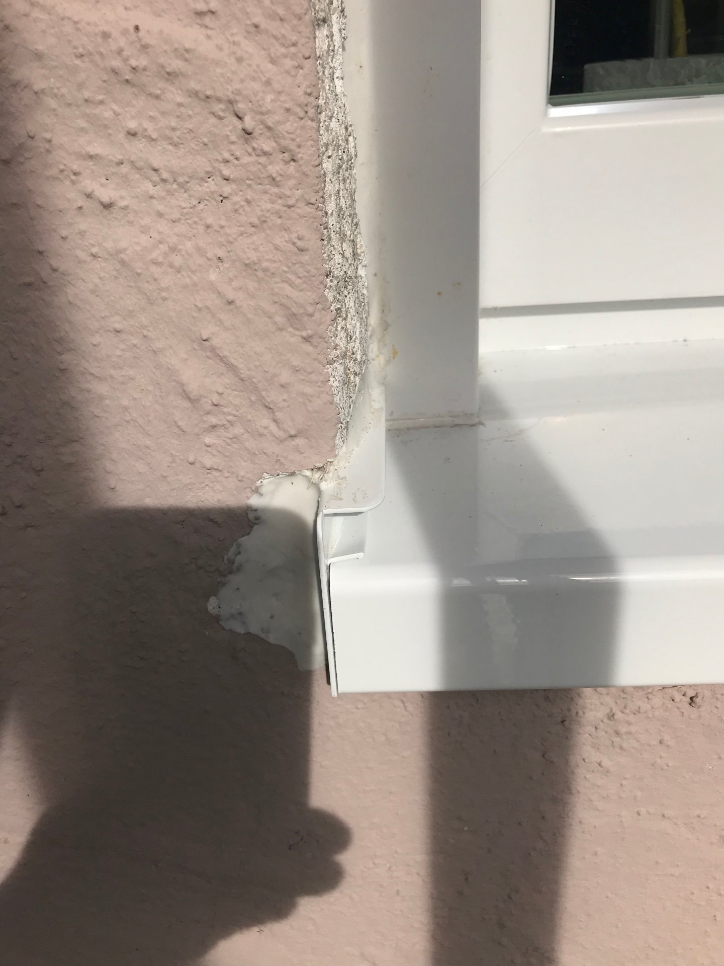

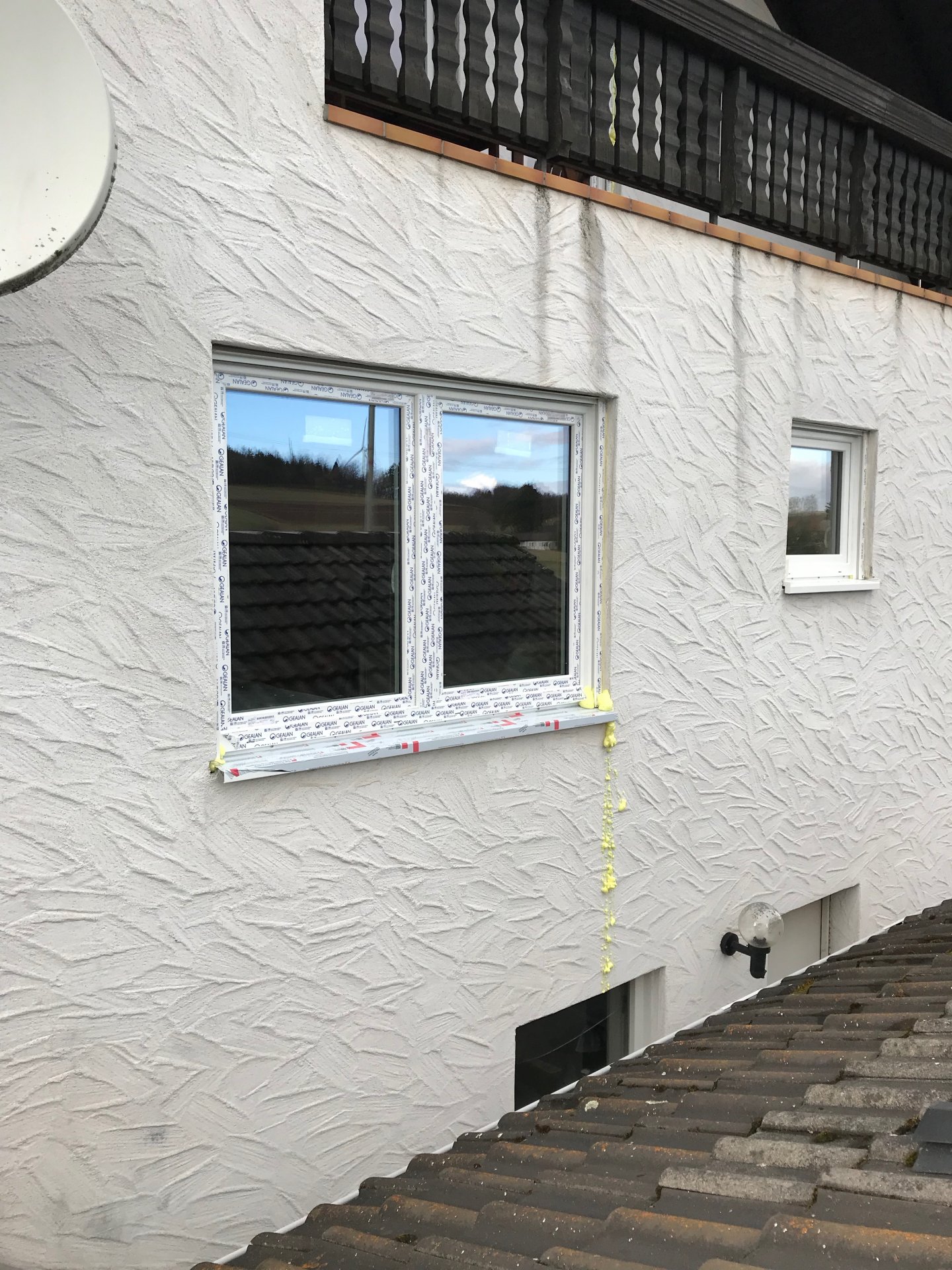

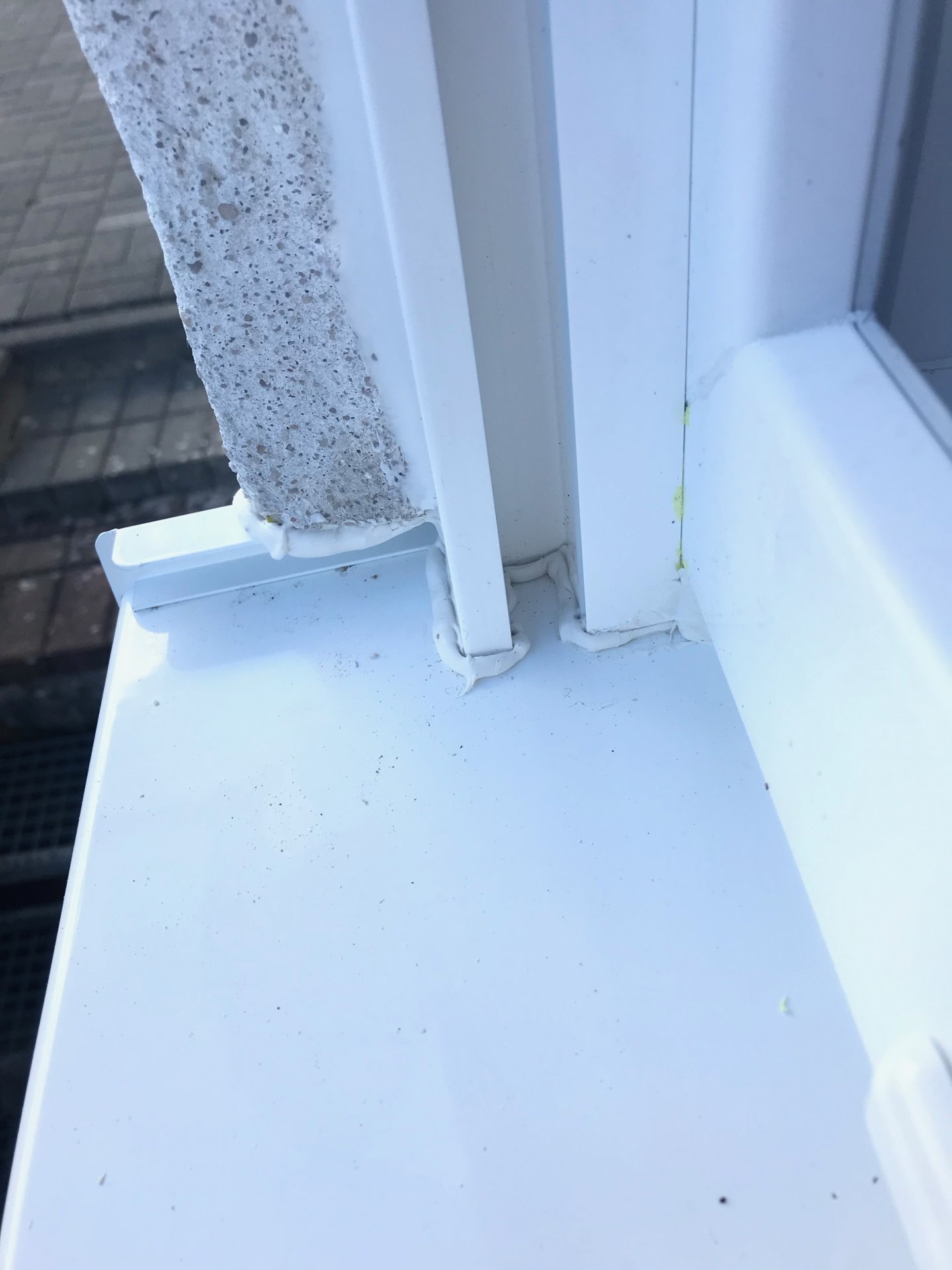

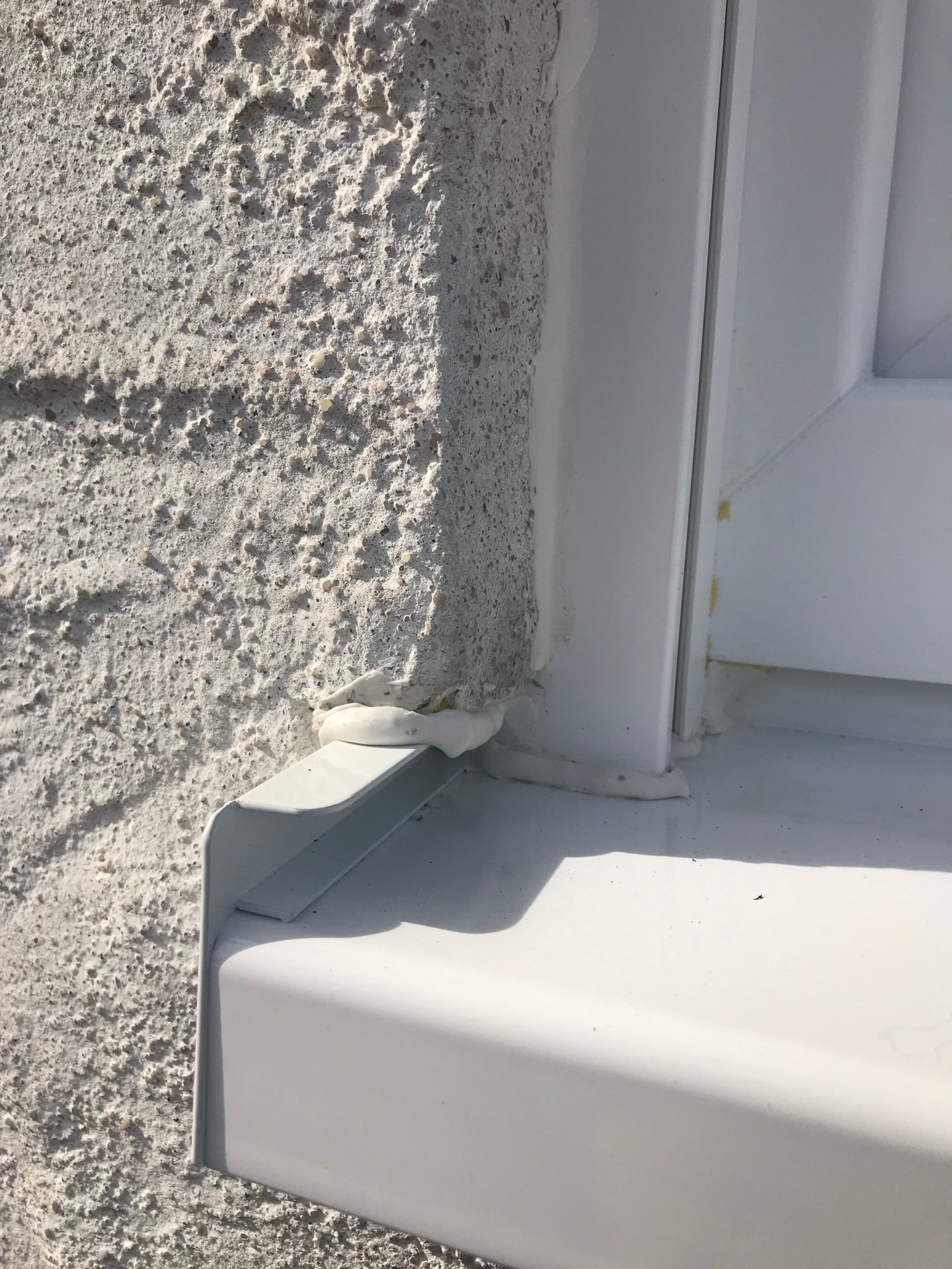

    Wir glauben, das der Einbau so nicht richtig ist, Fensterbretter sind schief, die Regenkante ist teilweise an der Hauswand und die Fensterbretter sind nicht unter der Leibung … wurde mit viel Silikon ausgespritzt.
    Der Handwerker ist ein örtlich ansässiger Schreiner, also keine Reisetruppe oder günstig aus Osteuropa einfliegen lassen. Es war für uns nie ein Thema das der Auftrag hier in unserem Wohnumfeld bleibt - so haben wir dies auch gehandhabt zb neue Heizung, Dach usw.
    Auch bei dem Material Fenster und Rollläden haben wir Wert darauf gelegt das diese in Dt gefertigt werden … Fenster aus zb Polen habe bestimmt auch ihre Berechtigung.

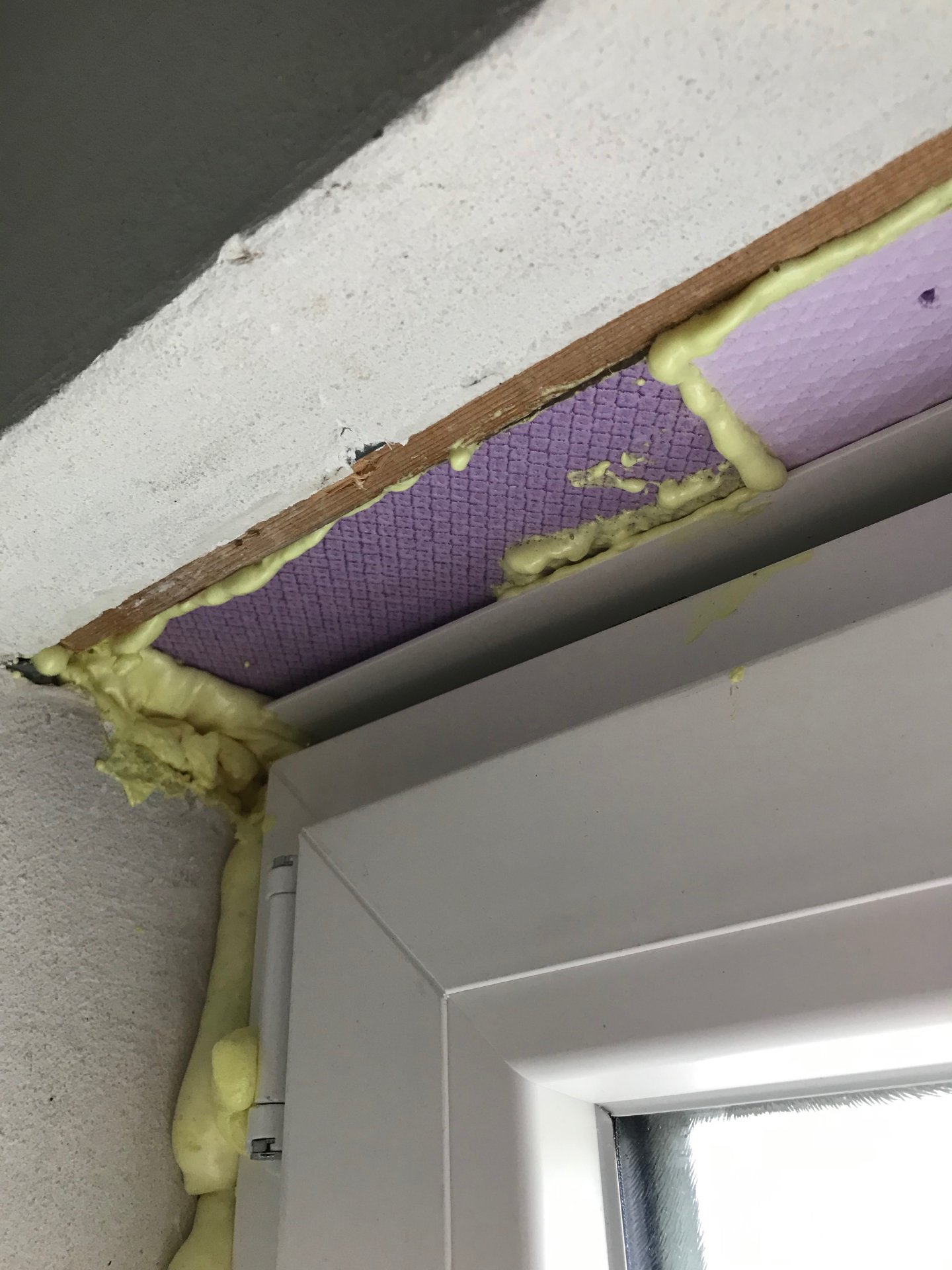

    Unser Energieberater war vor Ort um den Blowerdoortest und Thermografie durchzuführen. Ergebnis ernüchternd … Rolllädendeckel und einige Fenster undicht - Dichtband wurde nicht angebracht.
    Am schlimmsten finde ich, das uns falsche nicht von uns bestellte Fenster eingebaut wurden. Bestellt, Angezahlt und im Angebot, Auftragsbestätigung unterschrieben waren Fenster mit Ug 0,6 mit Verglasung 4/18/4/18/4 , eingebaut wurden aber Fenster mit Ug 0,6 - 4/14/4/14/4.
    Wir haben versucht mit der Firma zu sprechen, haben aber nur ein „Das ist so richtig“ gehört. Ebenfalls hat er immer wieder darauf verwiesen, das er Gutachter sei. Werde eine Mängelliste erstellen und schauen was da kommt.
    Grüße

    Ziemlicher Pfusch, nichts bezahlen.
    Abdichtung innen und außen fehlt, Bauschaum und Silikon ist keine Abdichtung.

    Der Bauschaum an der Fassade ist ja wohl das beste...
    Hast Du schon was bezhalt?

    Ist das eine Fenster nicht einfach viel zu schmal? Wie sieht dieses Fenster von Innen aus? Wieviel Einbauluft ist denn Innen zwischen Rahmen und Fenster?

    Ug 0,6 ist gefordert und hast du bekommen (Scheibenaufbau ist da nicht wichtig). Der Rest ist Pfusch.

    Was nützt der UG-Wert wenn es genau daneben undicht ist?

    Kann gar nicht glauben, daß der Handwerker ein Schreinereifachbetrieb sein soll... Selten so einen Pfusch gesehen. Da hab ich selbst in meinen Anfängen mit Silikon oder der Schaumpistole um Welten besser gearbeitet. Du hast mein volles Mitgefühl und von der Rechnung würde ich ordentlich einbehalten. Geht gar nicht :(
