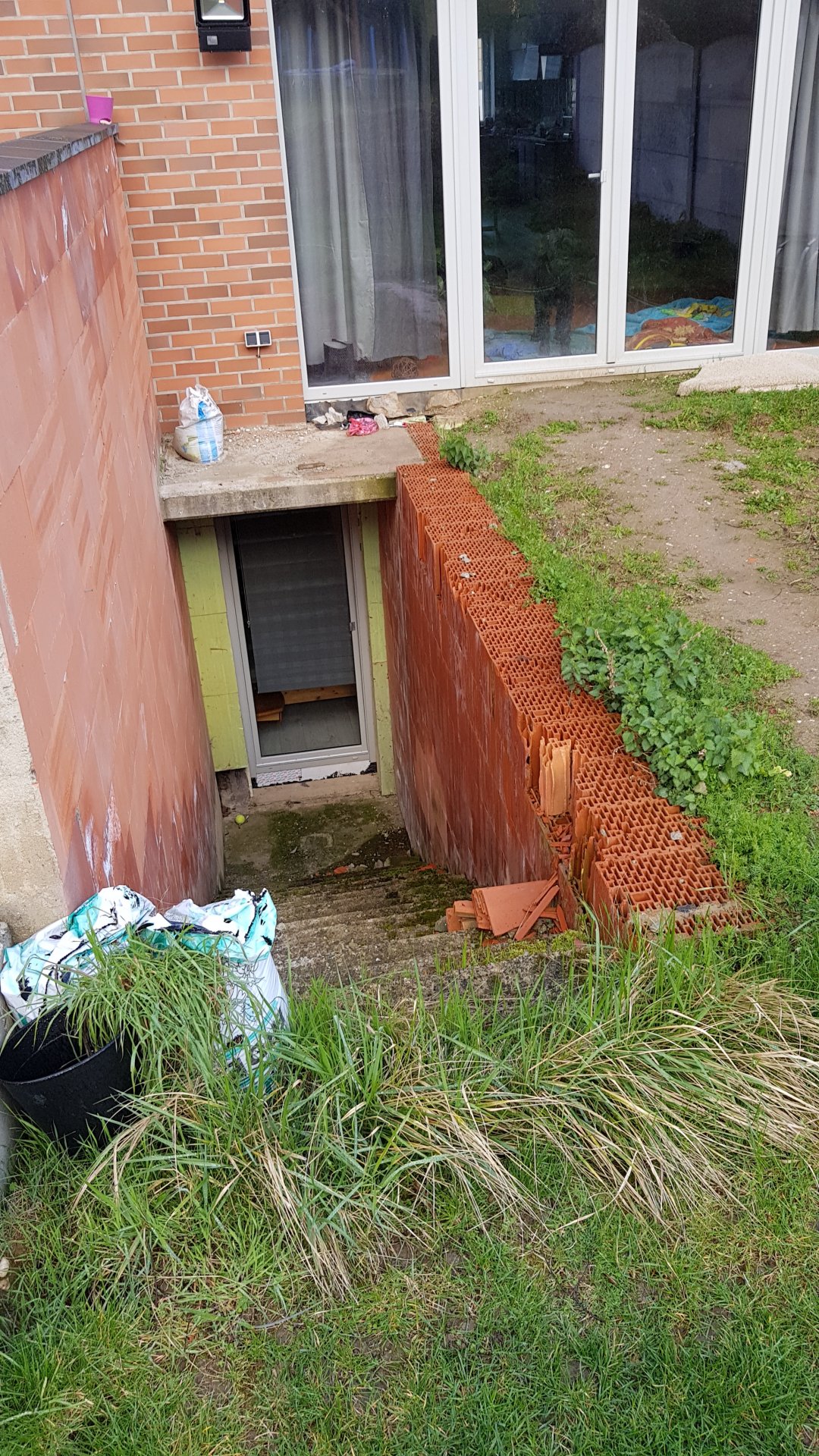

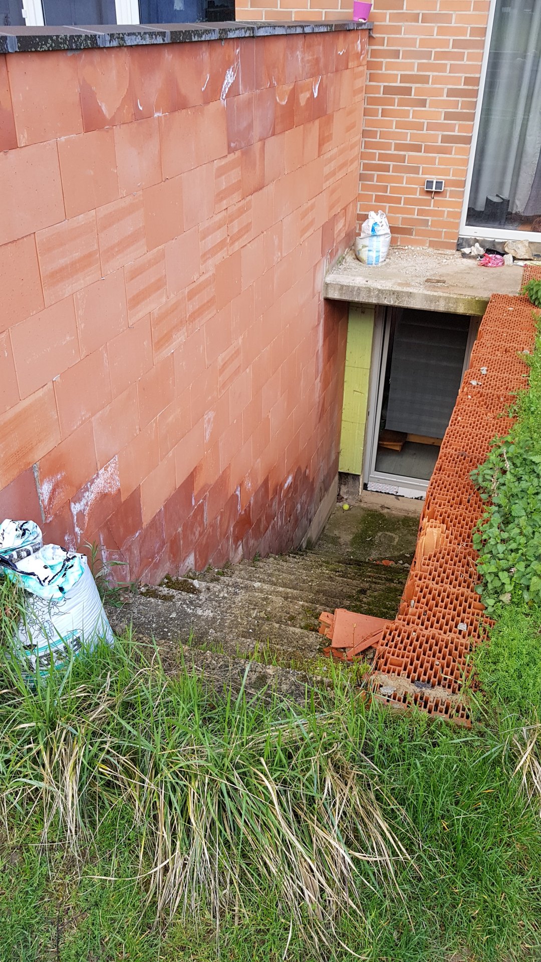

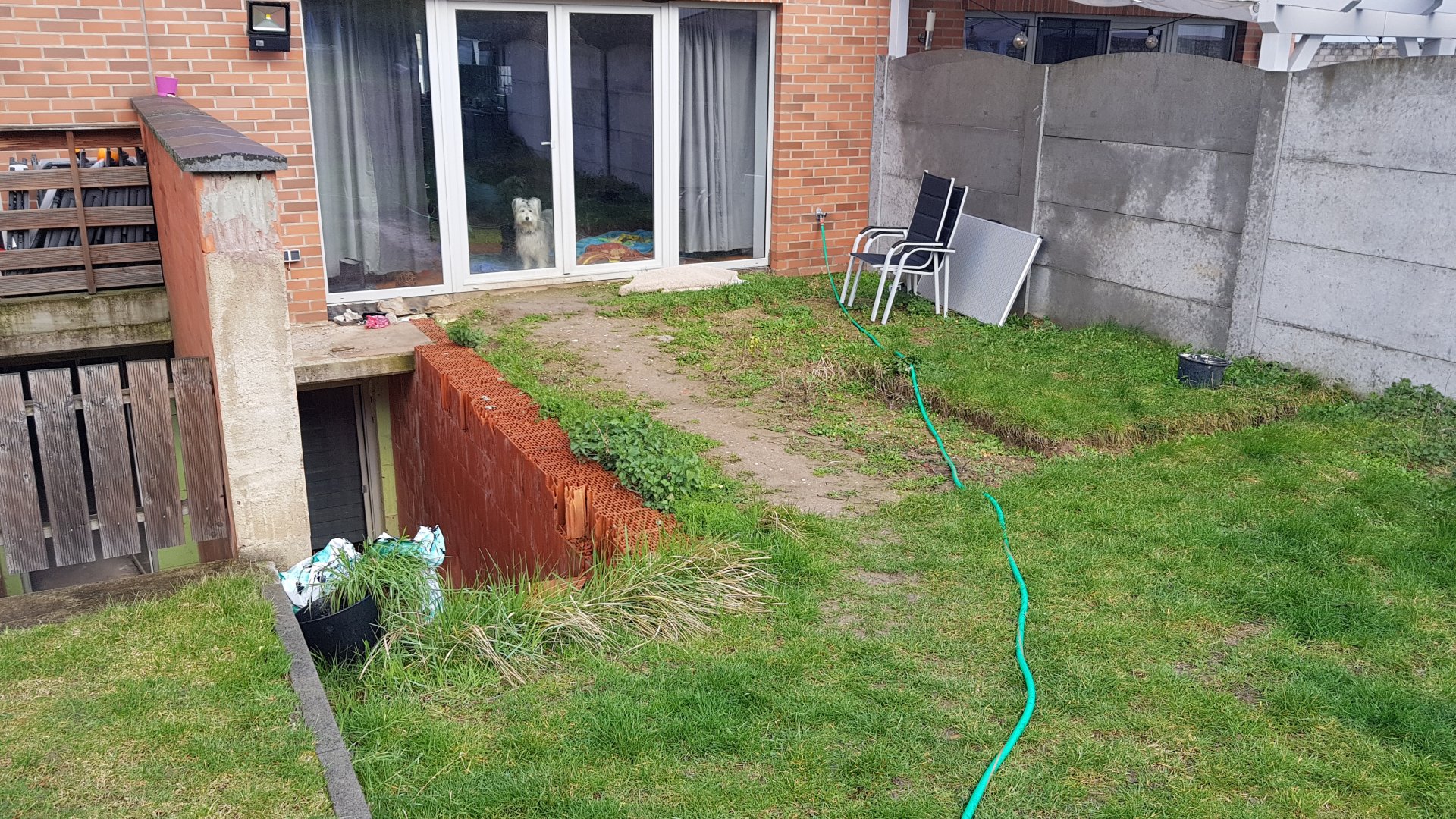

    ich möchte mir im Frühling/Sommer gerne eine Holzterrasse bauen.
    Ich glaube ich würde aber gerne vorher die Stützmauer der Terrasse zur Kellertreppe erneuern.
    Viele Arbeiter die bei mir im Haus waren meinten das der gewählte Stein nicht der richtige wäre und porös werden wird. Aussserdem wird wohl ständig Wasser durch die Wand kommen wodurch ein Verleiden oder verputzen der Wand schwer würde.
    Es wäre toll wenn mir hier jemand erklären kann ob und wodurch ich die bestehende Mauer ersetzen kann. Außerdem an welchen Fachmann ich mich dafür wenden muss. Macht soetwas ein Maurer oder Garten/Landschaftsbauer?
    Meine Idee war die Mauer einfach mit Wasserdichten Beton zu hintergießen und sie anschließen abzutragen. Anschließend durch eine schöne Verkleidung für die Betonmauer zu ersetzen?
    Eine weitere sehr schöne Lösung fände ich Natursteine wenn man mit diesen eine Mauer erstellen kann?

    Ach herrje, so ein Schmuckstück von Außentreppe hatte ich auch mal. Mein Tipp: Denk mal drüber nach, die Treppe eventuell ganz verschwinden zu lassen. Wird der Zugang wirklich benötigt?
    Bei uns war es so, dass wir den Keller jahrelang eh nicht durch die schmuddelige Außentreppe betreten haben, sondern immer durchs Haus gegangen sind. Neubauten verzichten heutzutage auch oft auf die Kelleraußentreppe, ist doch nur ein unnötiger sichtgeschützer Bereich für Einbrecher. Dein Grundstück ist eh recht schmal, ohne Treppe würde die Terrasse deutlich größer ausfallen.

    Ja die Treppe oder eher das Fenster wird benötigt.
    Hinter der Tür ist das Schlafzimmer der Mietwohnung. Daher würde ich die Treppe gerne erhalten.
