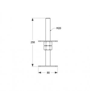

    Es soll ein Aquarium (1000 L ) 180 x 80 x 70 cm aufgestellt werden.
    Dies wiegt mit allem drum und dran ungefähr 1,5 Tonnen.
    Einfach eine Große OSB Platte zur Lastverteilung und dann Ytongsteine als Stützpfeiler wird auf dem "Holzaufbau" bestimmt zu wackelig.

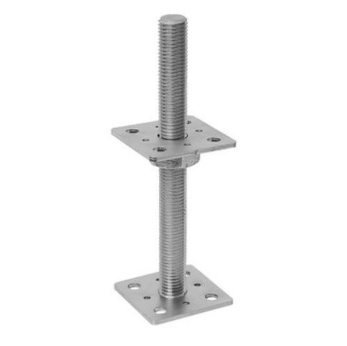

    Ich hatte vor 100 mm Löcher in allen vier Ecken sowie mittig vorn und hinten in den Fußboden zu bohren so das man die Betondecke sieht.

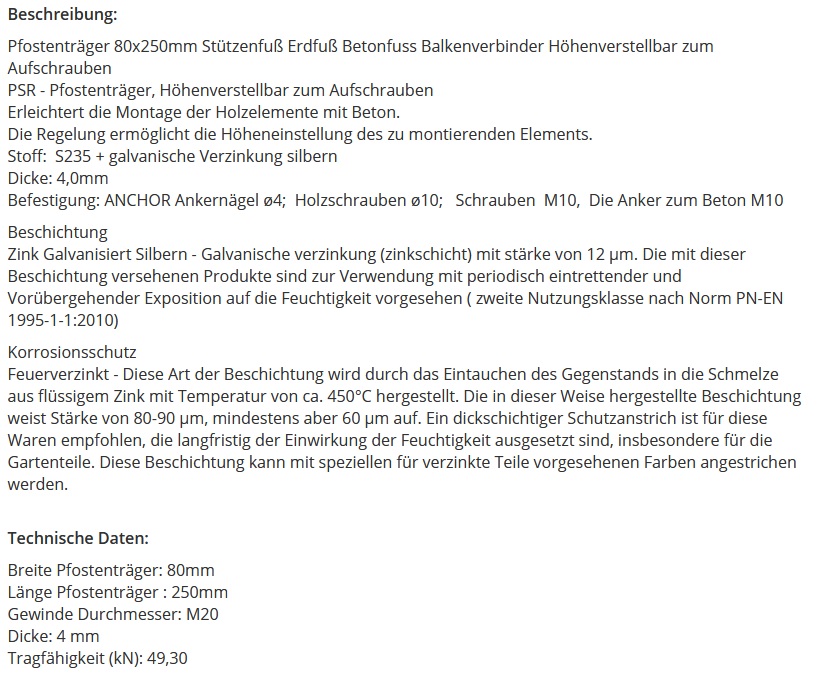

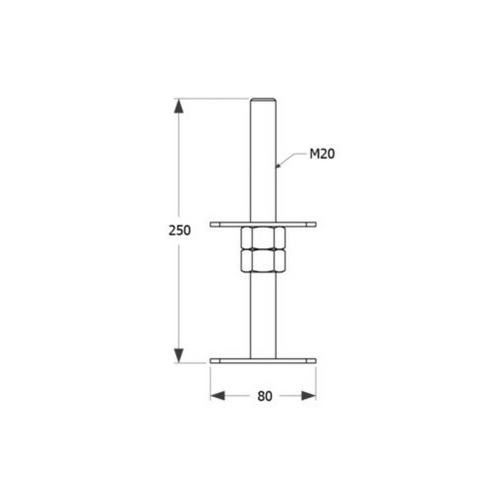

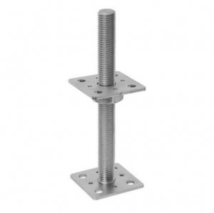

    Dort wollte ich denn verstellbare Pfostenträger 80 x 80 mm auf die Betondecke schrauben.
    Die Pfostenträger sollen 49 kN aushalten, das sollte also 4,9 Tonnen sein.
    Über die obere Platte der Pfostenträger wollte ich eine vorgebohrte 20mm OSB Platte stülpen (Gewindestangen gucken oben durch die OSB Platte).
    Die neue OSB Platte soll die Last vom vorhandenen alten Fußbodenaufbau abfangen.
    Ytongpfeiler jeweils links, rechts und mittig über den Pfostenträgern stellen und dort dann das Aquarium mit Siebdruckplatte drauf.
    Kann das funktionieren ?

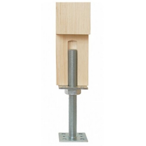

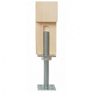

    Alternativ statt Ytongsteinen einen Holzrahmen aus Brettschichtholz 100 x 80 mm über alle 6 Pfostenträger und dann den aufbau mit selbigem Holz.
    Vielen Dank für das lesen dieser doch etwas längeren Frage.

    Zunächst mal kann über das Internet keine endgültige Antwort erfolgen, da wir die bauliche Situation nicht kennen.
    Folgendes aber als Hinweise / Denkanstöße:
    Decken in Wohnräumen werden üblicherweise für 1,5 kN/m² ausgelegt, das entspricht 150 Kg/m².
    Damit müsstest du dein Aquarium auf ca. 10m² verteilen.
    Als Einzellast bei üblichen Hochbaudecken werden 1kN angesetzt, das entspricht 100 Kg. damit bräuchtest du also 15 Pfostenträger.
    -> Die 1,5t auf knapp 1,5m² sind kein Pappenstiel! Da hilft auch etwas Lastverteilung mittels OSB nicht weiter.
    Das kann allerdings trotzdem funktionieren. Es kommt dann
    a) auf den Aufstellort (Feldmitte, Auflagernah),
    b) die Ausführung (Bewehrungsführung etc.)
    c) die restliche Belastung der Deckenplatte
    an. Das kann funktionieren, muss aber nicht.
    Hast du Statikunterlagen / Bewehrungspläne etc für das Bauwerk?
    Das sollte auf jeden Fall von einem Statiker vor Ort begutachtet und bewertet werden.
    Wenn die o.g. Unterlagen nicht das sind muss ggf. sogar eine Bauwerksprüfung (Ermittlung Bewehrungsgrad und Betongüte etc.) erfolgen.
