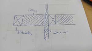

    ein Bekannter plant aktuell seinen Altbau zu sanieren.
    Wir fragen uns folgendes:
    Wir möchten (natürlich mit Statiker usw wie es sich gehört!) einige Stahlträger einbauen, einige davon entgegen der Holzbalkenrichtung, hier stützten wir ganz simpel die Holzbalken durch ausreichend Sprieße ab und entfernen dann die Wand darunter.
    Eine Wand wollen wir IN Richtung der Holzbalken abbrechen, darüber steht eine weitere Wand, also müssten wir auch hier abstützen.
    Gibt es hierfür eine Möglichkeit die Wand abzustützen ohne bspl ein 8x8 Quadratrohr zum Ablasten der Auflasten zu nutzen um quasi deckengleich (also unterhalb der verlaufenden Holzbalken) zu bleiben?

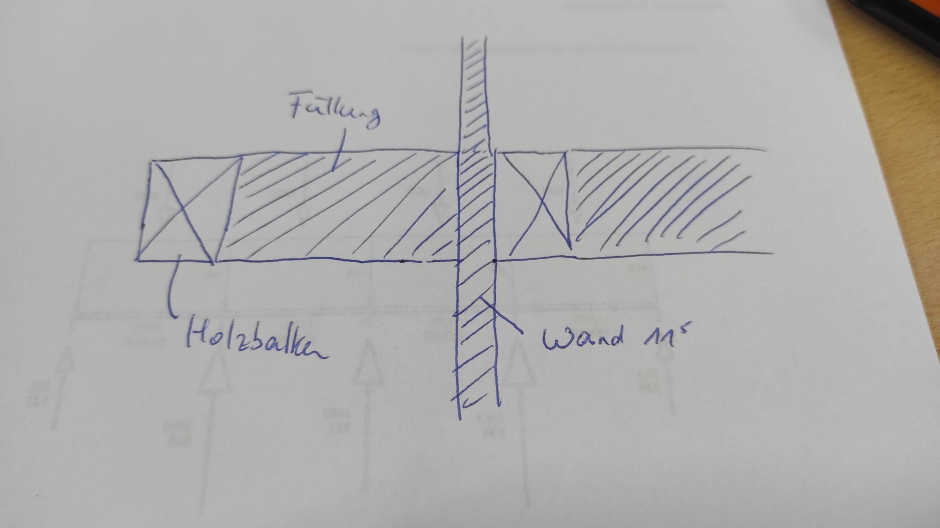

    Eine Möglichkeit wäre, an geeigneten Stellen (wo diese sind, sollte euch der Statiker angeben) die Wand direkt unter den Deckenbalken zu öffnen, eine Traverse unter den Balken zu schieben und diese beidseitig der Wand zu stützen. Nach Rückbau der Wand können die Stützen dann direkt unter den Balken umgesetzt werden.

    Habe noch einmal ein Foto ergänzt.
    Der Statiker plant ein QR 80x80 um die Situation quasi von Holzbalken zu Holzbalken, generell auch gut, aber vllt schaffe ich es, dass wir keine 8 cm verlieren.

    In der Regel setzt man die darüber liegende Wand,
    auf sogenannte Reiter! Stahlschienen alle 50cm
    Quer zur Balkenlage und mit Stahlkeilen ausgekeilt.

    Auch sog. Fachleute hat man schon unter dem Bauschutt wiedergefunden. Das ist nicht nur für Laien gefährlich. Man muß immer daran denken, daß eine Wand auch zur Seite umkippen kann.
    Wenn schon entkernt wird, sollte es kein so großer Aufwand sein, auch noch eine Wand abzubauen, als sie mühsam zu stützen.
    Jeder Meter Wand kann so bis 600 kg wiegen, also lauter Kleinwagen auf der Konstruktion. Dazu kommt die Belastung von oben.
