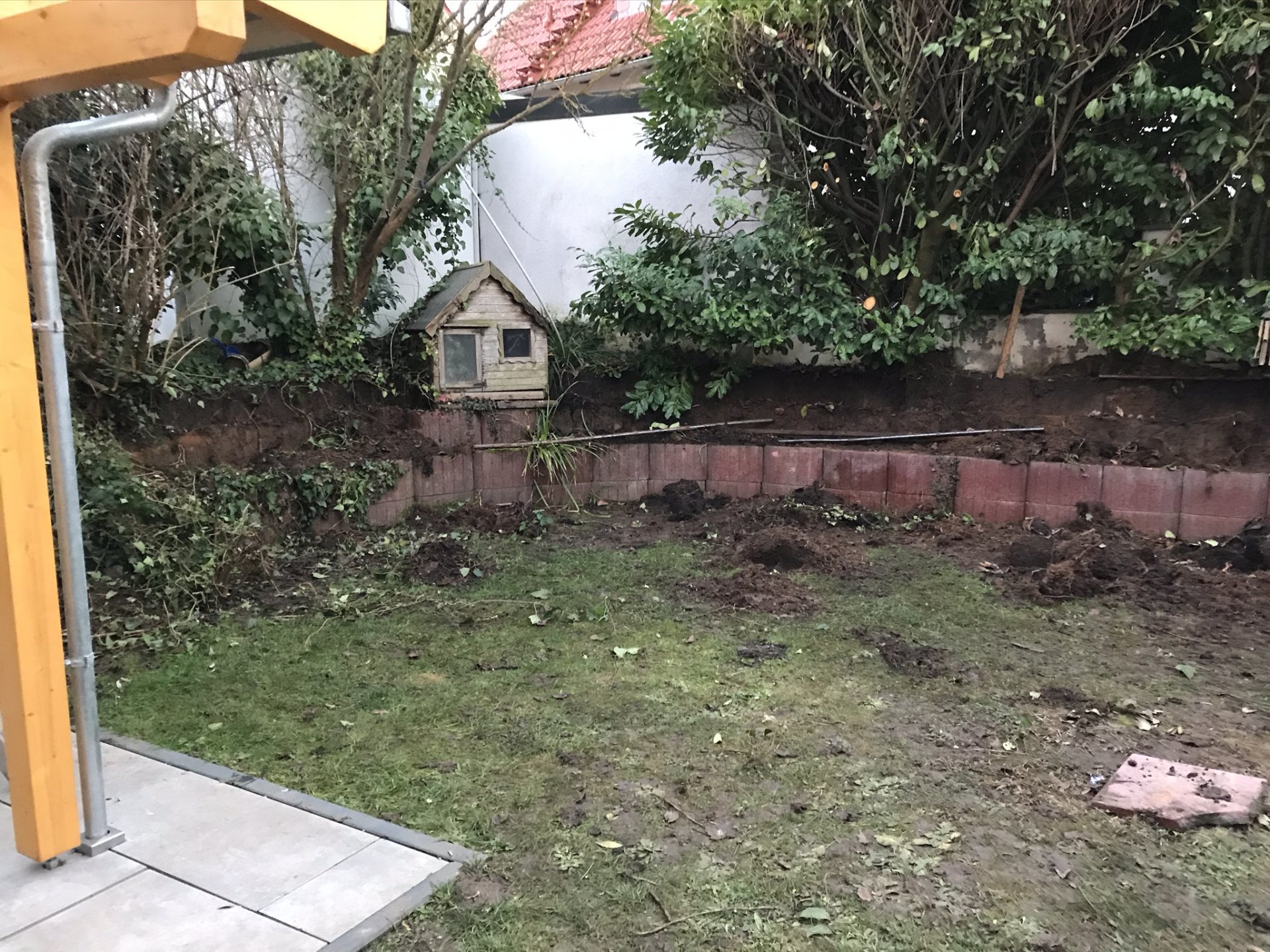

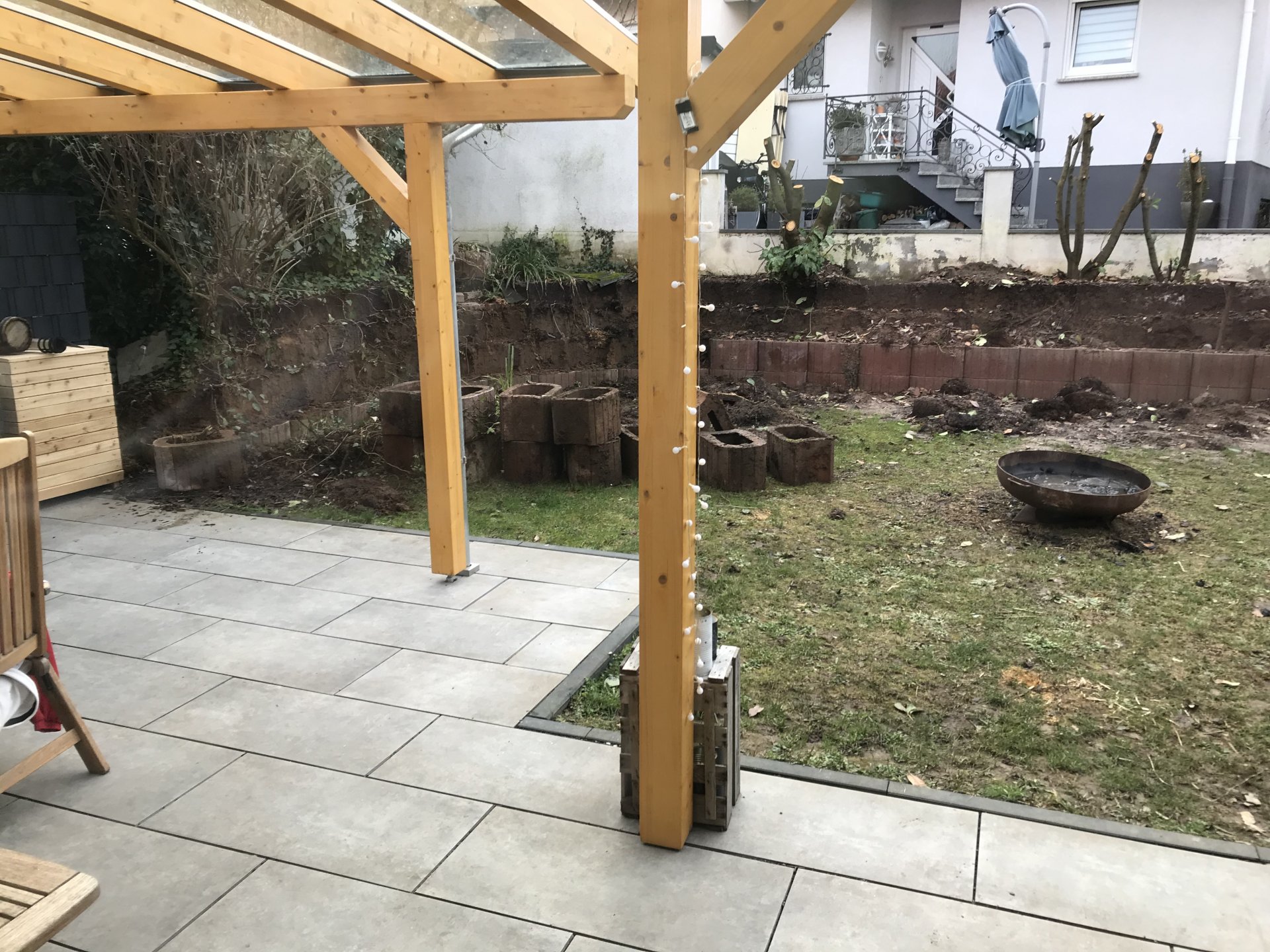

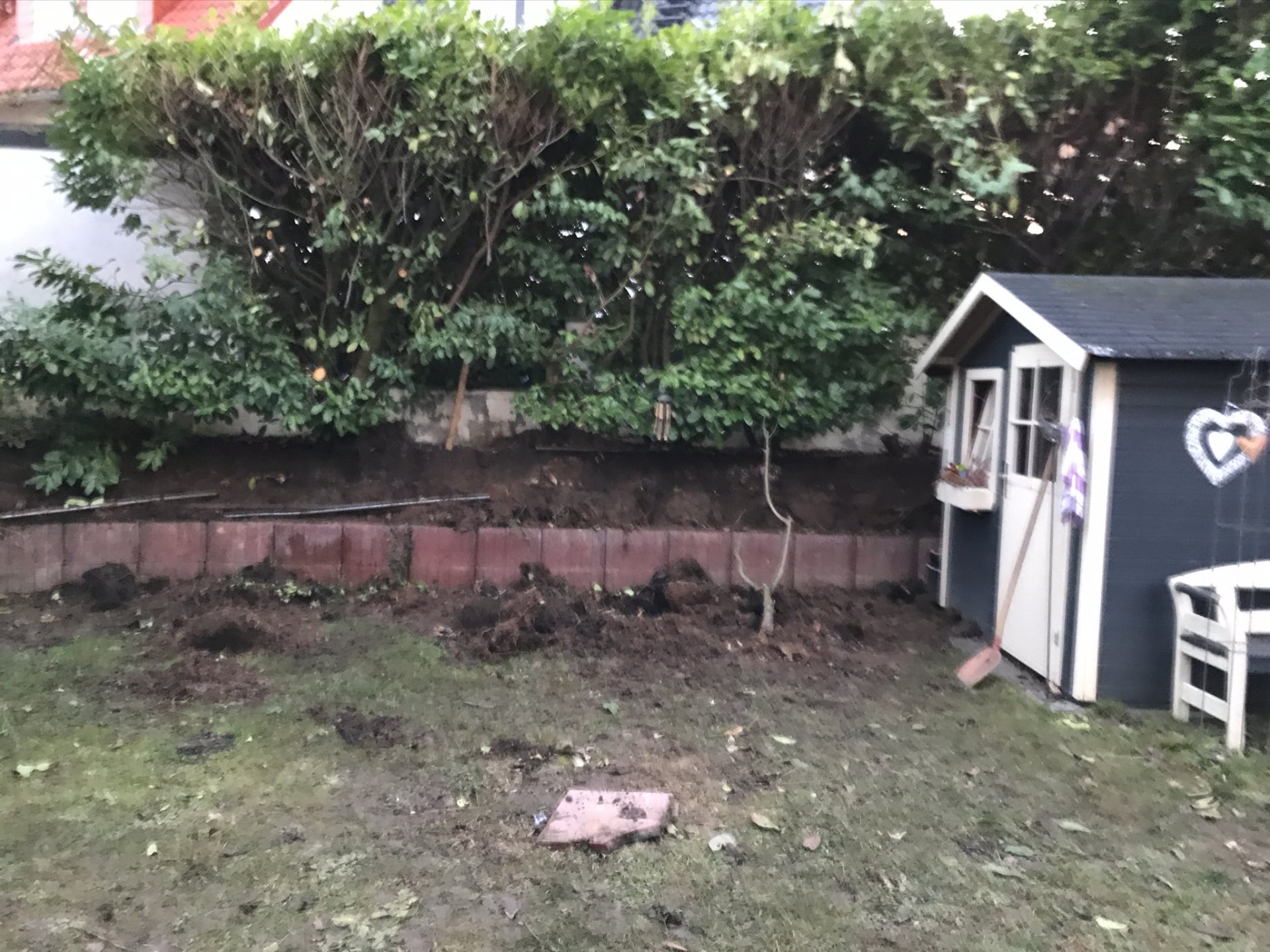

    Guten Tag,
    wir haben mal eine rein rechtliche Frage bezüglich der Abfangung des Nachbargrundstücks.
    Kurze Eckdaten:
    Bundesland Bayern
    Nachbargrundstück ist ca 1,00 m höher als unseres, wie genau das Baugrundstück früher ausgesehen hat wissen wir beide nicht mehr. Unser Garten besitzt Pflanzsteine versetzt gestapelt bis auf einer Höhe von 0,80m. Da diese Mauer, mit Bepflanzung ca 20 qm weg nimmt wollen wir diese bis an die Grenze abtragen. Und hier kommt die Frage. Muss ich auf meinem Grundstück dafür sorgen das sein Grundstück, da steht selbst eine kleine Mauer und auf der einen Seite ein Geräteschuppen, nicht abfällt auf meine Seite oder ist er für die Sicherung zuständig?

    Du müsstest erstmal den natürlichen Geländeverlauf rausfinden, zb auf den Bauplänen / Bauamt.
    derjenige der den natürlichen geländeverlauf verändert hat auf seinem Grundstück auf seine Kosten zu sichern so dass für den Nachbarn keine Benachteiligung entsteht.
    sonderfall wäre im Neubau, wenn beide gleichzeitig den Geländeverlauf ändern. Dann könnte man zum Beispiel L Steine setzen und sich die Kosten teilen.
    Aber wenn auf deiner Seite abgeböscht ist deutet das ja darauf hin dass dein Grundstück abgegraben wurde. Sonst wär ja nicht auf deiner Seite die Böschung. Wenn das so ist musst du natürlich auch sichern wenn du deine Böschung entfernen willst , zb eine Mauer oder L Steine

    Ich bin der der rechts das graue Gartenhäuschen hat, auf meiner Seite sind bzw waren die Büsche und die roten Pflanzsteine. Das Gefälle kommt von Nachbars Seite zu uns runter

    Lies mal § 909 BGB:
    Ein Grundstück darf nicht in der Weise vertieft werden, dass der Boden des Nachbargrundstücks die erforderliche Stütze verliert, es sei denn, dass für eine genügende anderweitige Befestigung gesorgt ist.
    Oder § 12 Abs. 1 Satz 2 Musterbauordung:
    Die Standsicherheit anderer baulicher Anlagen und die Tragfähigkeit des Baugrundes der Nachbargrundstücke dürfen nicht gefährdet werden.
    Also sowohl privatrechtlich, als auch öffentlich rechtlich darfst du deinem Nachbarn nicht einfach die Erde / Stützmauer abgraben.
    Es kommt entscheidend darauf an, wie das Gelände früher war und wer zu erst Geländeveränderungen vorgenommen hat bzw. in die Statik des nachbarlichen Baugrundes eingegriffen hat.
