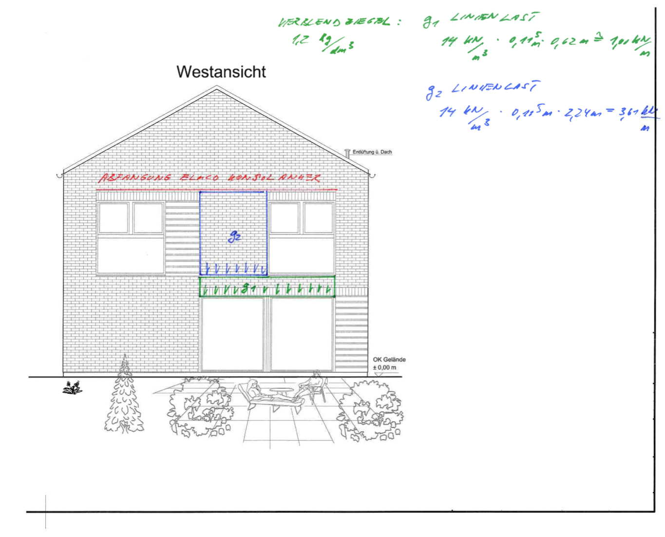

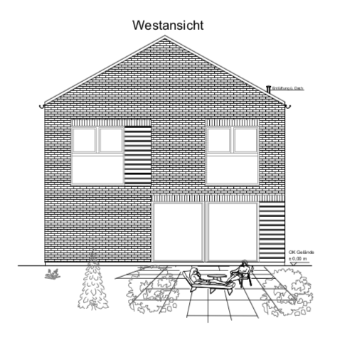

    aktuell wird die Ausführung unseres EFH geplant. Wir haben auf der westlichen Giebelseite im EG eine 4m breite HST und darüber im OG ein 2m breites bodentiefes Fenster. Unser Mauerwerk ist zweischalig (17,5cm KS, 14cm Dämmung, 1cm Luftschicht, 11,5cm Verblendmauerwerk). Wir bauen mit GU. Ich habe die Ansicht der Westseite angehangen
    Der Statiker hat im ersten Anlauf (ob absichtlich oder nicht sei mal dahin gestellt) das bodentiefe Fenster im OG übersehen und einen Überzug (d = 56cm) über der OG-Decke als Sturz geplant. Nach Aussage des Bauleiters erfüllt dieser sowohl die Funktion der Sturzabfangung als auch der Abfangung des Verblendmauerwerks.
    Natürlich passt der Überzug mit dem bodentiefen Fenster nicht und ich hab den Bauleiter gebeten, das den Statiker korrigieren zu lassen bzw. die Ausführung zu ändern. Das ist wohl schwieriger als gedacht. Zwar könne man auch mit einem Stahlträger den Sturz abfangen, es gäbe aber hierfür keine zugelassenen Systeme für die Abfangung des Verblenders.
    Auf die Gefahr hin, dass Bauleiter und/oder Statiker hier nicht genug Interesse zeigen, die baulichen Möglichkeiten auszuschöpfen, habe ich folgende Fragen:
    1. Ist das wirklich so ein großes Problem?
    2. Und falls nicht: Welche Vorschläge oder Ansätze könnte ich als "Inspiration" geben, um aufzuzeigen, dass es Wege gibt, das Problem zu lösen?
    (Als Laie stünde ich einer zu befürchtenden Aussage "Ist nicht machbar" etwas ratlos gegenüber…)
    Ich hoffe ich habe nichts wesentliches vergessen.

    Wenn ich das richtig sehe, dann würde eine BRH von 30-40cm nicht dazu führen, dass die Höhe der Absturzsicherung um die BRH reduziert werden darf, oder? Wir hätten dann also mindestens nochmal ~80cm vom Fenster feststehend und darüber dann zu öffnende Elemente. Im Grund wie jetzt auch, nur dass es nach oben rutscht. Oder gibt es andere, kreative Optionen?
    Hat sonst noch jemand Ideen, wie man die ursprünglich geplante Ausführung ermöglichen kann? Mein (laienhafter) Ansatz wäre ja, die Sturzabfangung durch eine Stahlträger zu lösen. Und die Abfangung des Mauerwerks, die mMn. nur neben dem bodentiefen Fenster erforderlich ist, weiterhin durch einen (Teil-)Überzug zu bewerkstelligen, der dann eben nur noch diese Funktion erfüllt und keine sturzabfangenden. Ist das unrealistisch?

    Es ist zwar einige Zeit her, aber um das ganze nochmal zum Abschluss zu bringen: Unser Baubegleiter ist Statiker und hat dem GU einen Vorschlag unterbreitet. Ärgerlich, dass es an uns war, eine Lösung für das Problem zu finden. Aber schön, dass es dadurch gelöst wurde.
    Umgesetzt wird bzw. wurde es jetzt mit einem Fertigteilsturz über dem HST-Element sowie einem Konsolenanker über den OG-Fenstern.

    Habe damals wohl nicht mitgelesen.. aber ich hätte wohl vorgeschlagen, einen unterzug/sturz ( = niedrigere Fenster im EG) statt überzug zu machen, wobei ich Sitzfenster besser gefunden hätte ;) Konselenanker, um die Last auf dem Sturz zu veringern, war eine kluge Idee, wenn auch sicher nicht günstiger.
