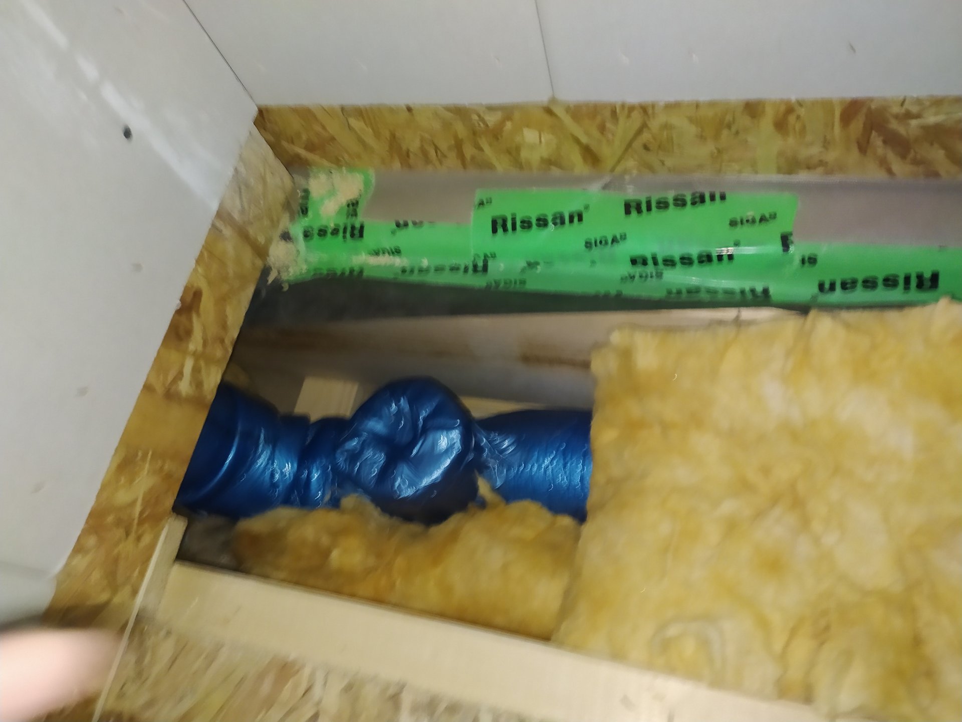

    Mir kommt diese Ausführung komisch vor angeblich entspricht sie den DIN.
    Links ist das Fallrohr (von wc 3,30m), und das Wc ist höher als die Dusche, die Dusche läuft dann im Abwasserohr im Klo rein.
    Die Fertighöhe der Dusche ist 5cm hoch (fast bodentief).
    Und unter der Badewanne läuft neben den Abwasserohr auch noch ein Stromkabel, das ist das Kabel für die Küche Deckenleuchte. Das Ganze ist blank verlegt worden ohne leerohr

    das wird fast immer so sein, außer die dusche ist nur über 2-3 Stufen mit je 20cm erreichbar
    Ja und ? Anderer leitungsverlauf wäre natürlich zu bevorzugen aber verboten ist das nicht solange die Leitung per RCD geschützt ist

    Stromleitungen sollten so verlegt werden, dass die Leitungsführung auch nach Verkleidung der Wände nachvollziehbar ist-
    speziell in Duschen.
    Beim Abwasser darauf achten, dass die Leitungen mit schrägem Abzweig angeschlossen werden- siehe Infos von Herstellern wie Geberit etc.
    OSB-Konstruktionen müssen extrem sorgfältig abgedichtet werden.
    Im Bad würde ich eher zementgebundene, wasserbeständige Platten verwenden

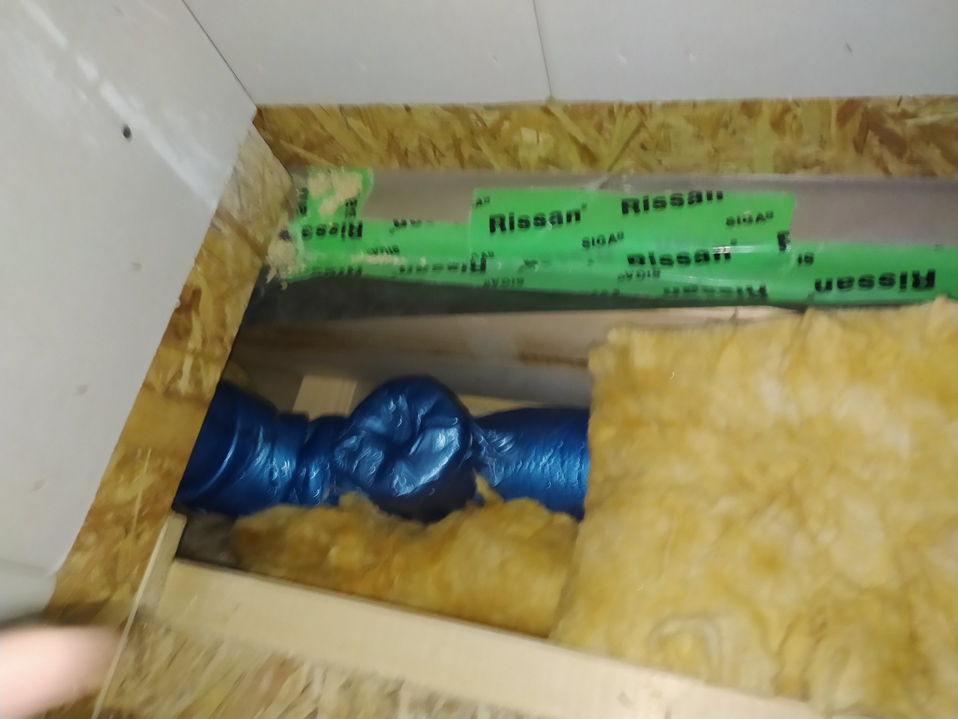

    Wir haben noch eine andere möglichkeit bei der Dusche weil die Eck Ausbildung sieht so aus
    Könnte man über die grauen Platten die Grünen machen
    Der Aufbau wäre OSB graue Gips und Grüne Gips?

    Auch Grüne Gipskartonplatten müssen meiner Meinung nach abgedichtet werden.
