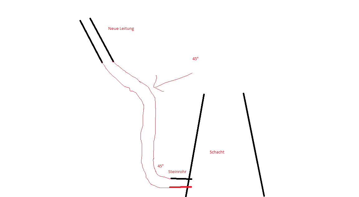

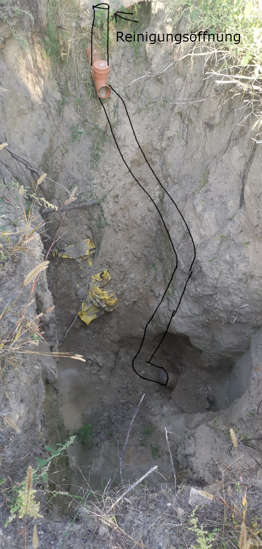

    Hallo allerseits,
    ich habe möchte eine Abflussleitung zum meinem alten Schacht aufbauen, der noch vom alten Haus stehen geblieben ist. Ich habe keinen Keller, weshalb auch die Leitung erstmal flach unter der Bodenplatte zum Schacht hingeführt wird. Am Schacht ist die Leitung der Wasserwerke mehr als 2m unter dem Bodenniveau. Die Tiefe ergab sich, weil es früher einen Keller gab, über den die Leitung mit dem Schacht verbunden war.
    Jetzt müsste ich eine Fallleitung einbauen. Da es um die Ecke geht, wollte ich 2 x 45° Rohre nehmen. Das eine Rohr läuft vom Haus weg, dann würde ich das bis zum Schacht verlängern (wäre dann ca. 1,8 über dem Schachtfuss), dann eine 45° Biegung, dann Fallrohr bis nach unten und dann wieder 45° und mit dem Steinrohr über eine Muffe verbinden. So hat mir das ein Heizi empfohlen.
    Ich habe versucht, das darzustellen, um es besser zu verstehen. Später hänge ich noch ein Foto dran.
    Was meint ihr?
    Dann noch eine andere Frage. Der Heizi hat mir gesagt, dass es reicht, wenn ich die Muffe auf das Steinrohr ziehe, es sollte durch den Gummi gut abgedichtet sein, aber ich dachte mir, dass man die Verbindung mit Racofix abdichtet. Was meint ihr, zu übertrieben und es reicht der Gummi des KG-Rohres oder doch abdichten?

    So was nennt sich Absturz, was Du da vor hast. In diesem Fall außenliegend. Gibts Zeichnungen für im Netz.
    Frage: der "Entsorger" akzeptiert den alten Schacht?

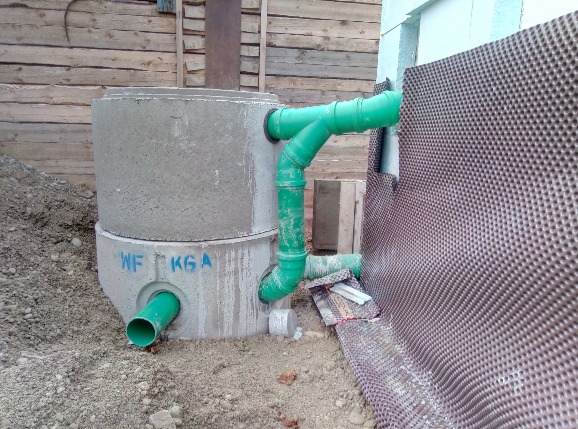

    Ja, macht er. Habe sogar die Leute extra bestellt, damit die die Leitung nochmal prüfen. Und man staune, die alte Steinrohrleitung ist noch völlig in Ordnung.
    Anbei das Foto.

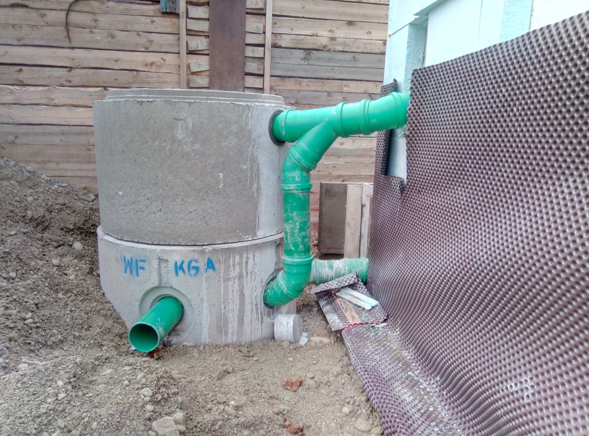

    so sollte das Aussehen

    Ok, für mich sieht nicht nach 45° aus. Was ist das für ne Leitung oben? Wofür ist die?

    Doch oben ein 45er Abzweig mit Ebensolchem Bogen und unten 2x 45er Bogen
    Wichtig ist die Verlängerung des Sammelrohres in den Schacht und das, daß Fallrohr senkrecht ist, sonst entmischt sich das ABWASSER

    Die ist zum Reinigen und zur Inspektion notwendig

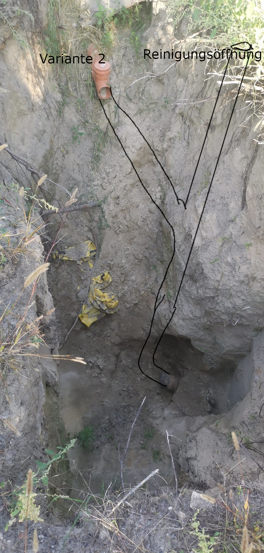

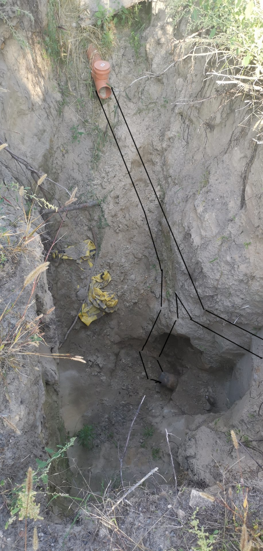

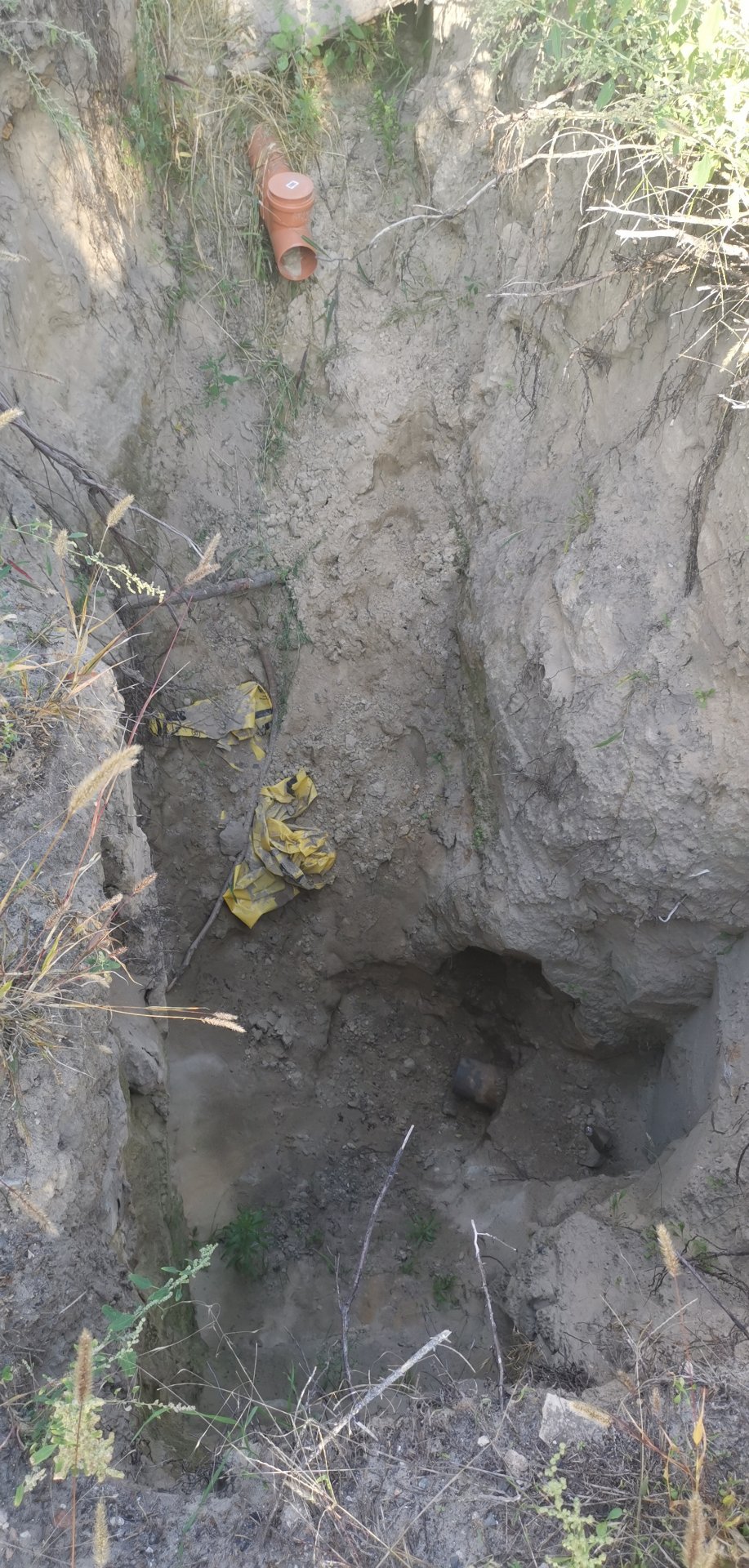

    Könnte ich ein Foto sehen, wie es im Schacht aussieht?
    Folgende Varianten habe ich mir gedacht, die Variante 3 wäre so ähnlich wie bei dir, jedoch finde ich die nicht für sinnig, da man für die Reinigung schwer drankommen würde.

    Variante 3 ist die richtige, im Schacht haben die RR. das richtige Werkzeug um in die Grundleitung zu gelangen, dies ist bei den anderen nur schwer der Fall. Schon die Rutsche vor dem Absturz soll nicht sein. Sondern die Grundleitung mit Max. 2% bis an den Absturz und dann senkrecht nach unten

    Welche Variante ist mit der Rutsche gemeint? Und ich muss dazu erwähnen, dass im Schacht ein Hauskasten bzw. Revisionsklappe vorhanden ist, sodass man vom Schacht drankommt, deshalb frage ich mich ob wirklich ob Variante 3 die richtige ist. Und ausserdem, wie kommt man da an die mögliche Verstopfung ran? Mit einer Spirale?

    V 3!
    So baut man einen Absturz, der Deckel des Putzsück im Schacht muss dann aber weg.
    Auf Deinen Skizzen sieht es so aus als ob die Grundleitung vom Haus zum Absturz ein größeres Gefälle hat als die Grundleitung unter dem Haus, dies solltest Du nicht so bauen, sondern die Grundleitung mit 2% bis in den Schacht und den Absturz darunter.
    Im Falle einer Verstopfung in der Grundleitung muss diese vom Schacht aus mit einer Spirale oder mit Hochdruck Wasser gereinigt werden können und auch mit einer Kamera befahren werden können.
    Hast Du hinter dem Schacht erstmal einen Absturz mit 2 90Grad Winkeln dann wird dies sehr schwierig bzw. unmöglich.

    Du meinst also, den die Rückstauklappe bzw. der Deckel des Hauskastens, der sich im Schacht befindet (bei mir am Fusse des Schachtes) soll weg und es soll geöffnet bleiben?
    Wozu haben dann aber die Wasserwerkleute, die bei mir die Leitung geprüft haben, den wieder zugemacht?
    Das verstehe ich nicht so richtig. Das möchte ja auch so. Die Leitung vom Haus geht bis zum Schacht, dann gibt es den Sturz bis zu der alten Leitung, die aus dem Schacht geht, ist doch das Gleiche, was auf deinen Bildern ist. Bei dir ist der Sturz auch vor dem Schacht und nicht im Schacht oder interpretiere ich das falsch?
    Wenn ich mir Variante 1 anschaue, dann könnte man im Falle einer Verstopfung einmal über die Reinigungsöffnung mit einer Spirale von oben bis zum Schacht vordringen und ggf. vom Schacht über den Hauskasten in die andere Richtung. Ich würde aber vielleicht kein T-Stück an der Stelle nehmen, sondern runter gehen und 87 Grad nehmen, damit mit der Spirale um die Ecke kommt.
    Nun gut, man kommt vom Schacht aus nicht mehr hoch, aber man würde bis zu den ersten 90 Grad durchkommen.
