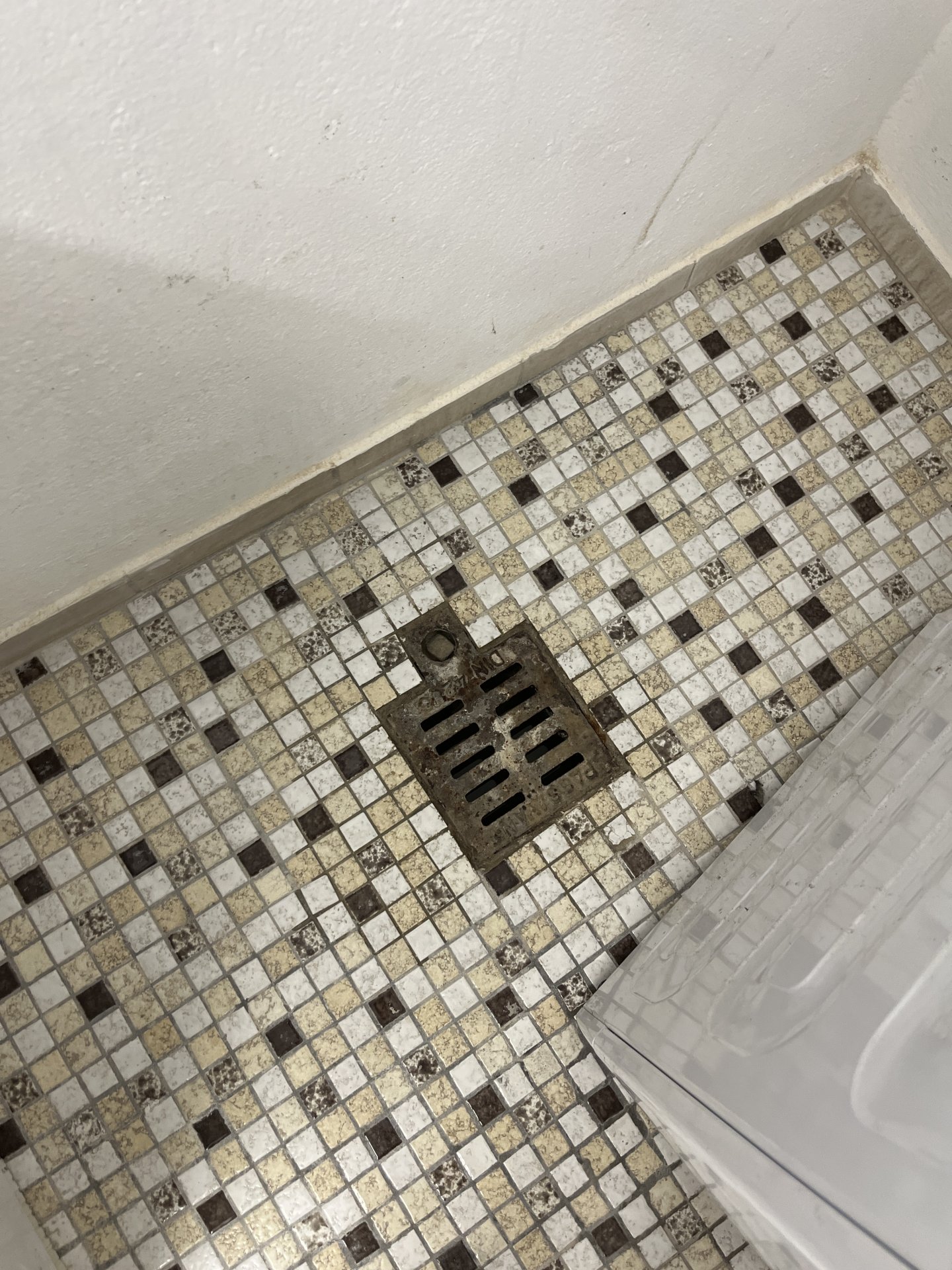

    beim Versuch die Waschmaschine bei mir im Keller anzuschließen ist aufgefallen, dass es keinen Anschluss für den Abfluss der Waschmaschine gibt.
    Lediglich ein kleiner Gullydeckel (siehe Bild) Ist im Boden eingelassen.
    Hier stellt sich die Frage, ob ich den Abflussschlauch der Waschmaschine einfach in den Gulli führen darf, oder ob mir dann wegen der Wassermenge und des Drucks der Raum überschwemmt wird. Da muss es doch irgendeine schöne Lösung für geben.
    Interessant ist, dass in dem Gulli circa 5 cm unter der Abdeckplatte das Wasser steht. Ich habe bereits herausfinden können, dass das Wasser irgendwohin abfließt, in dem ich mal 1 l Wasser hinein gekippt habe.
    Ich bin gespannt auf eure Ideen dazu.

    Anders wäre auch doof, da hättest du sämtliche Wohlgerüche der Kanalisation im Keller.
    Viel interessanter ist aber die Lage dieses Abflusses in Bezug auf die Rückstauebene sowie die Antwort auf die Frage nach dem Vorhandensein einer Rückstausicherung. Bei einem Rückstauereignis hättest du bei fehlender oder mangelhafter Sicherung nicht nur den Duft sondern den tatsächlichen Inhalt des Kanals im Keller.
    Ach so: die Abwässer einer handelsüblichen Haushaltswaschmaschine kann dieser Bodeneinlauf, sofern korrekt eingebaut und nicht verstopft, sicher abführen.

    Einfach bleibt hier zu klären. Ich weiß nicht ob das noch so ist. Aber der Schlauch der WM muss oberhalb der WM eingeführt werden. Also nicht einfach den Schlauch in den Gulli legen. Da läuft die WM u.U. leer bzw. hält ihr Wasser nicht drin.

    Dieser Bodenablauf hat eine Rückstsausicherung und zusätzlich ist er manuell absperrbar, was man tunlichst nutzen sollte.
    Für die Waschmaschine fällt er vollständig aus.
    Lass einen Abflusssyphon bis über die Rücklaufebene (Straßenoberfläche) legen und schließ die WM da an. Legst Du den Schlauch auf den Boden, läuft die Maschine leer.
