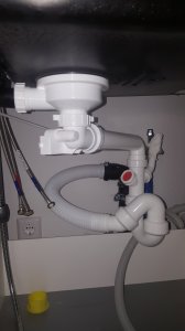

    ich beziehe meine erste Wohnung (Miete) und weiß nicht ob das so in Ordnung ist.
    Mein Abfluss ist höher als der Siphon, so das beim Testlauf Wasser aus dem Spülmaschinenabflusszuschluss gekommen ist. Ist alles so in Ordnung, wenn ich den Spülmaschinenabflussschlauch dran mache?
    Falls nicht, was soll ich tun?
    Vielen Dank.

    Hallo, richtig ist es nicht, der Abfluss muss tiefer gesetzt werden.

    Das Rohr was von unten kommt, muß gekürzt werden.

    Und bitte den Flexschlauch da weg - da gammelt es herrlich drin.
