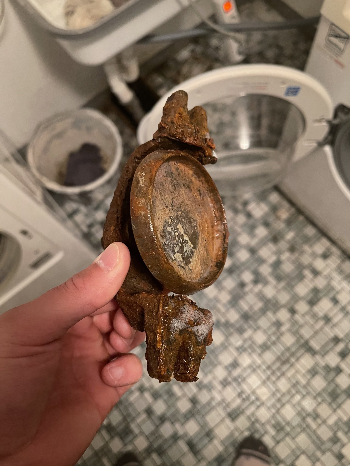

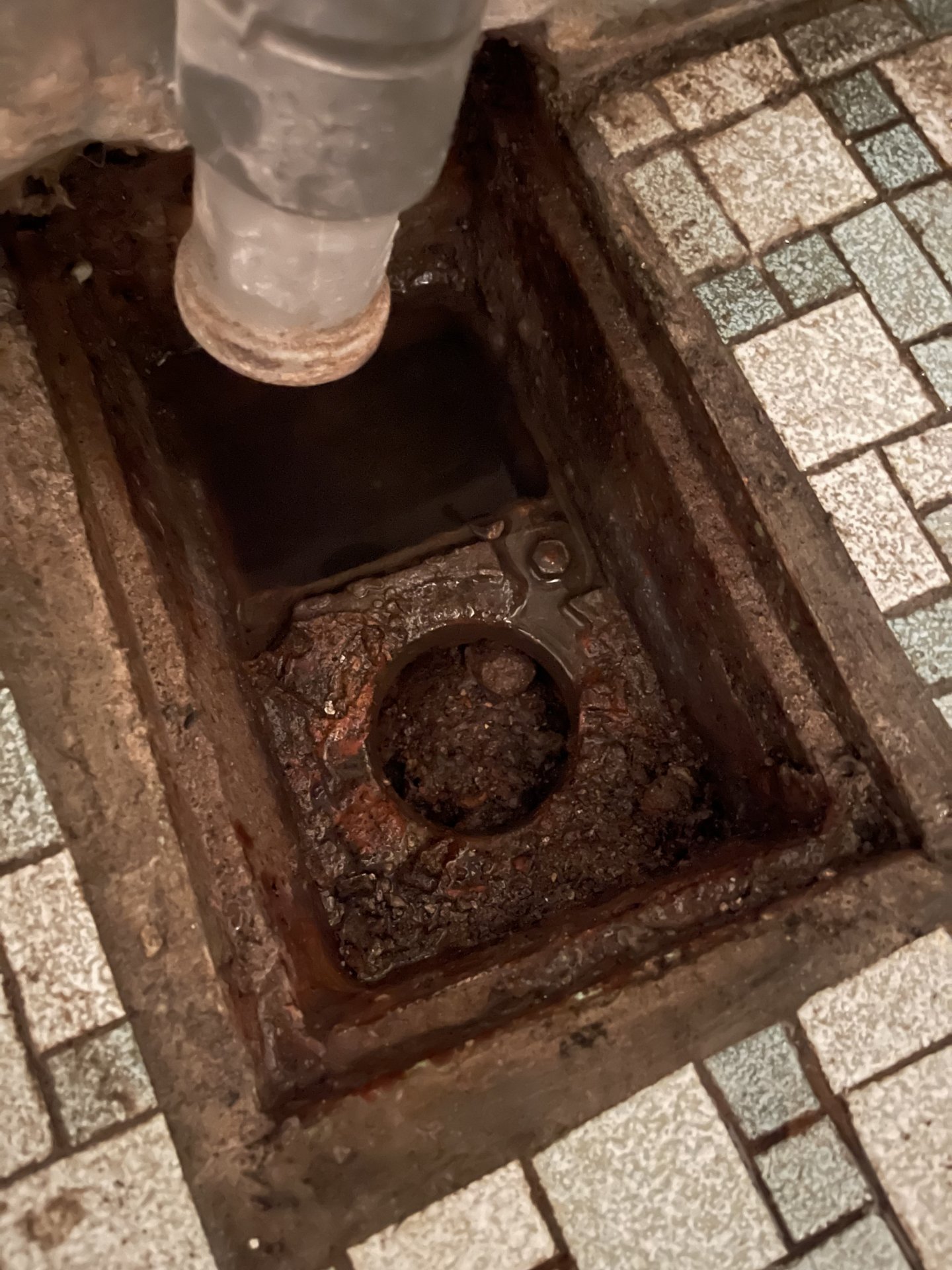

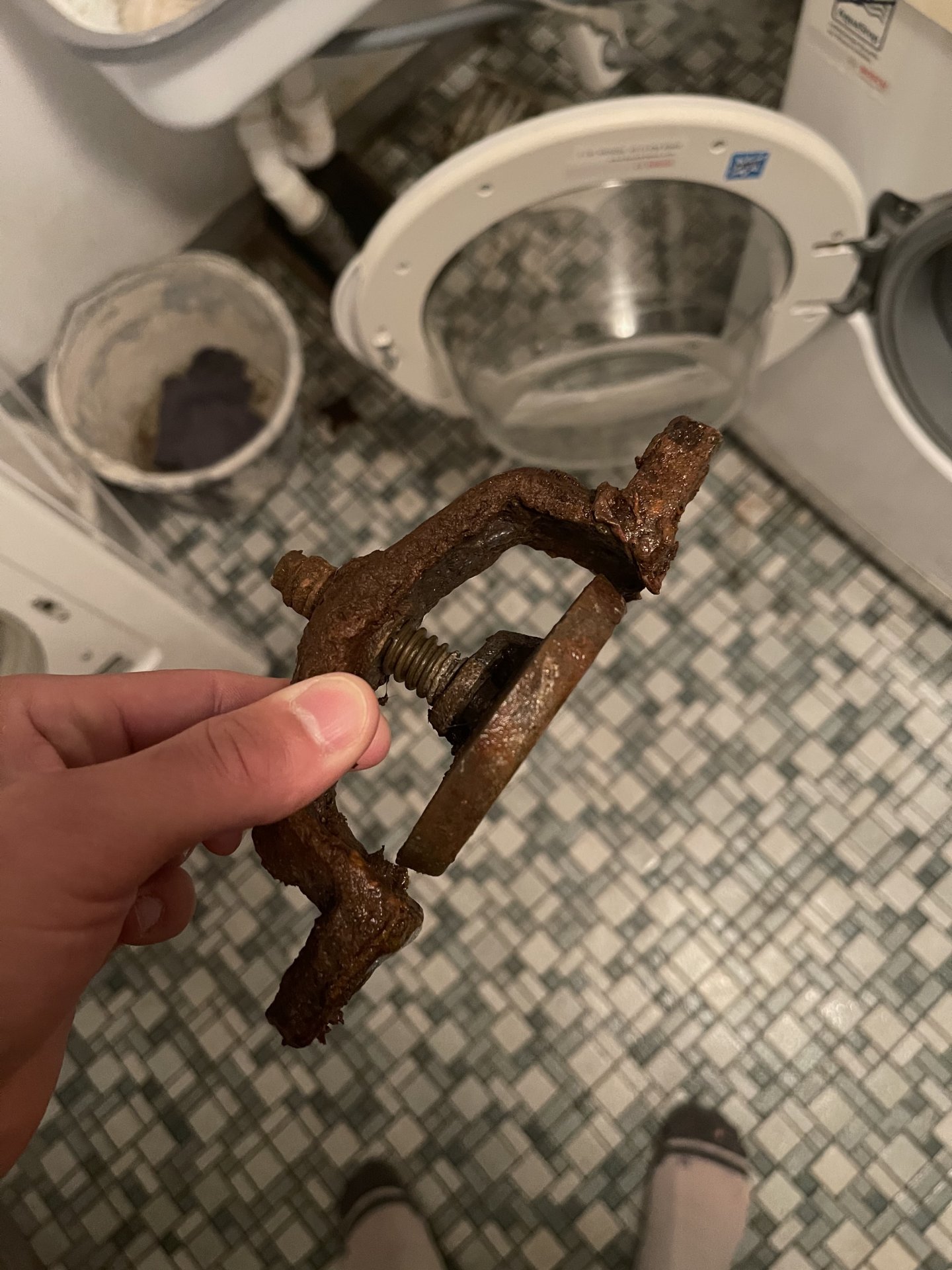

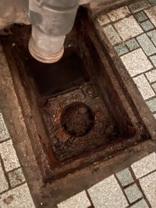

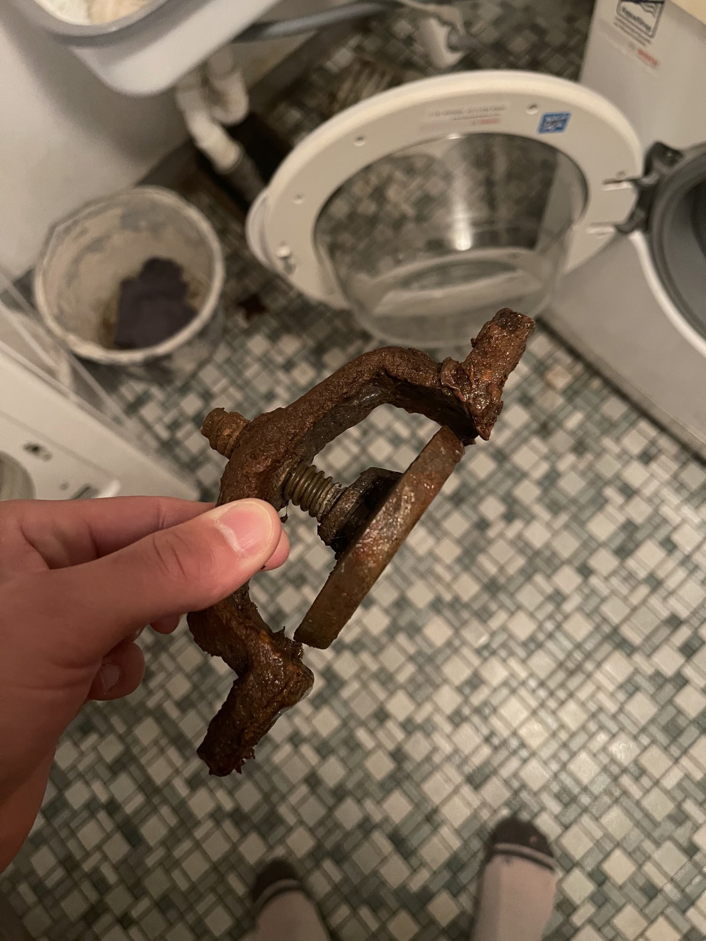

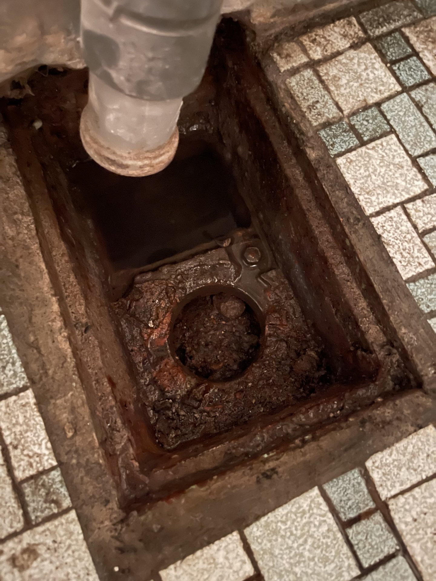

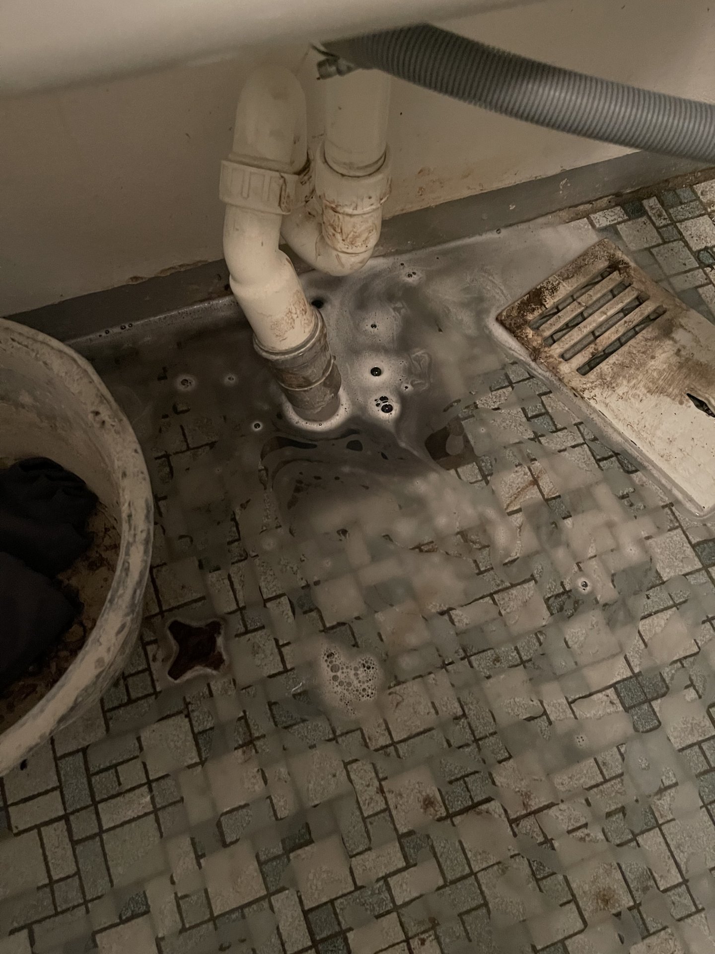

    wir haben gerade ein kernsaniertes Reihenhaus bezogen, ich mache vieles in Eigenleistung und bin gerade mit dem Keller überfordert.
    Wir haben einen Abfluss im Keller, der durch die Waschmaschine aktuell stetig überläuft und den Keller in einen Pool verwandelt. Die Abdeckung ist so rostig und durch, das sie schlicht weggebrochen ist (siehe Bilder).
    Der Klemptner kommt in 2 Wochen, als Überbrückung dachte ich an einen Eimer als Zwischenlösung, habe aber den Ehrgeiz mit eurer Hilfe das Problem eventuell selber zu lösen.
    Habt ihr einen Tipp wo der Fehler konkret liegt oder schlichtweg eventuell nur eine Verstopfung beseitigt werden muss?

    Ist da irgendwo ein Drehgriff?
    Ich janns nicht erkennen. Oft haben Bodenabläufe in Kellern manuelle Rückstauverschlüsse, die nur im Bedarfsfalle geöffnet werden.

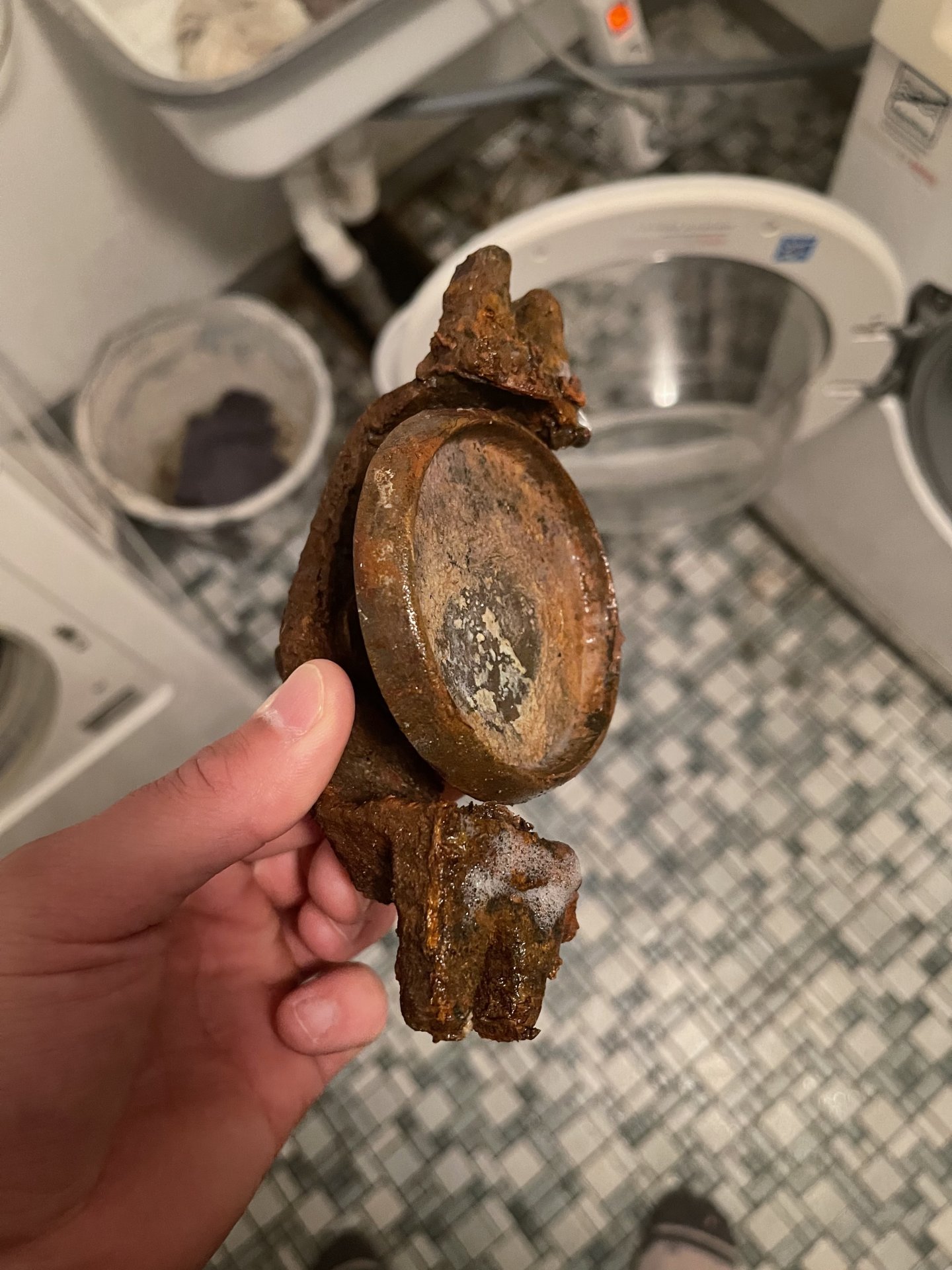

    Der Rückstauverschluss ist besagtes Teil, das weggebrochen ist. Es ist mir einfach weggekrümelt. Ich muss dazu aber sagen, dass auch als das Teil noch mehr oder weniger intakt war, das Wasser auch übergelaufen ist. Anbei nochmal ein Bild des Verschlusses.

    ich würde erstmal versuchen so viel rostmaterial wie möglich zu entfernen. Händisch mit Handschuhen oder Nasssauger
    Diese schraube rechts oben in dem 1. Bild, ist das wo der Verschluss befestigt wird ?
    Vielleicht kannst du das ding noch weiter zerlegen/aufschrauben und reinigen.
    Waschmaschinen drücken in kurzer Zeit recht viel Wasser raus.
    Wie verhält sich der Abfluss denn generell, läuft Wasser noch ab aber nur sehr langsam ?
    würde mir da direkt einen Rohrreiniger bestellen. Die haben das nötige Equipment um den Schaden zu finden und ggf. freizubekommen

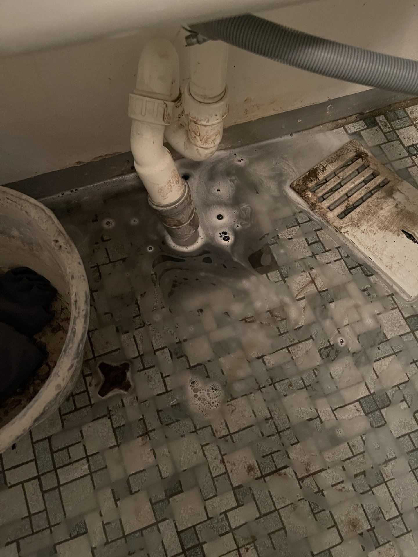

    Das Problem ist akut bei den Waschgängen, wie du schon treffend berichtest, ballert die Maschine in kürzester Zeit viel Wasser in den Abfluss, anfangs schluckt der Abfluss alles und dann kommt der Moment wo er wieder auswirft und flutet. Das Wasser benötigt dann i.d.R. 20-30 Minuten um komplett abzufließen. Aus diesem Grund ging ich von einer Verstopfung aus, er ist nicht komplett dicht aber kommt wohl mit der Menge an Wasser nicht zurecht. Drehe ich den Wasserhahn z.B. auf Maximum auf, zieht der Abfluss alles weg, das verstehe ich nicht so recht.
    Reinigung ist schon etwas fortgeschrittener, bin schon mit Bürste usw. ran, die Schraube werde ich allerdings nochmal zerlegen, danke für den Tipp.

    Naja dann wird die Verstopfung wohl nicht direkt hier vorliegen sondern irgendwo weiter im Rohr !
    Rohrreiniger beauftragen, mit Kamera abfahren, Verstopfung/Beschädigung identifizieren und falls möglich entfernen.
    Kann sein dass es einfach "nur" vestopft ist, kann genauso sein, dass du Wurzeleinwachs oder sonst was hast....

    Da hilft nur eine Spirale und mit Wasser spülen. Und das Teil ist eine Fußbodenentwässerung. Der Bügel mit dem runden Teil ist der Reinigungsverschluss.
