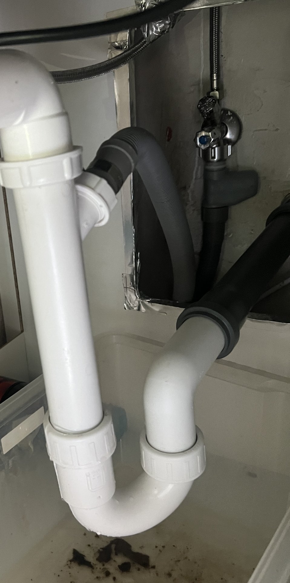

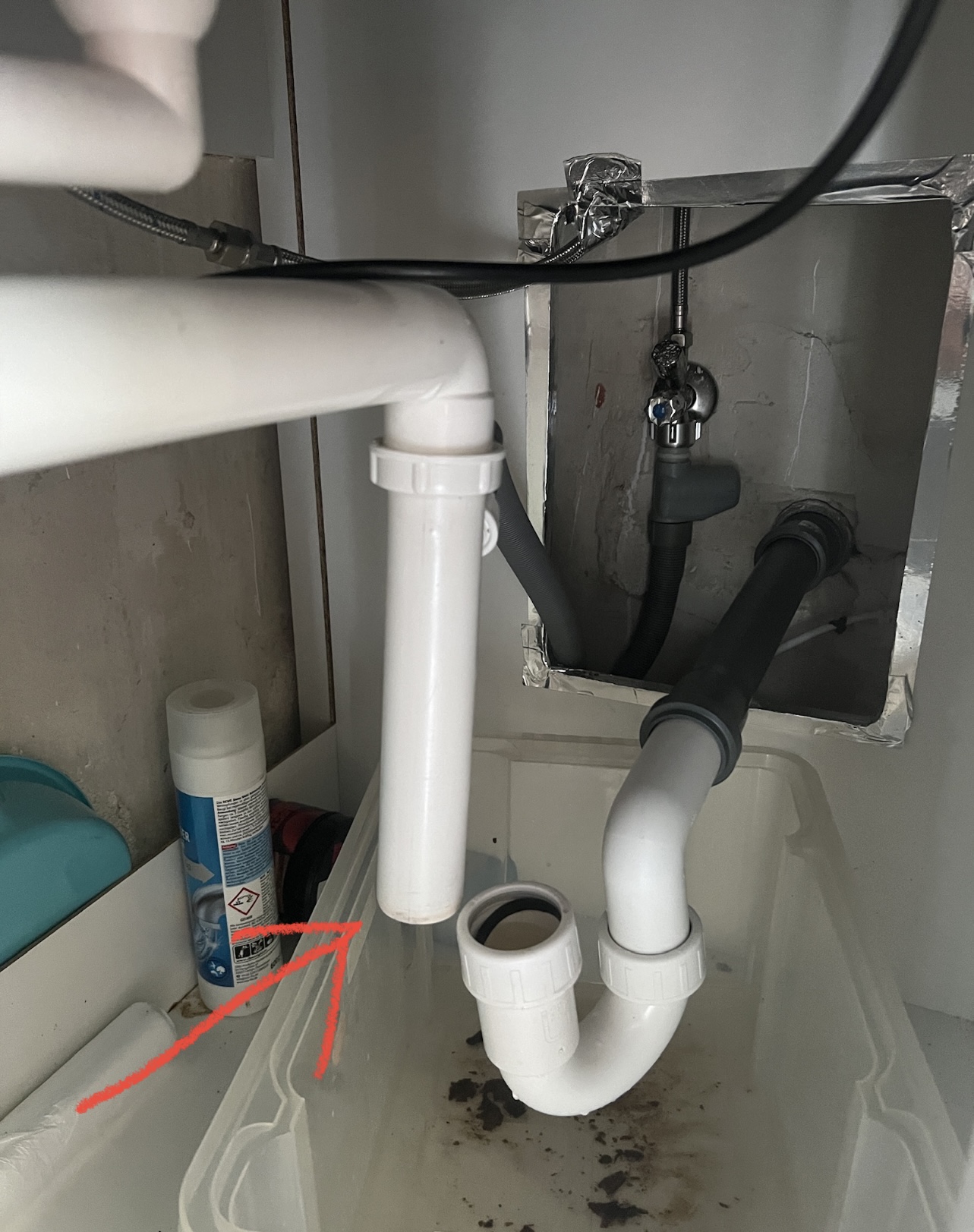

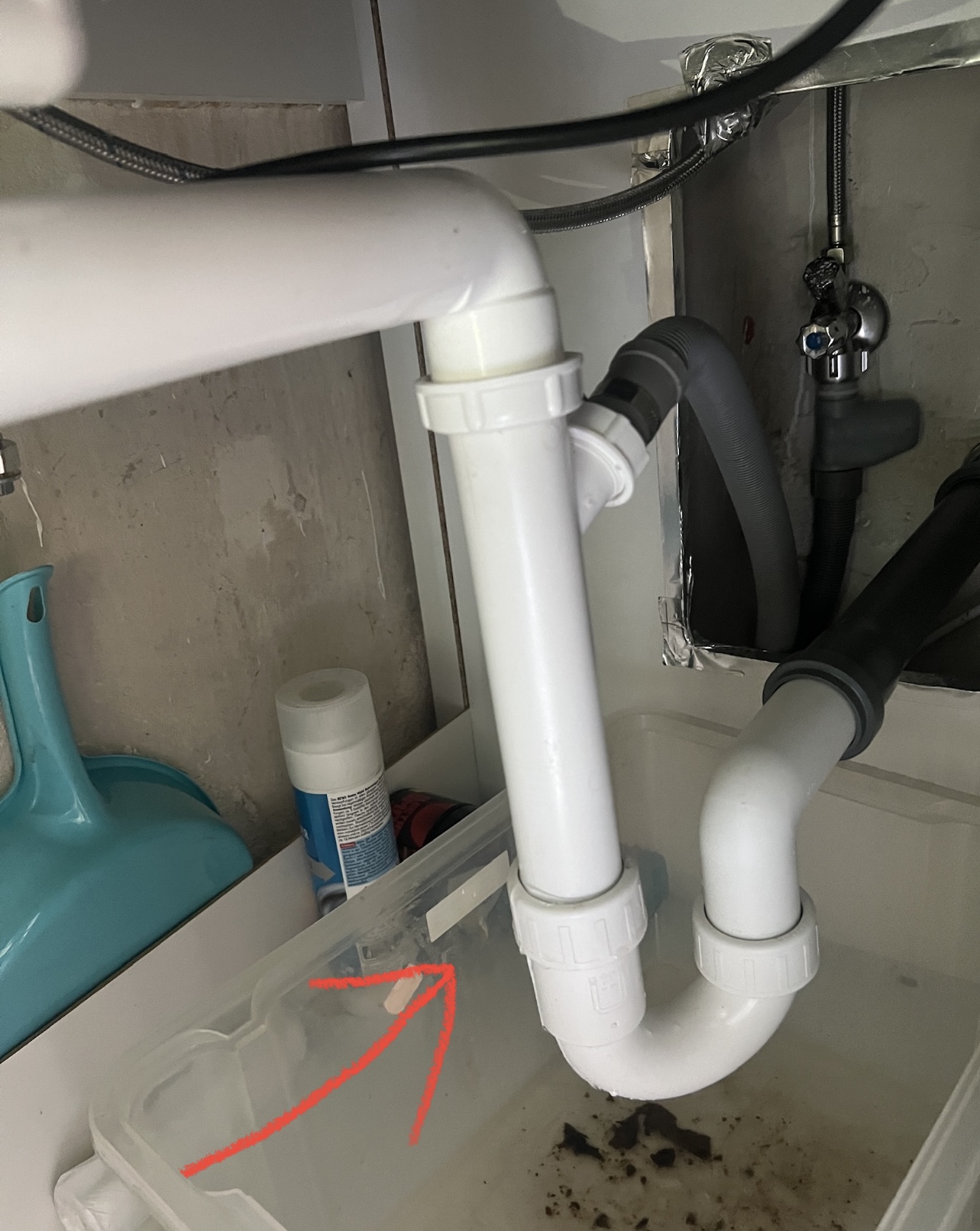

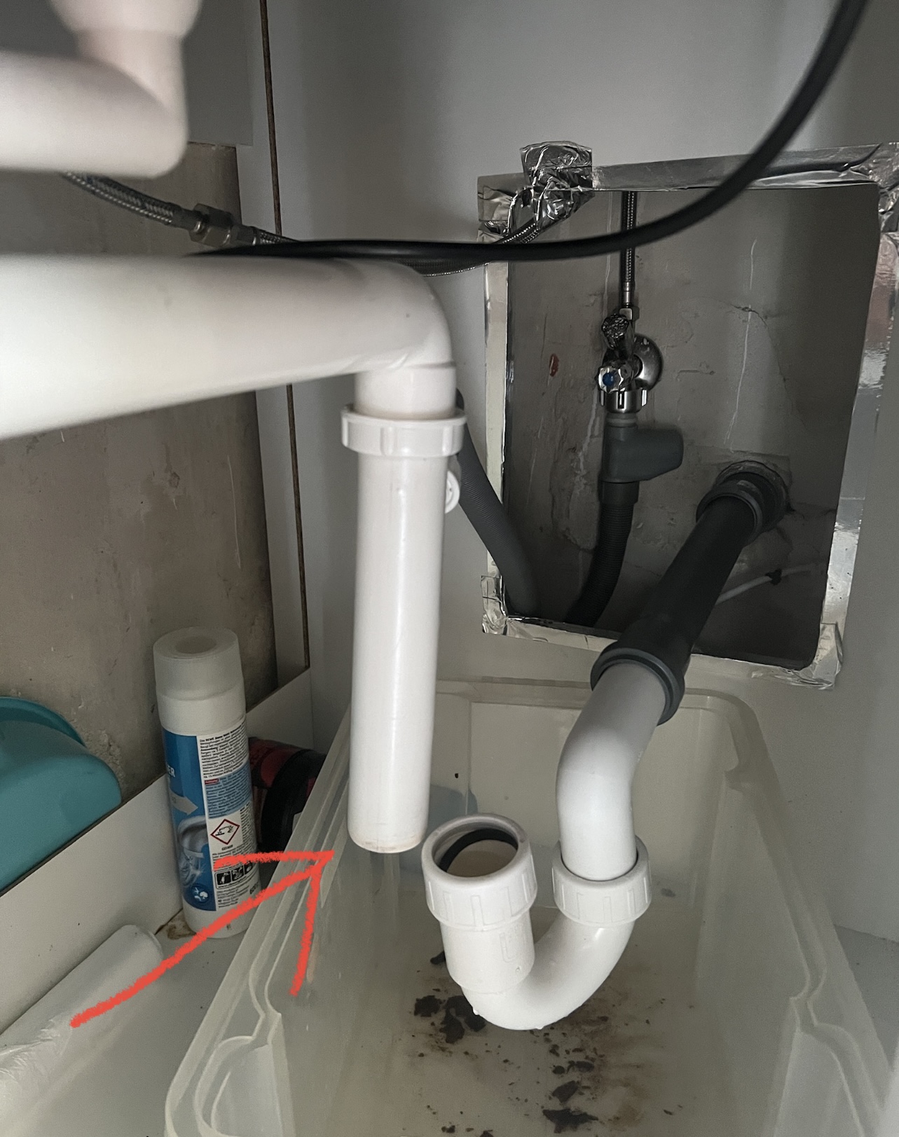

    Bekomme das senkrechte Abflussrohr irgendwie nicht fest. Sobald mehr Wasser abläuft rutscht das Rohr runter und das Wasser landet auf dem Boden…
    Ist das Rohr evtl. zu kurz geschnitten oder falsch?
    Wie bekomme ich das Rohr dicht, gibt es eine bessere Alternative?
    Setze auch ein paar Fotos rein.
    vielen Dank im Voraus.

    Offensichtlich ist das lange Vertikalteil zu kurz.
    Als Pfuscher würde ich jetzt in meine Sanitärkiste greifen und mit eine Paar Bogenstücken den Ablauf an der Wand höher setzen oder du kaufst dir einen Flex-Schlauch und baust diesen statt des grauen HT-Rohres ein.

    Am kurzen vertikalen Rohr was abschneiden und dann den Bogen weiter nach oben setzen.
    Die Dichtung passt?

    Weshalb es idealerweise bis zum Anschlag eingeführt werden soll/muss.
    Das ist 5-10 cm zu kurz!

    Gibt es einen passenden Flexschlauch dafür?
    Das eine Ende kommt in die Wand rein, wo jetzt das HT Rohr ist und das andere Ende an das senkrechte Rohr? Weiß nur nicht, ob ich es da fest bekomme, da dort das Rohr glatt ist.

    Da gibt es zu viel freihängende Strecke:
    1. HT Rohr abfangen
    2. Mit z. B. Kabelbinder zwischen Spülma Abgang und Ablaufbogen spannen. Vorher die aufgehende Strecke etwas einkürzen

    Kannst du mir das bitte auf dem Foto hier zeigen?
    HT Rohr abfangen?
    Welche Strecke verkürzen?

    Blöde Frage. Ziehst du die Verschraubung an, oder steckst du nur ?

    Der lässt sich leider nu reinstecken aber nicht fest verschrauben bzw. rutscht dennoch raus, wenn ich fest schraube. Glaube auch, dass das senkrechte Rohr zu kurz geschnitten wurde von den Handwerkern, die vor einem Jahr die Küche einbauten.

    Es wurde doch alles gesagt was zu tun ist.
    Bekommst du das nicht auf die Reihe?
    Kürze den kleinen Bogen, damit das lange senkrechte Stück dann „mehr Fleisch“ bekommt.
    Und wenn du wg. einer Säge erst in den Baumarkt fahren musst, Kauf besser gleich noch ein längeres Rohr…oder ein Ablaufset…
    Die Konstruktion (Leitungsführung) ist aber ohne seltsam. Weshalb fährt man erst vom Waschbecken weg, um dann wieder Richtung Abfluss zu fahren.

    Besorge dir dann bitte einen neuen Geruchverschluss in DN50.

    Ist natürlich Blödsinn.
    Du musst erst mal die Mutter abschrauben.
    Dann Mutter auf das obere Kunststoffteil schieben.
    Dichtung hinterherschieben und genau zum Unterteil ausrichten.
    Verschrauben, fest und dicht.
    Wenns zu einfach erklärt ist: es gibt bestimmt auch im Netz eine Anleitung des Herstellers mit Bildchen.

    Ich bin jetzt mal selbstredend davon ausgegangen, daß die Mutter vorher komplett gelöst wurde und auf das Tauchrohr geschoben wurde.

    Tip am Rande stelle einen Eimer drunter, da landet dann kein Wasser auf dem Boden.
    Ansonsten sehe ich es wie @Hercule.
