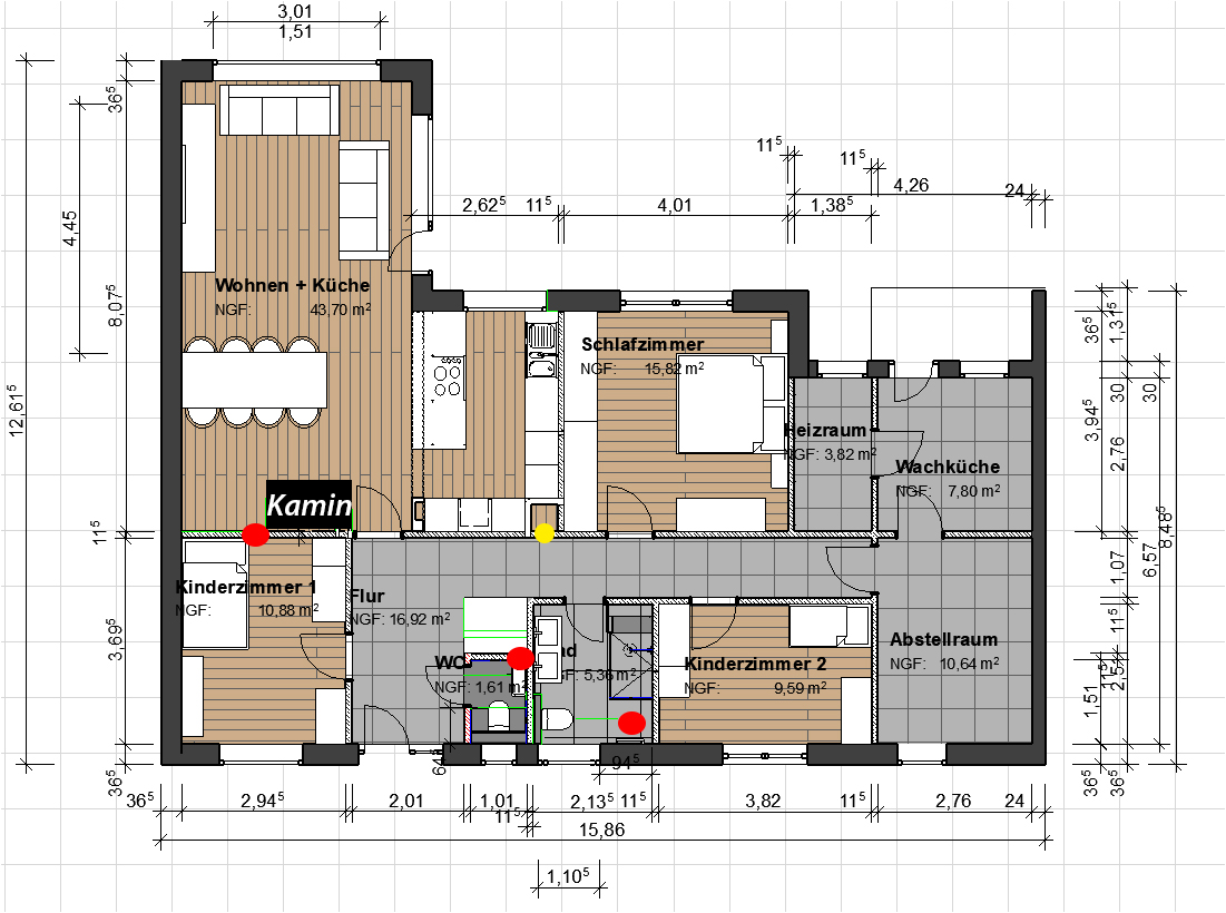

    Hallo. Wir haben ein Bungalow (1976) ohne Keller vor kurzem gekauft und sanieren es gerade.
    Wir stehen vor der Entscheidung wo die Küche platziert werden soll.
    Es gibt 2. Optionen:
    1. Wir entfernen den Kamin, die Küche kommt direkt an die Wand wo der Abfluss ist und der Esstisch landet dann im neu gewonnen Nebenraum.
    2. Wir behalten den Kamin und verlegen die Küche in den Nebenraum. Dafür müsste ich jedoch den Abfluss vom Gäste-WC oder vom Bad dort hin verlängern.
    Laut meinem Gas-Wasser-Installateur müssten wir bei Option 2 die Bodenplatte stemmen um auch das Gefälle zu bekommen. Ich habe auch mit meinem Statiker gesprochen. Er meinte, dass wäre kein Problem, da wir eh keinen Keller haben und das machbar wäre. Laut den Bauunterlagen ist die Bodenplatte 10 cm dick.
    Was meint ihr?
    Hinweise zum Bild:
    ROT = Vorhandene Abflüsse
    GELB = Da muss der neue Abfluss hin, falls wir die Option 2 wählen

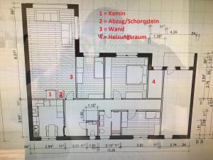

    Was ist denn der Grundriss im Bestand ? Ist aktuell die Küche im Kinderzimmer 1 ?
  3. #3 papa1981, 16.03.2019
    papa1981
    papa1981
    12.06.2018
    11
    Genau so ist es. Siehe Bild

    Die Wand zwischen Wohnzimmer und Kinderzimmer wird entfernt. Statikbericht habe ich bereits vorliegen. Da kommt ein Stahlträger HEB 160 rein.

    Ist es denn sinnvoll die Zimmer zu tauschen ? Bzw. was war der Beweggrund ?
    Die Wand zur aktuellen Küche könnte man doch genauso rausnehmen bzw. ersetzen und hätte dann einen Koch/Wohn-Bereich
    Von der Beleuchtung und Lüftung vermutlich sogar besser, weil du dann 2 Fenster in einer Flucht hast.
    Je nach Geschmack vielleicht auf der langen Aussenwandseite noch ein Fenster zusätzlich ?
    Bin mir sicher ihr hattet das schon überlegt, aber würde es gerne besser verstehen.

    Ursprünglich sollte auch die Wand zwischen der Küche und Wohnzimmer entfernt werden. Jedoch würde ich gerne den Kamin behalten. Dann sind wir auf die Idee gekommen, dass wir die andere Wand zum Kinderzimmer entfernen und die Räume halt tauschen. So haben wir beide einen Kompromiss. Meine Frau wollte unbedingt eine offene Küche und ich den Kamin :)
