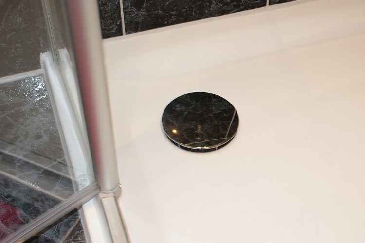

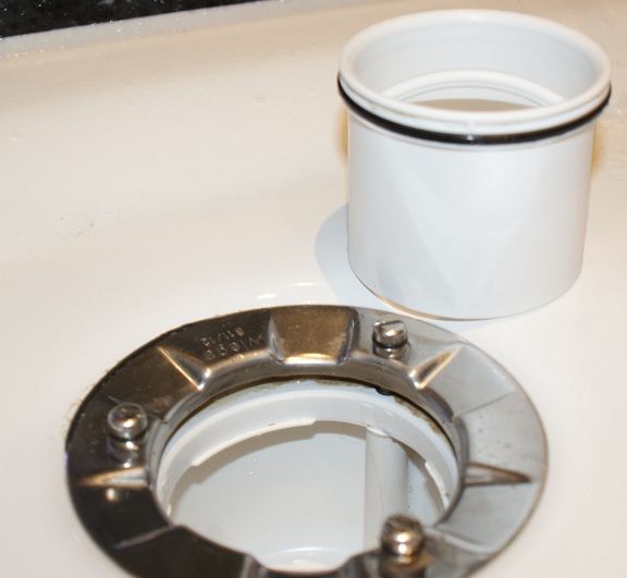

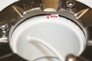

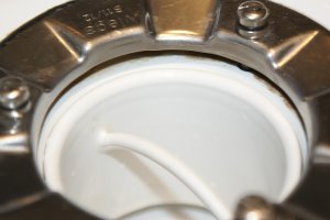

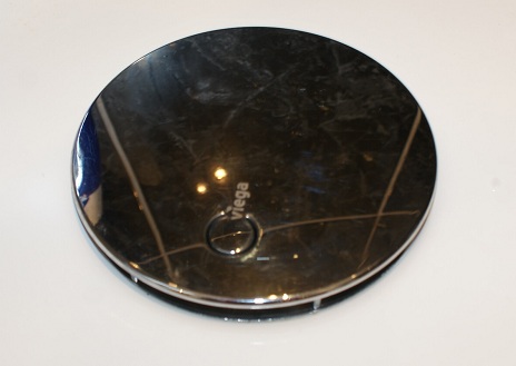

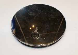

    hier jetzt die Bilder von unserem Bodenabfluss. Ist da alles richtig eingebaut worden ? Ich frage mich zum Beispiel, ob diese Rille zwischen dem weißen Siphon und der silbernen Abdeckung sein darf (siehe Bild "Rille Bodenabfluss") bei eingesetzm Siphon-Einsatz sein darf. Darf diese Rille überhaupt sein oder muss das silberne mit dem weißen abschließen (weiß nicht, wie ich das anders ausdrücken soll).
    Könnt Ihr mir sagen, ob der verbaute Bodenabfluss eine einfache Lösung ist ? Hintergrund dieser Frage ist, ob man vlt. etwas Besseres einbauen kann, was das Gestanksproblem behebt. Wenn das der Fall sein sollte: Muss zum Anbringen eines anderen Bodenabflusses die ganze Dusche (inkl. Duschwanne) wieder abgebaut werden ?
    Ich wünsche allen ein schönes Wochenende :-)

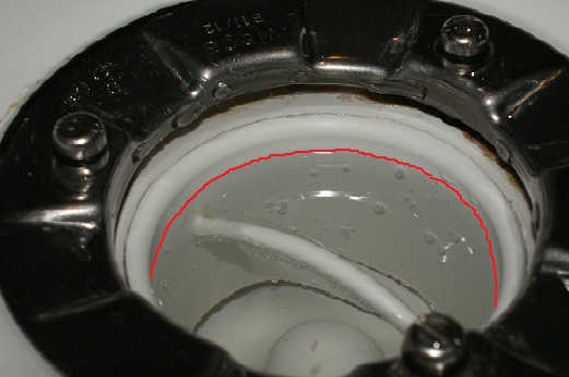

    Hier noch mal das Bild mit eingezeichneter Rille. Weiß nicht, ob klar geworden ist, was ich meine:
    Kommt der Gestank evtl hier durch ? Denn so hoch steht das Wasser im Siphon nie und die Rille ist immer frei.

    bitte entschuldigt, dass ich mich so lange zu meinem eigenen Thema nicht mehr gemeldet habe. Das ist keine feine Art, einen Thread zu eröffnen und dann zu verschwinden.
    SORRY !!!
    Inzwischen habe ich folgendes herausgefunden:
    1) Dunstabzugshaube
    Einen Zusammenhang konnte ich nicht herstellen.
    Habe das Problem nämlich folgendermaßen gelöst:
    Ich habe das irgendwann mal komplett auseinandergenommen und richtig gesäubert und alle Haare entfernt, die zu sehen waren. Das waren beim Herausziehen mehr als man es sehen konnte. Außerdem habe ich das permanent stinkende Sperrwasser mit einer Spritze "abgezapft". Danach war für gut zwei Monate Ruhe. Jetzt fängt es so langsam wieder an zu riechen (aber nicht wie vorher "stinken") und ich muss da wohl wieder ran und alles richti gsauber machen. Dass das zwischendurch notwendig ist, habe ich inzwischen schon mehrfach gehört. Ich hoffe, dass das wirklich die Lösung war. Mal abwarten und weiter beobachten.
    Euch allen vielen Dank für die "Anteilnahme" und alles Gute für 2014 !!!
  10. #30 00imperator, 10.01.2014
    00imperator
    00imperator
    11.10.2010
    243
    Entwickler
    Hamburg
    Hi, ich habe den Ablauf auch. Das ist ein ganz "einfacher" aus dem Baumarkt, kostet nicht viel. Und ja, Dein Problem hatte ich anfangs auch, nur nicht so extrem. Es roch nicht nach Abwasserkanal sondern einfach nur muffig / gammelig. Zu beachten bei diesem Ablauf ist beim Reinigen: Der entfernbare Einsatz muss wieder gut sitzend eingebaut sein. Bei mir ist der anfangs etwas hochgerutscht, dadurch ist Luft an dem Gummiring nachgezogen. Beim Einsetzen drehe ich den Einsatz etwas mit leichtem Druck. Dann sitzt das Ding fest. Nur reinstecken hält zu wenig. Die obere Rille ist ein Keim/ Gammelherd, reinige ich mit einer alten Zahnbürste. Mit den Fingern oder vergleichbarem bei entferntem Einsatz den Siphon rundrum reinigen (die nicht sichtbare Seite). Dann, am Ende das System ein paar Sekunden mit Frischwasser aus dem Duschschlauch ordentlich spülen, dabei mit Finger evtl. anhaftende Reste loswischen und wegspülen lassen. Die Deckelunterseite nicht vergessen ;) und an die Schrauben denken (Zahnbürste).
    So klappt das bei mir sehr gut, kein Gestank mehr für Wochen.

    @00imperator: Danke für Deine Reinigungsanleitung !!! Genau so mache ich es inzwischen auch und das klappt sehr gut. Die Rille werde ich dann auch mal bald mit ner Zahnbürste sauber machen. Da kommt man ja sonst wirklich sau schlecht dran. Abschließende Frage: Gibt es bessere Abläufe, die das Gestanksproblem nicht mit sich bringen ? Natürlich in der gleichen Bauform oder zumindest nicht größer ? Ich könnte die Firma, die mir die Dusche für ziemlich viel Geld eingebaut hat ja auf meine Erfahrungen hinweisen und die evtl dazu bringen, etwas besseres einzubauen. Ich glaube, dass die das durchaus machen würden, da man sich kennt.
