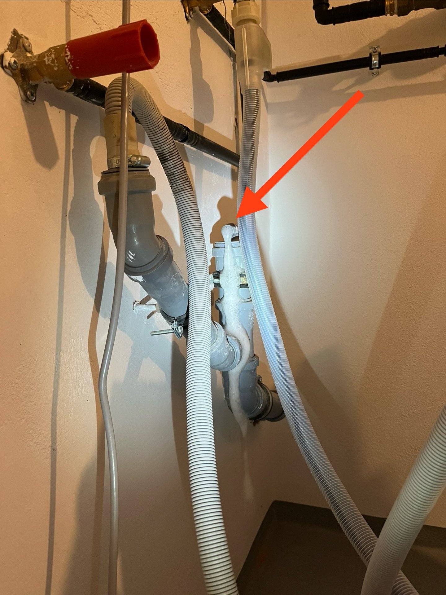

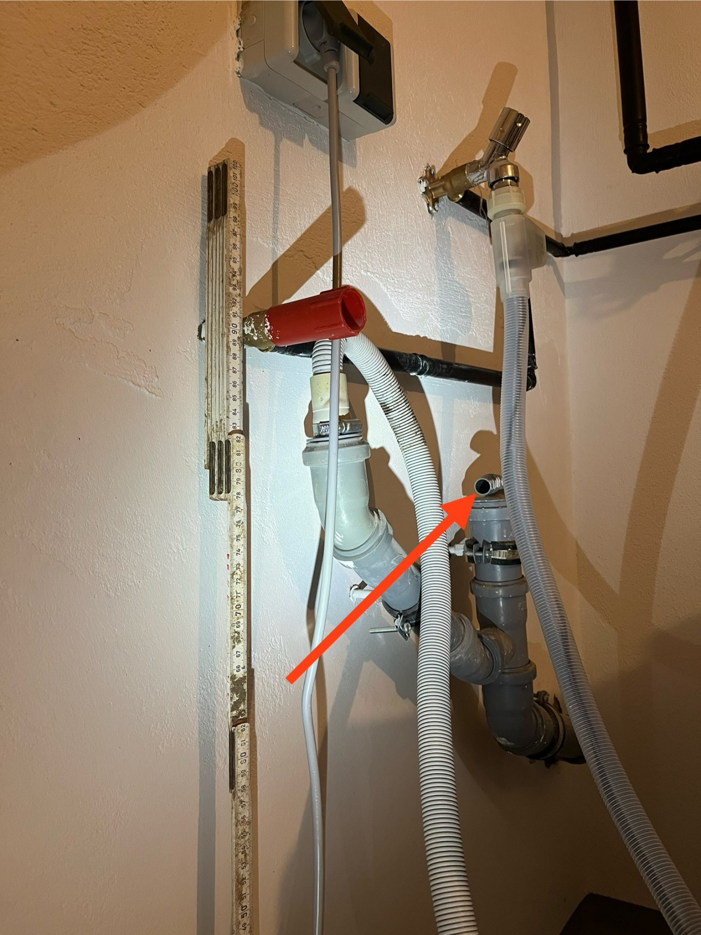

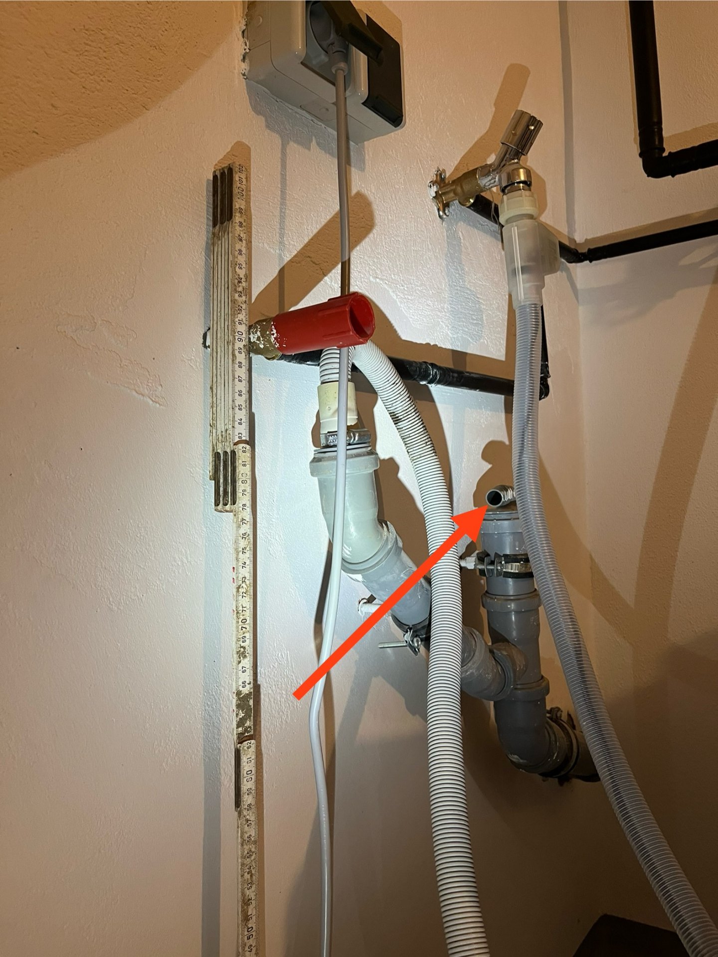

    Guten Abend,

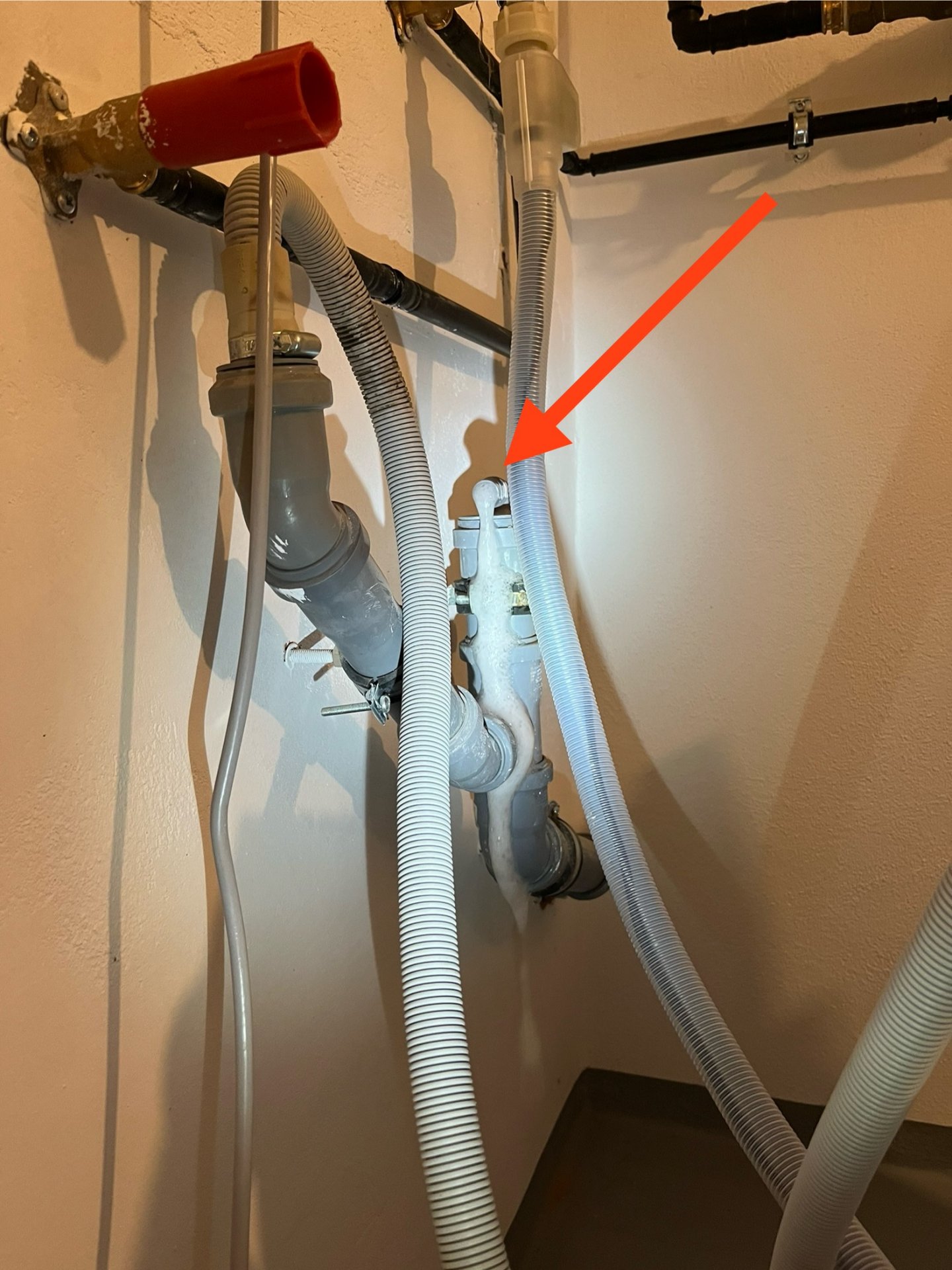

    ich habe ein Problem mit dem Abfluss meiner Waschmaschine, welches ich mir nicht erklären kann. Und zwar läuft seit kurzem Wasser (und Schaum) beim Abpumpen aus dem zweiten Anschluss-Stutzen heraus und ich habe eine Pfütze auf dem Boden.
    Jetzt frage ich mich ob der zweite Anschluss (siehe Pfeil auf den Bildern) bewusst zur Entlüftung offen gelassen werden muss?
    >> Falls ja dann müsste ich diesen vermutlich durch ein Rohr nach oben verlängern, um vom Niveau höher zu liegen!?
    >> Falls nein könnte ich das Rohr dort einfach durch ein geeignetes Endstück verschließen? Oder hat das irgendwelche Konsequenzen?
    Vielen Dank für die Hilfe und liebe Grüße.

    Ich hätte den Abfluss Schlauch mit einer Schlauchschelle einfach an der "2ten“ Stelle montiert und fertig...die Verlängerung ist doch gar nicht notwendig
    Wie viel Waschmittel nimmt Ihr denn? Steht beim Waschvorgang auch viel Schaum in der Trommel? Und ich würde die Waschmaschine mal entkalken.
    Falls dann noch zuviel Schaum vorhanden, dann die Konstruktion mal abmontieren und genau untersuchen..

    Du kannst da ein passenden Muffenstopfen (Deckel) montieren.. und den Schlauch an "Abfluss 2" anschließen..
    Ne, keine Ahnung was meine Frau da immer für welche kauft... Ich glaub den Klassiker hier den Calgon...
    Und mach unten rechts an der Waschmaschine mal den Abfluss-Sieb auf und reinige den... Des sind die Basics.. auch eine Waschmaschine muss gepflegt werden, sonst stinkt die Maschine auch.

    Der Abwasserschlauch soll so hoch zumindest nach der Anleitung von Siemens. Das steht bestimmt in Deiner Bedienungsanleitung.
    Die Entlüftung dagegen sollte dann höher sein als der Schlauch. Dann kommt da auch nix raus.
    Hoffe mal, das das Ablaufrohr mit den vielen Winkeln nicht verstopft ist.
    Die Entlüftung ist hier sowieso unnötig.

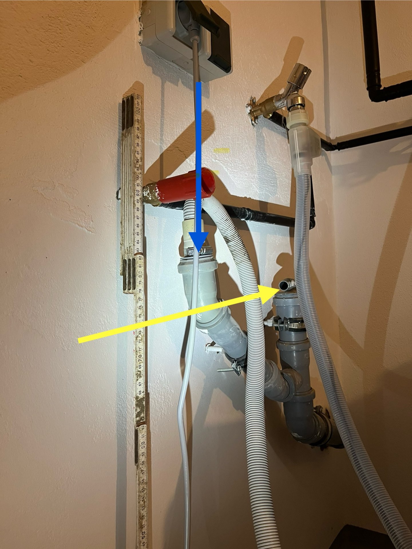

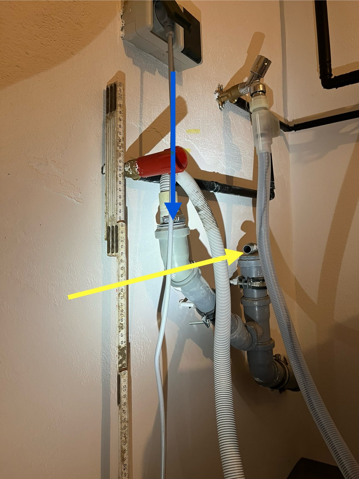

    Nochmal zusammengefasst:

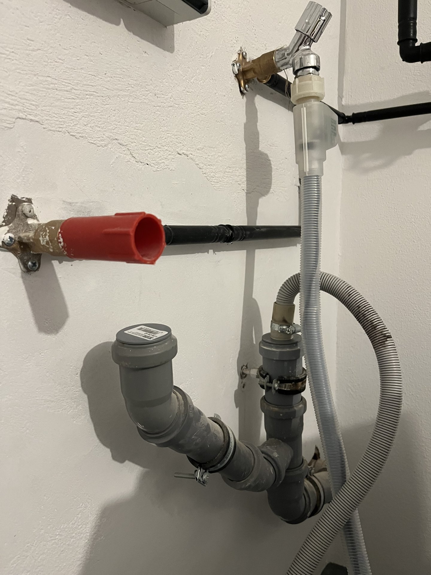

    >> gelber Pfeil: hier schließe ich das Abwasser mit einem geeigneten Verbinder an (+ Rohrschelle)
    >> blauer Pfeil: die Stelle liegt höher als beim gelben Pfeil, daher wird dann nichts mehr auslaufen. Soll hier offen bleiben (Entlüftung) oder kann ich mit einem Muffenstopfen zumachen (wie oben beschrieben)?

    1. was sagt die Bedienungsanleitung zur Ablaufhoehe?
    2. wenn die mit dem Anschluss Gelber Pfeil ausreicht, dann dort den Schlauch anbringen.
    Falls der DM des Anschlusses zu klein ist die beiden Deckel austauschen.
    Du solltest die obere Stelle dann offen lassen, da Du ja keinen Luftspalt beim Einlauf hast.
    Kommt da wirklich Wasser raus oder doch nur der Schaum?
    Was mich wundert, wo ist denn der Syphon? Stinkt das nicht?

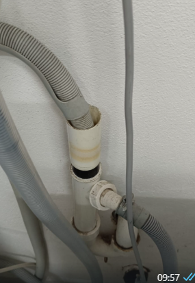

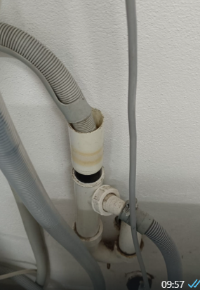

    Ich habe das bei mir ganz simpel erledigt. Sogar mit 2 WM. Funktioniert schon 20 Jahre.:D
    Eventuell ist das bei Euch so geplant, das der Ablauf ohne Syphon und Entlüftung auskommt. Dann solltest die 2. Öffnung schliessen.
    Das geht mMn einfacher. Wie gezeigt.
    Preisunterschied mMn mind. 200 Euro.

    Ja ist wirklich Schaum und Wasser.

    Ok und bei dir ist das aber auf dem Bild wie ein Syphon, oder?
    Wie meinst du das mit den 200€? Das unsere Installation günstiger ist als eine Installation mit Syphon?

    Deine Abwasserschlauch sieht so aus als wenn der dicht angeschlossen ist. Wenn Du nun die bestehende Entlüftung auch zu machst, dann kann auch kein Geruch rein. Schaum und Wasser auch nicht. Dein Planer meint vermutlich es ist keine Entlüftung oder Geruchsverschluss notwendig.
    Die 200 Euro sind mMn der Preisunterschied von meiner simpl. Inst. zu Deiner. 3 Verankerungsschellen einbauen dann etliche KG Formstücke. Das ist einiges teurer. :lock
    Eventuell ist der 2. Anschluss fuer den Trockner der kann auch etwas tiefer.

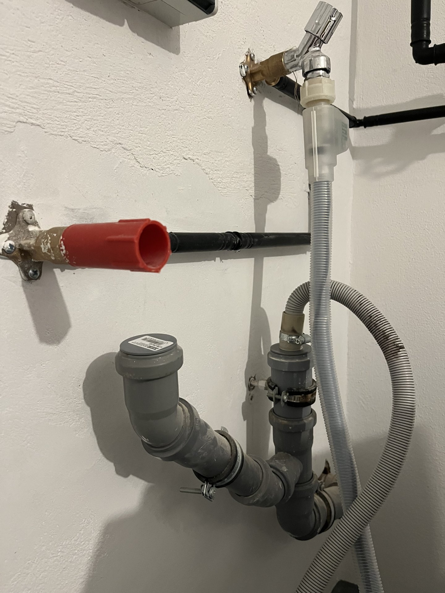

    So werde ich es jetzt mal testen. Zusätzlich dann entkalken und reinigen.
    >> Muffe am oberen Abfluss
    >> Abwasser am unteren

    Na also - geht doch!
