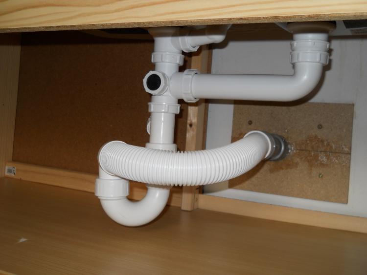

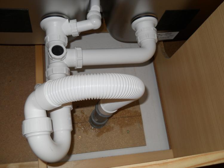

    unter unserer Spüle ist der Siphon-Ausgang niedriger (ca. 2 cm) als der Eingang des Abflussrohres. Nicht nur der Siphon, sondern auch die Leitungen stehen immer unter Wasser. Und setzen sich zu. Und sind schwer wieder frei zu bekommen.
    Jetzt haben wir eine neue Spüle bekommen. Und das Problem ist geblieben. Der Klempner meint, damit müssen wir leben.
    Ich hab mal Photos gemacht.
    Nun verstehe ich von diesen Dingen nichts. Aber ich kann mir nicht vorstellen, dass es keine Lösung gibt.
    Ich hab alles ein Weilchen tiefsinnig betrachtet und dabei herausgekommen ist die Idee, den Röhrentraps einfach umzudrehen, also das kurze Ende nach hinten und das lange Ende nach vorn. Und das stelle ich hier mal zur Diskussion.

    Du solltest das Siphon tauschen gegen einen ohne Flexschlauch, die verstopfen nicht so schnell, und dann nimmst Du eins mit einen Tauchrohr ohne Spülmaschinenanschluß, das kannst du dann kürzer sägen als das jetzige.

    Es gibt flexible Schläuche, mit dem du das Siphon selbst formen kannst. Vielleicht würde dir das helfen.

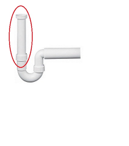

    Also es gäbe vielleicht auch noch eine andere Möglichkeit. Wenn du das Tauchrohr wechselst gegen ein Tauchrohr ohne Waschmaschinenanschluß, kannst du locker die 2 cm rausholen. Auf den Bilder ist allerdings nicht sichtbar ob da was angeschlossen ist. Siehe mein beispielbild

    Wenn überhaupt, würde ich mit so einem HT-Abzweig dem Maschinenanschluß einen separaten Sifon spendieren.
    Dürfte hier aber unnötig sein.
    Denn Du hast jetzt ja ZWEI Maschinenanschlüsse. Wenn die nicht BEIDE benötigt werden, einfach - wie kuenken schon schrieb - das Tauchrohr durch eines ohne ersetzen.
    Außerdem UNBEDINGT das Flexrohr rauswerfen! Dieser DIY-Müll ist überflüssig und schädlich.
    Den Sifonbogen umzudrehen geht bei manchen Ausführungen, bei Deiner wohl nicht (unterschiedliche Arten der Verbindung/Dichtung). Ansonsten wäre auch das ein möglicher Lösungsansatz.
    Generell kann ich nicht glauben, daß da ein echter Sanilöter dran war. Ich tippe auf einen Küchenlandwirt, bestenfalls mit Einweisung fürs Zusammenstecken der Rohre...

    Hab ich in vermieteten Wohnungen und bei Bekannten oft genug durch, das Thema. Weg mit dem Ding und das Problem war dauerhaft beseitigt.
    Und auch der TE schreibt ja eindeutig, daß sich sein Abfluß öfters zusetzt und schwer zu reinigen ist.
    Das wird nicht allein an dem Gegengefälle liegen.
    Der Hintergrund ist nämlich nicht nur die welligere Oberfläche im Schlauch und die schädliche Querschnittsverengung an dessen Ende, sondern zumeist der (durch seine Bauform bedingte) häufig unnötig lange horizontale Weg!
    Wenn man den im Bild gezeigten Sifon allein aus festen Formteilen anlegt, wird er grad mal halbsolang.
    Denn der Bogen ginge nach hinten weg und dann (mit leichtem Seitenversatz) direkt ins HT (welches man vermutlich auch noch etwas einkürzen kann).

    Also es gibt Möglichkeiten, die Steigung zu vernichten. Grossen Dank !!
    Mittlerweile bin ich richtig wild darauf, nicht nur die Steigung zu vernichten, sondern auch ein möglichst kräftiges Gefälle zu werkeln. Nun bin ich alles andere als ein Handwerker und verstehe rein gar nichts von den Dingen. Ich fasse deshalb mal zusammen, was bei mir so angekommen ist:
    1. Spülmaschinenanschluss entfernen, Rohr kürzen.
    2. Flex durch feste Teile ersetzen.
    Die Lösung mit den 2 Siphonen gefällt mir auch. Unkonventionell und (vermute ich) etwas teurer, aber ein richtig schönes Gefälle.
    Nun werd ich wohl einen Fachmann heibeirufen, denn wenn ich die Sache selbst in die Finger nehme, schwimmt die Küche.

    Das merkt man. Denn ein großes Gefälle wäre auch wieder schlecht.
    Doppelsifon ist in Deinem Fall auch unnötig, denn es ist genügend Höhendifferenz da.
    Also einfach besagte zwei Schritte ausführen lassen und alles wird gut!
