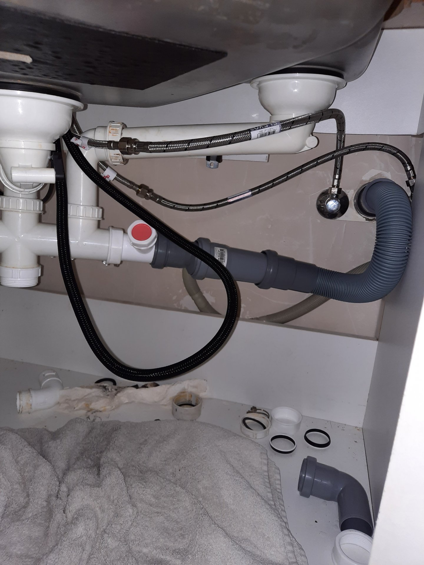

    Ich habe ein Spülen problem. Ich bin vor ein paar Tagen erst umgezogen und musste mich um meine erste eigene Küche kümmern, diese ist gebraucht und hat eine wirklich tolle Spüle samt Geschirrspüler, die ich beide nicht nutzen kann.
    Ich habe absolut keine Ahnung von der Materie und bin mit meinem Problem etwas überfordert, das auch 2 Besuche in verschiedenen Baumärkten nicht lösen konnten 20201201_220526.jpg 20201201_220526.jpg .
    Der Ablauf ist zu hoch für die Spülverrohrung, meine Mutter (die genau so wenig Ahnung davon hat wie ich) und ich haben da zwar was zusammengebastelt (siehe bild), auf anraten von Baumarktmitarbeitern, aber es ist nicht richtig dicht und ich habe Sorge, dass diese Lösung auf Zeit nicht gut funktionieren wird, weil das Wasser nach oben laufen muss.
    Kann mir hier bitte jemand weiterhelfen? Ich möchte nicht ein drittes mal vor einem ratlosen Baumarktmenschen stehen und noch weniger mir eine neue Spüle samt Arbeitsplatte besorgen :(

    Kannst du dir nicht jemanden holen der dir vor Ort helfen kann ?
    Die Einbau Situation ist nicht ideal, aber man kann schon was draus machen, das besser ist als das hier....
    Dicht muss es 100% sein.
    Kann sein dass das von der Perspektive der Kamera täuscht aber vielleicht ist das Rohr auch gestaucht/verspannt oder nicht richtig befestigt etc.

    Lege mal bitte alle Einzelteile vor dir hin und mache für uns ein Foto.

    Da würde vielleicht ein Flaschen Siphon gehen wenn man linkes und rechtes Becken tauscht (tauschen kann)
    muss man vor Ort ausprobieren
    so ist es wirklich nicht ideal und undicht geht gar nicht
    dass das Abwasser an der wand zu hoch ist wirklich blöd, funktionieren kann es trotzdem solange der niedrigste Punkt des Beckens höher liegt .... ist aber nicht im Sinne des Erfinders vom Siphon
