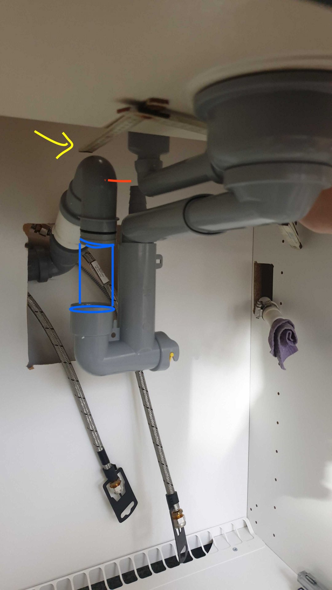

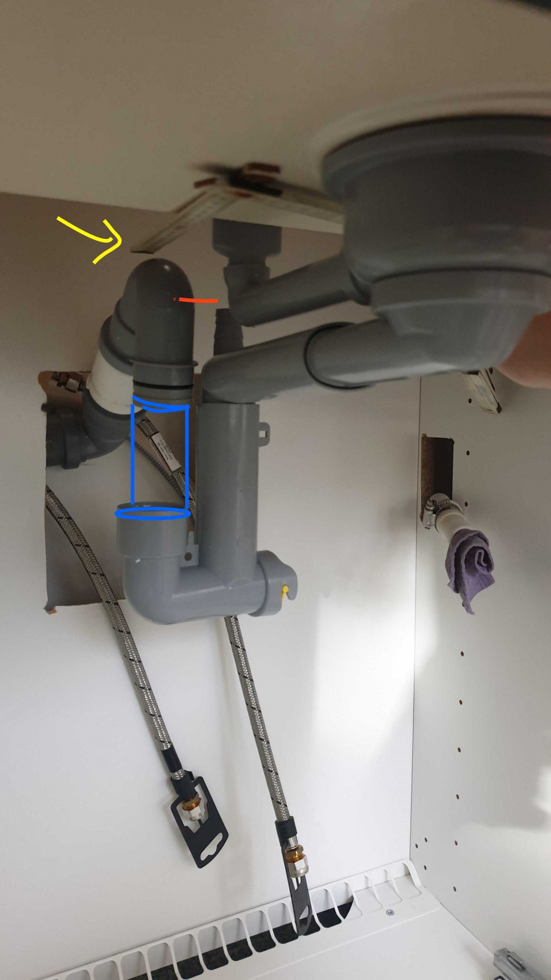

    Hallo liebe Bauexperten!
    Ich traue mich kaum zu fragen, aber leider habe ich in anderen Beiträgen keine Lösung für mein Problem bzw. keine Antwort auf meine Frage gefunden.
    Nach meinem Umzug habe ich gerade die Küche wieder aufgebaut. Nun stelle ich fest, dass das Abflussrohr höher als der Ablauf des Siphon ist. Theoretisch habe ich eine Lösung, indem ich das Rohr vom Siphon nach oben hin verlängere.
    Meine Frage lautet:
    Geht das so, wie ich es mir vorgestellt habe oder staut sich dann das Wasser?
    Ich hoffe die beigefügten Bilder beinhalten genug informationen.
    Gelb ist der niedrigste Punkt im Spülbecken
    Blau ist die geplante Verlängerung.
    Rot Höhe des Siphon, wenn ich das weiße HT Rohr weg lasse. (Wäre auch ein Alternative, müsste ich nur ein Verbindungsstück "Basteln" ... vermutlich sogar die beste Variante, dann ist der Siphon so hoch wie der Zulauf der Spülmaschine)
    Für ein paar hilfreiche Antworten wäre ich sehr dankbar!

    Den 90° Bogen an der Wand waagerecht stellen und dann mit einem weiteren 90° Bogen in deinen Ablauf rein.

    Vielen Dank für die Antwort. Eine Sache die ich vergessen habe zu erwähnen, das Abflussrohr geht noch ca 1m bei einem Gefälle 10% bevor es ins Fallrohr geht.
    Ich dachte, es müsste direkt ein Gefälle kommen, damit sich keine Ablagerungen bilden. Daher der steile Siphon.
    Reichen da die zwei 90° Bögen?

    ja
