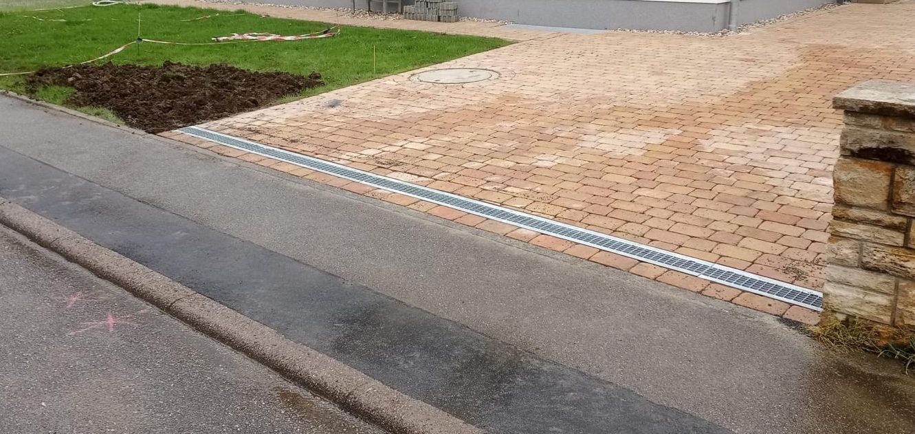

    ich hätte gerne eure Einschätzung: Mein Galabauer hat eine Bircorinne samt Ablauf wie im Anhang (nachträglich) eingebaut. Ist das so in Ordnung?
    VG,
    Hoislebauer

    Falls du uns das exakte Produkt plus die Niederschlagsfläche und ob diese Rinne aus einer Verpflichtung wie 'Verhinderung /Versickern/ Ableitung von Niederschlag auf öffentlichen Bereich etc " besteht und natürlich die Belastung durch PW etc vorliegt, könnte sich jemand dazu äußern.
    Ein Fehler liegt hier im Gefälle der Flächen , bei starken Niederschlag wird es über die Rinne 'schiessen' , hier sind vor der Rinne und danach die Gefälle zu ändern.
    Was die Ableitung betrifft wo soll dies einmal angeschlossen werden ?

    Vielen Dank für die Nachfrage. Pflaster ist Kronimus Spartana Antik Terrakotta. Gefälle/Winkel -2,4 Grad. Da gibt es ein Gutachten, wo es heißt:
    Fläche ca. 5mx4,30m, "Verhinderung /Versickern/ Ableitung von Niederschlag auf öffentlichen Bereich" -> das war die Ansage des Bauamtes. Ist eine Birco Plus 100 C250 - Rinne.

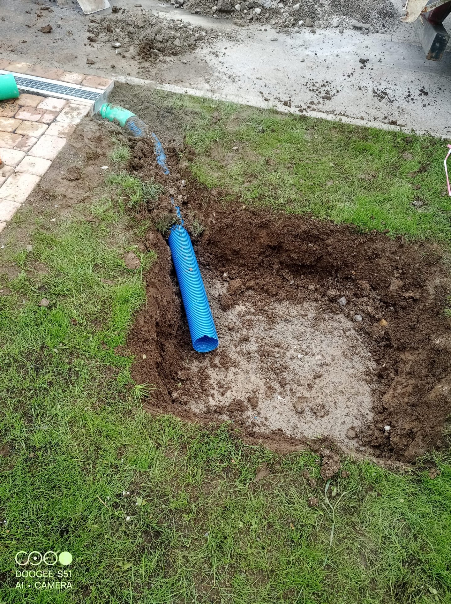

    Die Ableitung führt in eine Schotterpackung. Die fehlt auf dem Bild noch.

    Dann ist es nicht so ausgeführt worden, bei strikter Auslegung und falls kontrolliert wird und derjenige Ahnung hat wird er es bemängeln, im Minimum müsste das Stück des Pflasters vor der Rinne in Waage besser mit Gefälle zur Rinne , das ist natürlich in der jetzigen Position der Rinne nicht möglich , ich kenne die Gepflogenheiten deiner zuständigen Behörde/ Amt nicht wie strikt diese nachkommen....

    Ist die so bemessen, dass die relevante Regenspende auch aufgenommen und adäquat versickert werden kann? Bei dem ersichtlichen Löchelchen kann ich mir das i.V. mit der Fläche ehrlich gesagt nicht so recht vorstellen.

    Es geht ja nur ein Teil über die Rinne. Das Pflaster versickert auch.
    Damit werden die geforderten Versickerungswerte für eine versickerungsfähig befestigte Fläche in Anlehnung an das ATV-DVWK-Arbeitsblatt A 138 (2002) und an das FGSV-Merkblatt für wasserdurchlässige Befestigungen von Verkehrsflächen (1998) von mindestens 270 l/(s×ha) im Neuzustand bei weitem überschritten.
    Es kommt auf die bei dir geltende Regenspende an.
    Das Flexrohr würde ich da nicht nehmen, aber geschenkt.
    Wenn es meins wäre, würde ich den Gartenschlauch aufdrehen und testen, ob die Rinne alles nötige zurückhält.

    Problem ist, man hätte den Beton/die Rückenstützen der einbetonierten grauen Randsteine teilweise wegmachen müssen. So wurde entschieden, die erste Reihe drin zu lassen.

    Das wird sicher bei starken Niederschlag passieren oder bei Dreck / Schmutz oder Frost ,die Rinne ist ausreichend für die Fläche dimensioniert, da kannst Rinnen einbauen wie du magst es ist nicht auszuschließen.
    Ein Augenmerk würde ich hier noch auf die Größe deiner 'Schotterpackung' legen und diese werden mit der Zeit leider immer zugesetzt , ich weiß nicht was als 'Endstück' gesetzt wurde an der Rinne , diese gibt es mit Filter / Sieb und ohne
