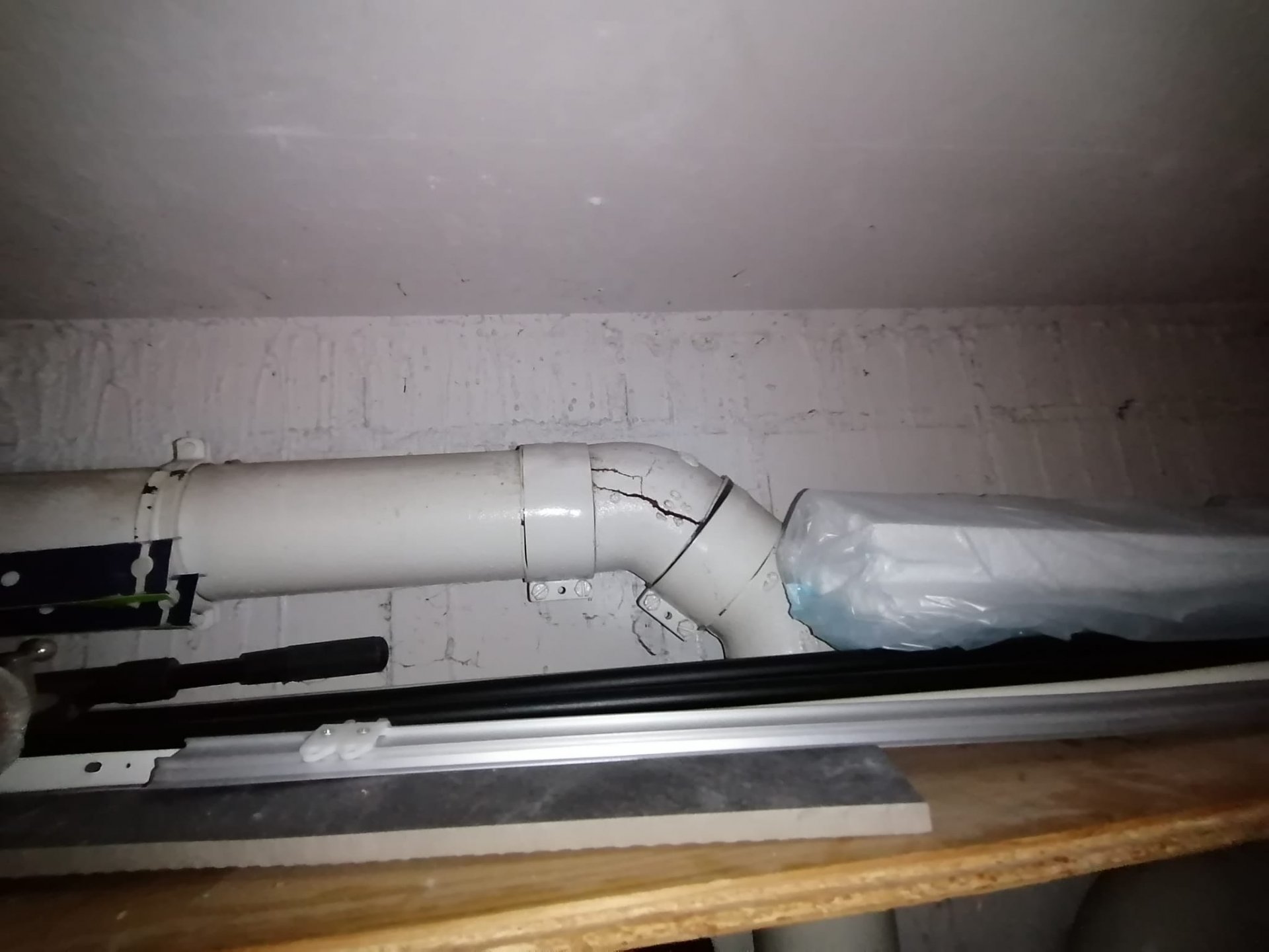

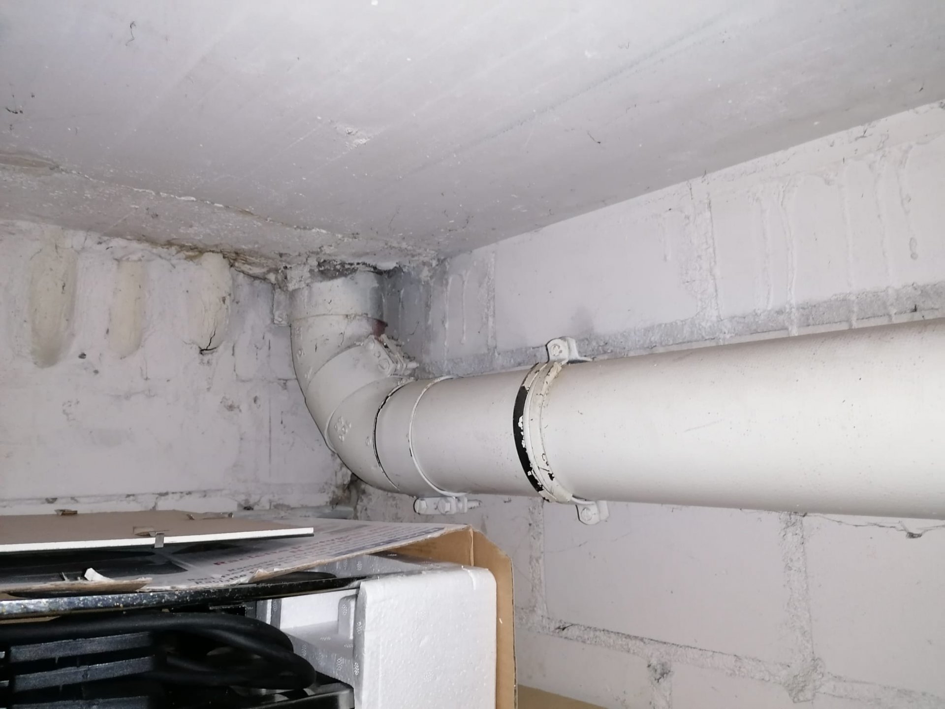

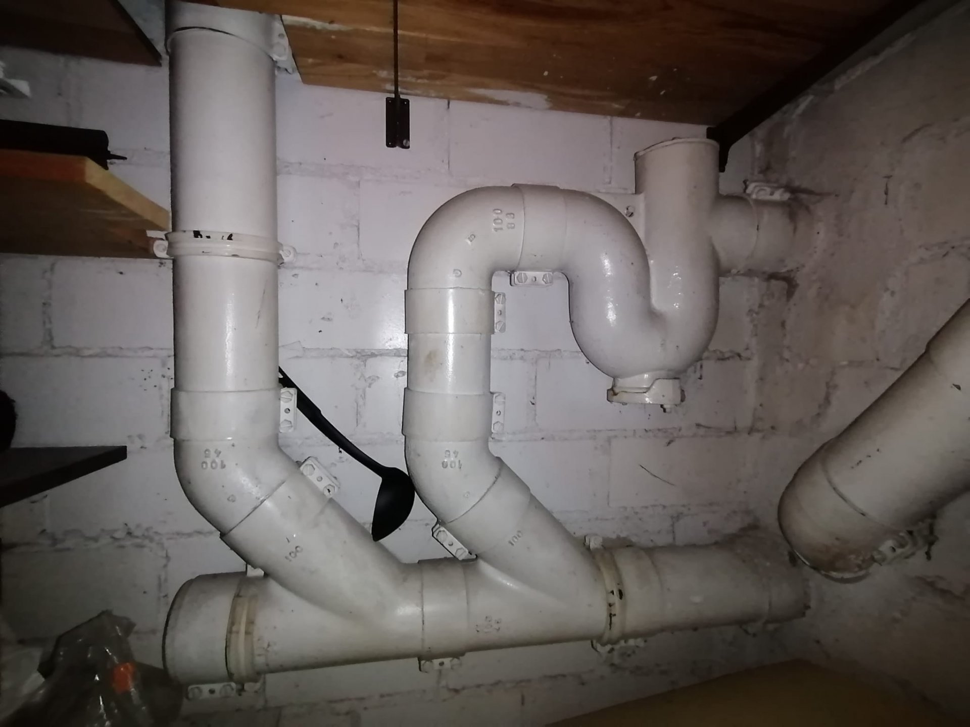

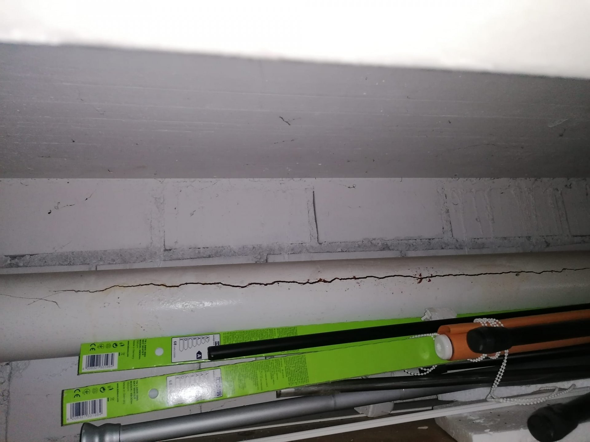

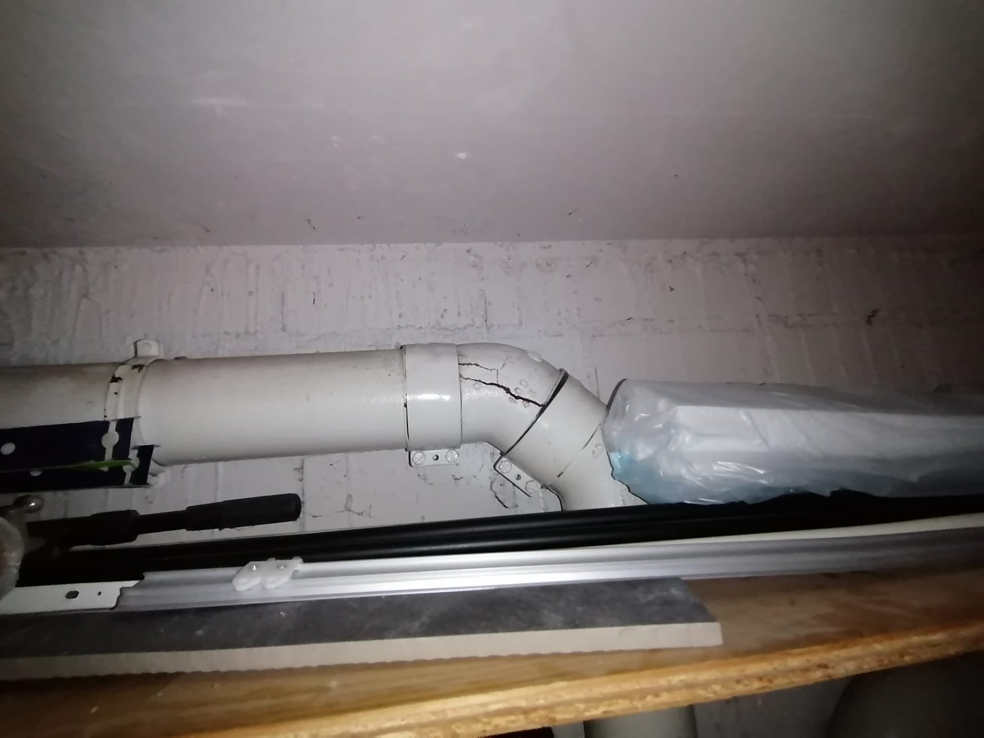

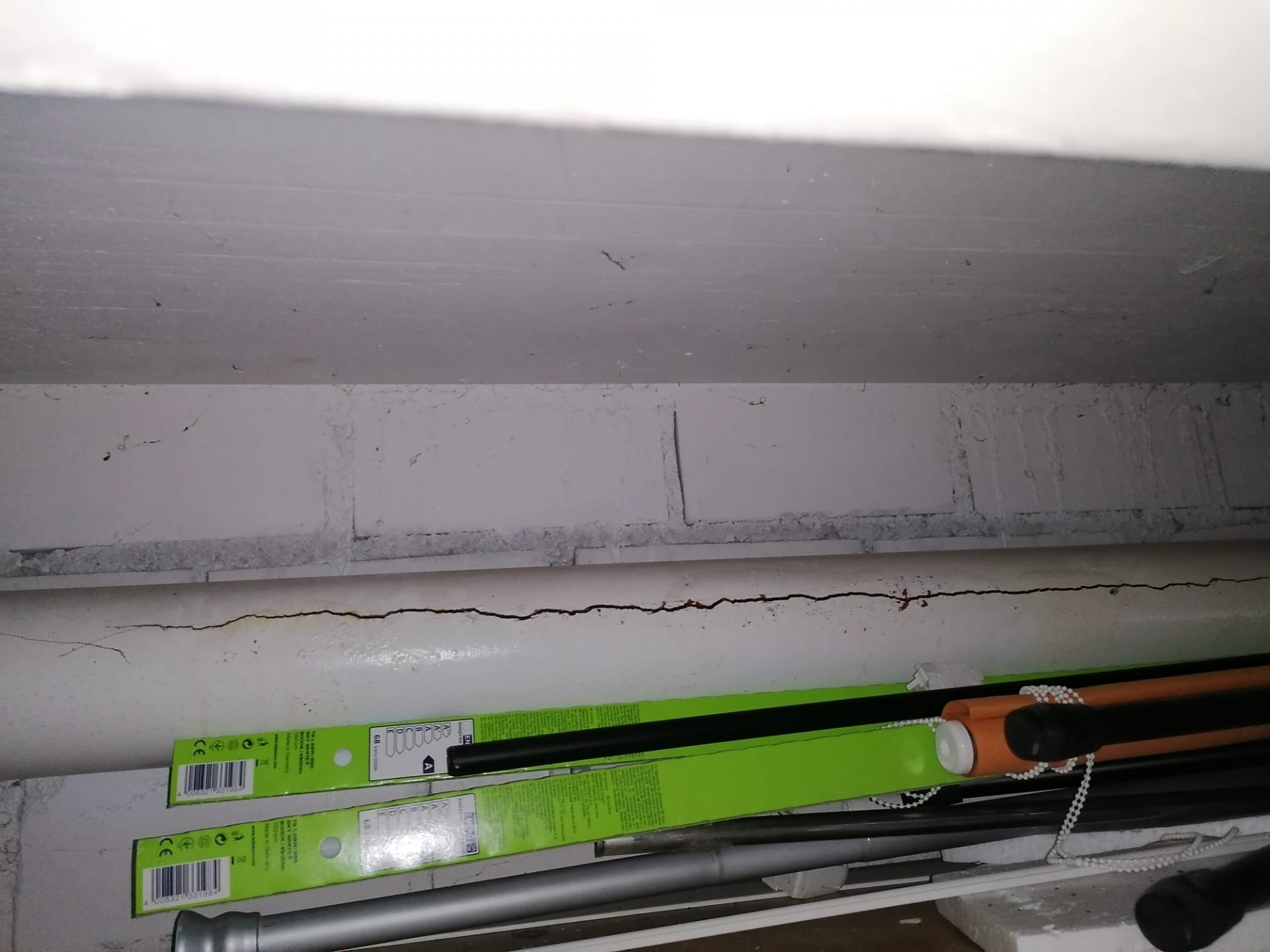

    im Keller unseres Reihenhäuser befinden sich die Abflussrohr vor der Wand. Nun haben sie seit unserem Einzug deutliche Risse, sodass wir sie austauschen lassen wollen. Mit welchen Kosten müssen wir rechnen?
    Wir sind absolut nicht vom Fach und wollen uns nicht "übers Ohr hauen" lassen.

    200-2000 Euro…

    OK... Wovon hängt der genaue Preis ab und worauf müssen wir bei Auftragsbestätigung achten?

    Es kommt drauf an wie groß ist der schaden ist.
    Alles was zu sehen ist ist marode. Ist aber schnell austauschbar.
    Viel aufwändiger ist das was schwer zugänglich ist.
    Es sollte aber innerhalb von paar stunden reparabel sein. 4-5 Stunden a 80 Euro + Material

    OK, danke für die schnelle Antwort. Es soll nur das, was zu sehen ist ausgetauscht werden. Also dort, wo die Risse sind. Einer will das für 700 Euro inkl Material machen. Kam mir schon direkt zu viel vor... Das Material werden ja nur einige Plastikrohre und ein paar Schellen sein. Den Rest will er sich in die Tasche stecken...

    Klingt nach einem fairen Preis. Es braucht auch einige Bögen, Abzweigstücke, Übergangsstücke usw. Laufmeter Rohr sind dabei noch am Günstigsten. Muss auch alles zugeschnitten und angepasst werden, Altmaterial entsorgt werden, usw...
    Sieh das mit den Anfahrtskosten mal so : das ganze Material muss auch zu Dir in den Keller, das muss auch vom Großhändler geholt oder geliefert werden.

    Ich hab mir die Bilder gerad mal angeschaut. Sind da eigentlich wirklich Risse in den Rohren, oder hat die jemand mit Weißer Farbe gestrichen und diese Farbe reißt jetzt oberflächlich?
