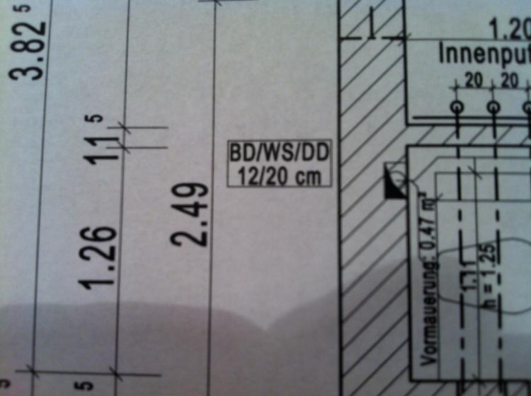

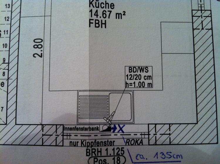

    Wir haben eine ganz kurze Frage. Wir sind gerade bei der Freigabe des Werkplans. Dort gibt es in der Küche bei der Spüle ein Abflussrohr.
    Kann uns jemand sagen was "h=1.00m" heißen soll?
    Wir denken ggf. an "Höhe". Wäre aber oberhalb der Küchenplatte unüblich.
    Diese Daten sind vom Abfluss im WC

    Bodendurchführung/Wandschlitz.

    Kannst du uns auch sagen was "h=1.00 m" heißt?
    Müssen es ja dann monieren wenn es tatsächlich die Höhe ist.

    Schlitzhöhe= 1.00 Meter.
    Bad: DD= Deckendurchbruch

    Vielen Dank Helge.
    Dann ist es tatsächlich die Höhe.
    Erscheint uns trotz späteren Abzugs von Estrich und Bodenbelag etwas hoch.

    Der Installateur wird dann seinen Anschluß nach Küchenplanung und Meterriss auf die richtige Höhe einbauen.
    20 cm "Reserve" nach oben beim Mauerschlitz schaden erst mal nicht.

    Haben dem Bauträger in der Zwischenzeit mitgeteilt, dass die Höhe später bei 50cm liegen sollte. Wenn der Installateur bei der Arbeit ist, werden wir entsprechend noch einmal darauf achten und ggf. Anpassungen vornehmen lassen.
