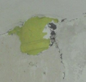

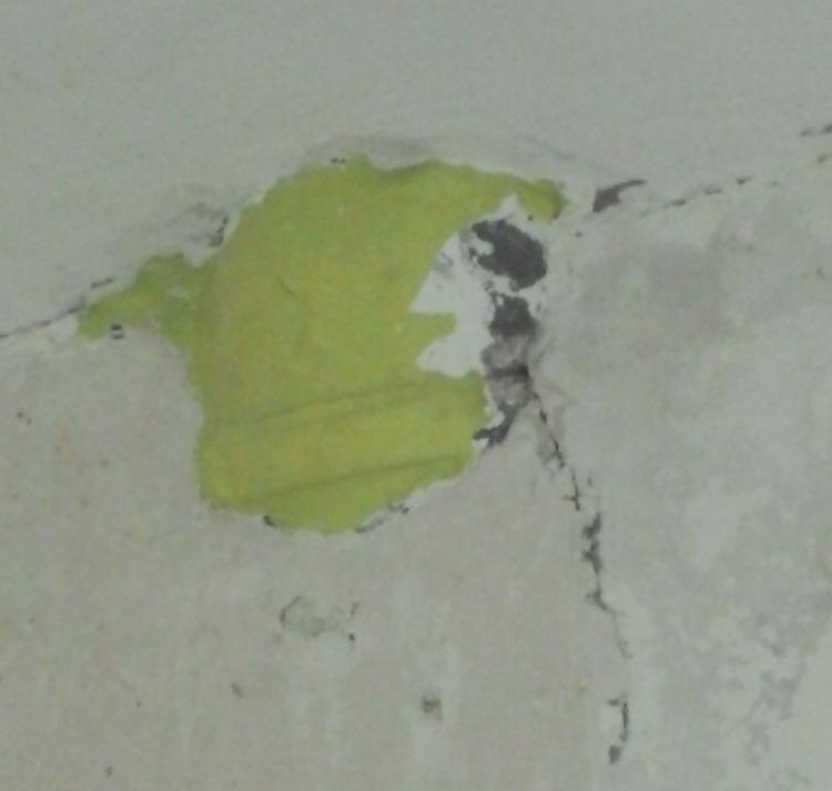

    Der Vorbesitzer und Erbauer hat in unser Haus eine Abflussleitung von innen in die Ausswand gesetzt.. der Schacht geht ca. 12cm in die Porotonwand (15 inkl Putz).
    An der Decke schaut es dann cm 5 cm aus der Wand und geht in die Decke zum Obergeschoss. Hat man leider beim Kauf/Besichtigung nicht gesehen. War zugestellt...

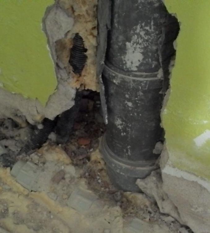

    In den Wandschlitz hat man gleich noch Warmwasser (Vor+Rücklauf) OHNE Dämmung (Heizung für alle anderen Rohre ? ) und Kaltwasser verlegt
    am Boden ist das Abwasserrohr anscheinend in die Wand geplant worden. Am Übergang HT/KG Rohr ist der Ziegelstaub (Poroton) feucht und die Teerpappe.großflächig (2cm) rundherum weg.
    Gefühlt ist das Rohr /der Schlitz eine Kältebrücke und alle kalten Rohre dort frost gefährdet.

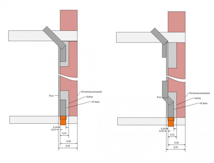

    Sollte man das Rohr vor die Wand ziehen und den Schlitz ausmauern ? Oder reicht die "Bauschaudämmung" ?
    Mann würde dann erst kurz über der Bodenplatte in den Schlitz verschwenken und eine schnieke Vorwandinstallation davor packen.

    Architektin sagt lieber raus aus der Wand Kältebrücke und so spät wie möglich wieder hinein. Rest soll Sanitärgewerk prüfen...
    Also wie machen? Womit verfüllen ? Einfach nichtschwindenden Mörtel einfüllen ?
    Mit Poroton Steinen ausmauern ?
    Oder doch so lassen aber mit Dämmzeuchs verfüllen soweit geht....., aber Warmwasserzirkulation raus nehmen und dämmen ?
    Das dann eine Vorwandinstallation davorkommt ist klar...
    Wenn ich das Rohr jetzt aus der Wand hole hab ich oben ein Stück was drin bleibt (Muss ich aber erstmal aufstemmen... halb im Raum (siehe Bild1) und unten ebenfalls nur eben ganz...)
