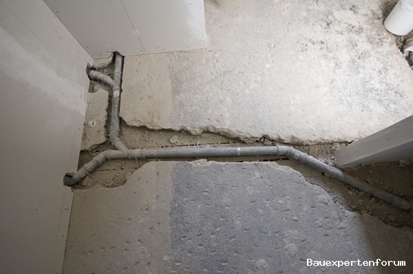

    Ein Badezimmer ist gerade dabei saniert zu werden, Die Alten Wasserleitungen sowie Abflüsse sind entfernt worden und neu verlegt worden.
    Dadurch ist der alte Estrich entfernt worden .
    unter dem Estrich ist die Betondecke die auf einer Holzbalkendecke liegt
    im Bereich der Abflussrohre ist der Beton weggestemmt und die Rohre liegen auf der Holzbalkendecke .
    Der entfernte Beton um die Rohre soll wieder ausgegossen werrden da darüber der neue Zementestrich kommt
    Meine Frage , kann man die Rohre einfach ausgiesen mit Fertigbeton oder muss man sie schützen zb mit PCV Folie?
    Das Abflussrohr ist ein 50er Rohr
    Bitte um Rat der Sanitärexperten

    NEIN !

    hi Ralph
    danke für die antwort
    was ist dan die alternative?
    wie solls richtig genacht werden?

    Meine Glaskugel zeigt mir Deine Baustelle nicht.
    Aber was ist mit Schallschutz? (um nur ein Beispiel zu nennen)
    evtl. gibt es auch noch Anforderungen an Brandschutz
    usw.
    Schau Dich mal bei den Herstellern solcher Produkte um. Dort gibt es normalerweise alle notwendigen Infos, inkl. Verarbeitungs-/Montagerichtlinien.

    hati,
    ohne ins detail zu gehen,
    du hast erstmal probleme mit deinem schallschutz und danach probleme mit deiner rohrleitung, da diese sich (ich nehme an ht rohr) ausdehnt und zusammen zieht
    wobei ein schaden hier enetuell auf etwas auf sich warten lässt.
