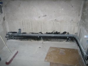

    Mein Installateur hat jetzt endlich im Bad die Rohre verlegt.
    Ein Abflussrohr geht vom Waschbecken an der Wand entlang um 2 Zimmerecken bis zum Fallrohr.
    Auf halber Strecke wurde an dieses Abflussrohr auch der Anschluss an die Waschmaschine verlegt, die bei mir im Bad stehen wird.
    Nun habe ich in einem Heimwerkerbuch gelesen, der Abfluss für eine Waschmaschine bräuchte einen Rohrdurchmesser von 75mm. Der jetzige hat aber nur 50mm Stärke.
    Der Handwerker meinte zu mir, das würde schon gehen, auch wenn das Abpumpen der Waschmaschine und die Benutzung des Waschbeckens gleichzeitig erfolge.
    Ich habe da so meine Zweifel durch das Buch, auch dass im Rohr ein Unterdruck entstehen könnte 8wird dort auch beschrieben) und mir bei jeder Wäsche der Siphon im Waschbecken leergesaugt wird.
    Sind meine Zweifel berechtigt? Gibt es da irgendwelche Bestimmungen?

    Bild von der Verlegung ...
    am besten mit den *Längen*.
    Welcher Werkstoff ?

    Vom Waschbecken bis zur Waschmaschine sind es 2,30 Meter und von dort aus bis zum Fallrohr nochmal 2 Meter.

    Der Werkstoff des Abflussrohres ist grauer Kunststoff, sicherlich HT-Rohre.
    Unter dem Waschbecken beginnt es mit 40mm Durschnitt, geht 70cm zur Außenwand, macht dann einen 45° Knick, wo es auf 50mm Durchmesser erweitert wird, geht an der Außenwand entlang wo dann nach etwa 150cm der Waschmaschinenanschluss mündet. Von dort aus sind es noch rund 30cm in den Versorgungsschacht, dort gibt es wieder einen 45° Knick und es sind von da aus noch einmal 150cm, bis es in das Fallrohr mündet. Kurz vor dem Fallrohr münden noch der Abfluss der Dusche, sowie aus der Küche kommend der von Spüle/Geschirrspülmaschine in das Rohr ein. Das etwa 10-20cm vor dem Fallrohr.
    Auf der ganzen Strecke werden mindestens 2% Gefälle eingehalten.
    Ich hoffe, die Beschreibung reicht. Ansonsten hätte ich ja noch die Fotos, sofern ich herausfinde, warum es nicht klappt damit.
    Vielen Dank schon mal für die Antworten!

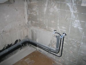

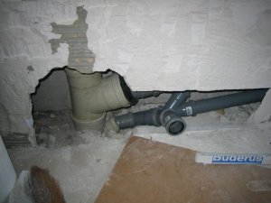

    Hier die Bilder :
    1.
    2.
    3.

    Jetzt sieht man die ganze *Wahrheit* :).
    Formal und nach DIN ist die Abwasserdimension zu klein.
    Um das korrigieren zu können müsste der bestehende Fallstrang auseinander genommen werden und andere Abzweige eingesetzt werden.
    Der drüberliegende Abzweig - vermutlich fürs WC - passt dann auch nicht mehr.
    Beim Ausbauen des unteren Abzweigs birgt ein hohes Risiko im Geschoss drunter für kräftige Folgearbeiten ....
    Das war der *Theorieteil* ....
    In der Praxis begegnen einem solche Zwänge immer wieder.
    Mit sehr hoher Wahrscheinlichkeit funktionierts es ohne Probleme zu bereiten.
    In dem Fall ist nach den Regeln der Technik ordentlich mit Aufwand verbunden.

    So sieht es aus!
    Ist das eine Eigentumswohnung im MFH?

    Ja, ist eine Eigentumswohnung im 1.OG eines 4-stöckigen Hauses Baujahr 1971.
    Es beruhigt mich, dass es "mit sehr hoher Wahrscheinlichkeit funktioniert, ohne Probleme zu bereiten".
    Ich glaube, solche Umbauarbeiten am Fallstrang bekäme ich eh nicht durch. Sture Hausverwaltung. Meine untere Nachbarin wäre auch nicht entzückt, wenn mein Umbau für sie Probleme bereitet. Was wären denn das für Folgearbeiten?
    Sie musste ja schon einige Nerven an die bohrverrückten Heizungsbauer verlieren, die ein Stück ihrer Küchendecke absprengten.
    Bei meinem Glück bin ich mir sicher, dass in 5 oder 10 Jahren die Hausgemeinschaft sich eh für eine Strangsanierung entscheidet. Die alten Metallleitungen für Frischwasser sind ja auch schon etwas "zugewachsen". Hat eben alles schon über 40 Jahre auf dem Buckel. Für ne Strangsanierung mache ich die neue Küche schon im Vorfeld "abbaufreundlich". Das rettet hoffentlich die Wandfliesen im Bad.

    So etwa hab ich das schon vermutet.
    Dann hat der Handwerker das Beste aus der Situation gemacht!
    Ich hätte damit keine Bedenken, würde aber über einen Rohrbelüfter am Ende des abzweigendes Strangs (also im Bereich des Waschbeckens) nachdenken.
